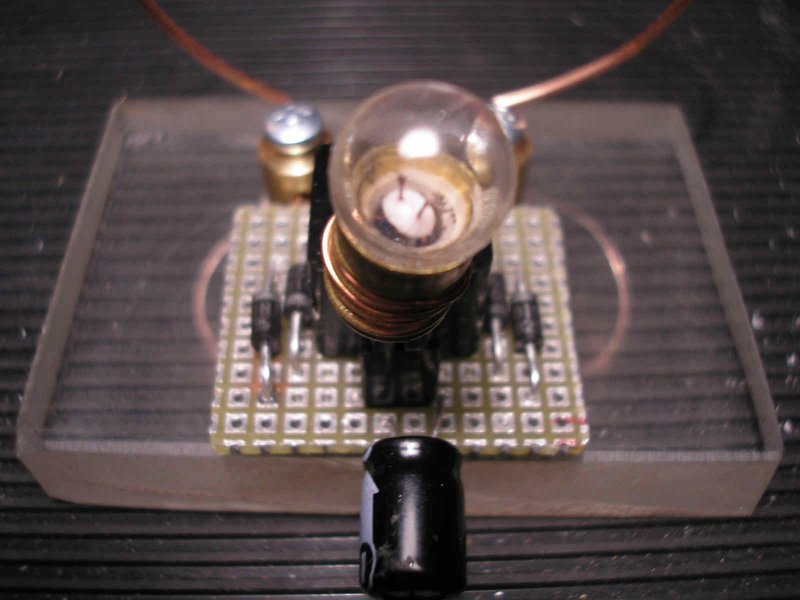

Találtam, sajna csak egyet FR302 diódát, (valami PC tápos), azzal megy egyutasban. Rajta van egy 100µF-os elkó is, megvan az egyenfesz rajta rendesen. Most kellene ebből is egy Graetz.

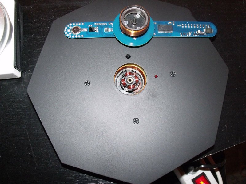

Sziasztok! Elkészült a zöld PIC16F886 órám bázisa és egyben alaplapja hajtása.. Ennél jobbat nem tudok csinálni rengeteget dogoztam rajt az esztétikát mindenek előtt tartva (rengeteg dolog van mi nem is látszik de sok sok órámba került..)

A centirozás nagyon jól sikerült az óra teljesen vibrációmentesen megy jelenleg egy 9Voltos DC adapter hajtja kb 1300 fordulatot tud ezen a pici feszültségen.. A bázis paraméterei (kitöltés,ébresztés,indítás,leállítás a bluetooth kártyás kapcsolaton keresztöl módosítható (ez az egy kártyám van szabványos illesztővel de kés egy másik illesztőnyák melyen reset gomb és két led is található) laptopról..

Dehogynem látszik! Ez valóban nagyon magas szinten van elkészítve, látom a "kékfog" is működik az egységben. Ehhez csak gratulálni tudok, mert eszméletlenül sok munka fekszik a kidolgozásában.

Az alaplapoz H2Opoktól kaptam csak a kimaráskor a drill megcsúszott a kezemben azt az eredeti fekete laminált fedést megsértette így lehúztam róla és lefestettem matt feketére... Amúgy csináltam párat kocsmában kiselejtezett reklámplexiből is ez nyákból van (nyákot sajnálok ilyesmire (bár nincs belőle hiányom )..

nagyon csecse lett az óra gratula , kevesek szánnak annyi energiát rá mit amennyit beletettél de megérte, kidolgozottságban nem sok párját lehetne találni a neten. csak így tovább , tényleg gyönyörű
a tekercs különösen fullos , el nem tudom képzelni hogy csináltad a gyárinál is jobb (tudom műszakvezető is voltam egy tekercselőüzemben)
bár az enyém lenne már ilyen állapotban......

A wir. adó induktivitását nem lehet 2 menet alá vinni kisebb méretben, mert azonnal "rengeteg" amper kezd folyni az áramkörön. Tehát, 60mm átmérőben kell legalább a 2 menet. A vevőnél úgy látom mindegy, az 1 menettel is szépen dolgozik. Most gyors diódákból raktam össze egy Graetz hídat, valóban átmegy a teljesitmény, pufferelve egy 100µF-os elkóval. (Megcsináltam a vevőegységen is a cserélhető körantenna csatlakozását.)

Ez igen érdekes, alig veszit az átvitelből, hiába "rajta" van az adó körantennáján egy kétoldalas 100x100-es nyáklemez. A teljesítménynövelést ezzel a táppal 18,8V-ig tudtam növelni, a felvett áram alig ment feljebb, 0.65A. Ha csökkentjük a kapacitások tagjainak számát, akkor növekszik az felvett teljesítmény, de csak egy tagot szedtem ki a hétből. (Inkább romlott az átvitel jósága.) Ha készülne még egy kisérleti darab, minden kapacitiv tagot jumperrel csatlakoztatnám az egyik oldalon.

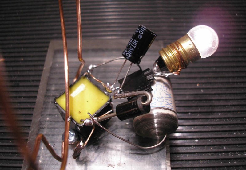

Terheléses vizsgálatot igazából még nem is végeztem, de ez most felülírta az eddigi elképzeléseimet.. Hihetetlen, de ez a régi vide-fejmotoros propeller több mint 1A-ert szokott felvenni 12V-on. Szorosabb csatolásban az adó és vevő, alapban most is 0.6A-ert vesz fel, de ahogy bekapcsoltam a propellert 2.2A-re növekedett az áram, és minden tökéletesen elindult. Nem mindegy a vevőoldali terhelés mértéke. Íme a terheléses vizsgálat eredménye egy kis videón. (A vevőoldali kapacitás az egymenetes tekercsel párhuzamosan már 90nF, /22+68/)!

Kicseréltem, de azzal nem jött át kellő teljesítmény. Visszaraktam egy 100nF-os kisebb 400V-os kondit, azzal remekül működik. Keresek nagyobb feszültségű 100nF-os kerámiát, azzal is megnézem.
(#) janocsi válasza janocsi hozzászólására (») Jan 12, 2011 /
Többféle kerámia 100nF-al is kipróbáltam, de nem jött át kellő teljesítmény, sőt melegedtek is nagyon. (2x47nF-os is kipróbálva, 100nF- is kettő sorbakötve). Visszaraktam ezt a 400V-os kondit, ezzel semmi gond nincs. Terheletlenül 16.5V a feszültség, a propeller bekapcsolása után 12V-ra esik, 1.1A-es áramterhelésre. Most egy komolyabb terheléssel is megvizsgáltam az átvitelt, egy 12V/21W-os izzóval. Az átvitt teljesítmény így is ugyanaz maradt, mit a propelleres terhelésnél.
