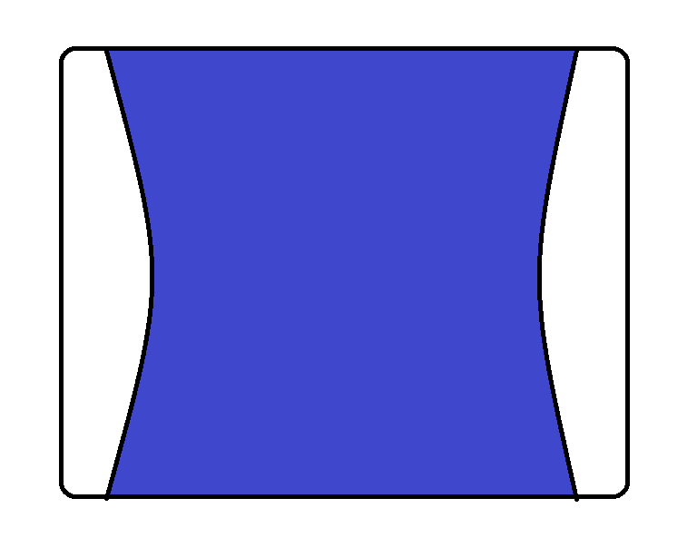

Van nekem egy SHARP 63DS-03SC típusú készülékem és a kép balról és jobbról be ugrót ahogy a kép illusztráción is látszik, ha valaki tudja hol keressem a hibát az meg köszönném.

(#) pali_2006 válasza moele hozzászólására (») Jan 13, 2011 /
Rakok fel egy képet a készülékről.
