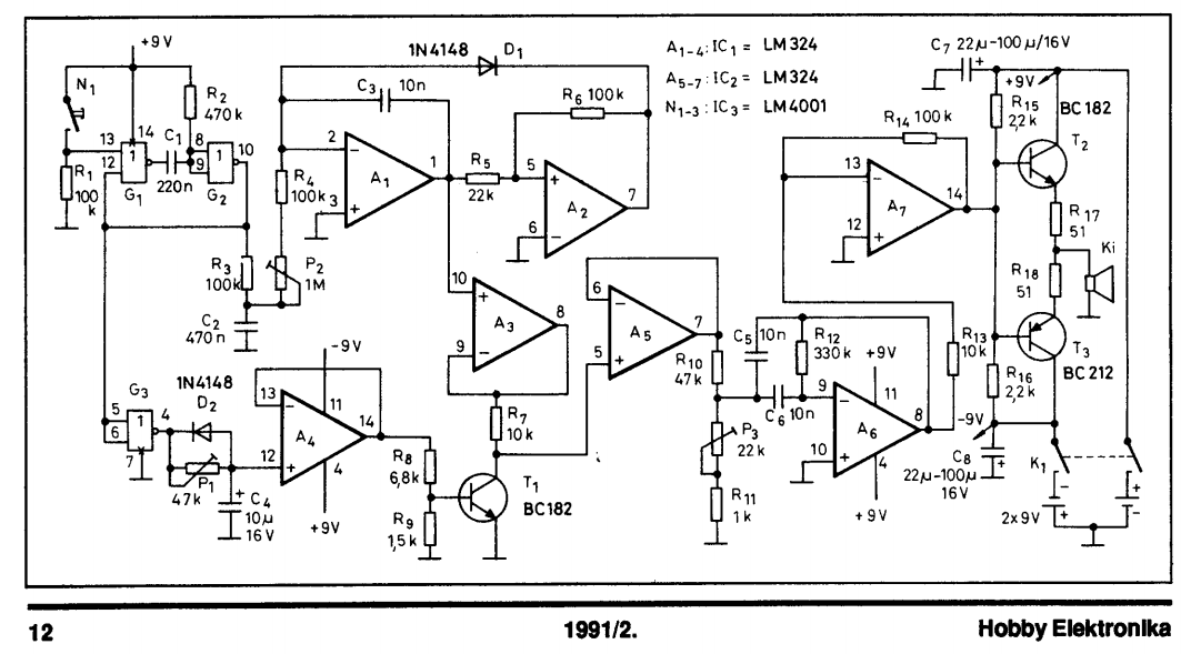

A minap kutakodtam a HE-k között valamiért és ráakadtam erre a rajzra. Gondoltam érdekességképpen felteszem ide ha már ugyis aktív ez a topik.
