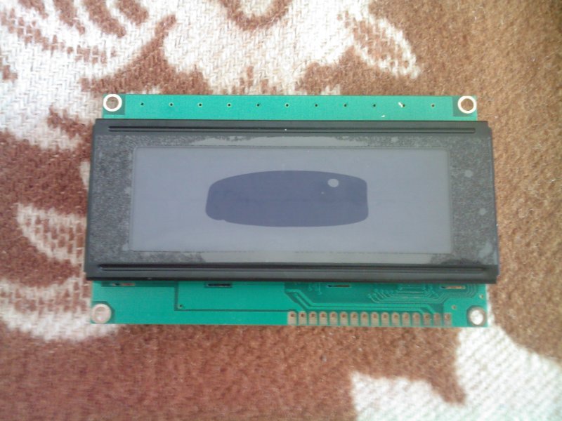

Jelenleg úgy néz ki a kábelezés hogy a kijelzőről megy egy 10 eres szalagkábel + 1 vastagabb ér az LPT csatira és piros-fekete hangszórókábellel pedig a táp. Tehát nem az LPt csatiról kapja a testet...de elvileg a molexen lévő test is ugyan olyan jó neki,nem? Vagy a vezérlő jelek az LPt-n lévő testhez képest 'vannak',ami esetleg alaplapon leresztül stabilizált?
Mindenképp az lpt port kimeneteit az ott lévő testhez képest tudod legzavarmentesebben levenni! A külön tápp ok, de a két vezérlő(gép-kijelző) között ugyanúgy mint a adatvezetékek, a test is át legyen húzva.
Tehát akkor egy külön érrel vigyem az LPT csatlakozón lévő testet az lcd-hez,és ott közösítve kapcsoljam rá a molexről vett testtel együtt?
Nemrég vettem egy QY-2004A típusú 4x20-as kijelzőt,ezt szeretném csatlakoztatni LPT portra,de fogalmam sincs kell-e a világításhoz előtét ellenállást rakni,vagy,hogy mekkorát?Valaki tudna ebben segíteni?
Egy külföldi fórumon linkeltek be egy adatlapot róla, ha ez az, akkor elvileg mehet a háttérvilágításnak az 5V, és akkor nem kell előtét ellenállás, (70-75mA kell neki) de azért lehet jó lenne oda egy pár ohmos, fél W-os ellenállás.
Köszönöm a segítséget,ill. a gyors választ!
Behúztam egy külön szálat GND-nek,közösítve a molex GND-val a kijelzőn. Ugyan olyan rossz,új rendszer telepítése után is. Most első két sorba középre elvileg egy-egy szó van írva,a 3. sorban pedig futó szöveg : kb 3 másodperc alatt a képernyő megtelik a futó szöveg egy részletével és 'be is áll'. Van még esetleg ötletetek hogy mi lehet a baj? USB-re köthető verzió nincs esetleg ?

Új vagyok itt és előre elnézést kérek ha rossz helyre írom. van egy hd44780 as 4x20 as kijelzőm lpt portra kötve. és nem mutat semmit, csak a háttérvilágítás megy. megkérdeztem azt aki csinálta nekem azt mondta kell a "port95nt" program meg az lcd smaertie és kész. felraktam a port95nt-t, mg a smartiet is beálligattam és semmi. win7 et használok jelenleg még egy ideig 32 aztán 64 biteset. lehet hogy ehhez nem jo a port95nt, kompatibilitási beállításokkal sem 3 napja bújom a netet, ezt a fórumot is olvasgattam visszafele de semmi, az itteni linkek nagy része meg már nem él. valaki tudna nekem segíteni? nagyon szeretném életre kelteni a kijelzőt előre is köszönöm
Helló!
A port95nt-vel nagy valószínűséggel nem fog menni, mert úgy tudom, nem kompatibilis a 7-tel. Az oldalamon található leírás szerint érdemes lenne megpróbálnod, bár eddig csak 64 biten próbáltam. Jelenleg az oldal valóban nem érhető el, de itt el tudod olvasni: http://webcache.googleusercontent.com/search?q=cache:wntsgeY_7O4J:w...efox-a
valahogy sikerült működésre bírjam, csak nemigazán tudom hogy hogy.
