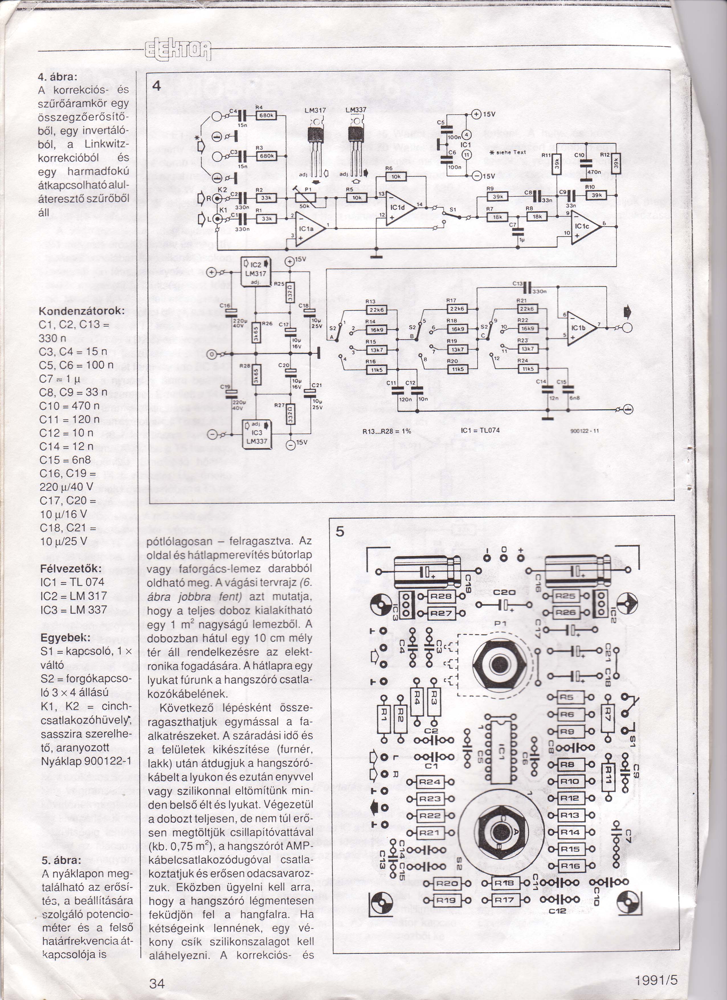

Egykis segítséget kérnék mert én is sasoltam ezt
a rajzot és az alkatrész lista télleg nem eggyezik meg a beültetéssel (pl a 4.7µF nincs az alkatrész listán a 0.4 és 0.2µF meg a beültetésen)Akkor most hogy van ez vagy én nem látom át jól a dolgot? A másik meg megvettem a TL064CN IC-t és (ezt)és ennek 2x7 a lábkiosztás.Akkor ez most jó csak az uccsó 2x3 lábat nemkell használni?? kösz!
A TL064 nem jó ide, mert az 4-es OPAMP(bekötése is más) , helyette inkább a jóval kisebb zajú NE5532-t vagy LM833-at használj. (XXI. század )
A 0.2µF mivel nem egy közkedvelt típus 2db 100nF-al van megoldva a 220n+180n a 0.4µF-ot helyettesíti. Szerintem az áramkör működik egy tápfeszről is, amennyiben a baloldali műv. erősitő nem invertáló bemenetét féltápfeszre emeled.

Ha a beültetési rajz alapján veszed bele az alkatrészelket, akkor tuti menni fog... ha1drp : és ekkor a tápfesznek mennyinek kell lennie? Pontosan hogyan emelem féltápfeszre??
A tápfesz mindig az OPA tápfeszültségétől függ. Ez katalógus adat. Ha igaz minél magasabb a feszültség annál jobban kivezérelhető, amennyiben itt van egyáltalán ennek értelme.
Fél tápfeszültségre úgy teheted hogy a 3-lábra egy kb 47k-47k ellenállásosztóval felemeled a testről (egyik a +-ra másik a földre), illetve egy kb 10µF-al hidegíted. Ilyenkor természetesen az IC 8-as lábát + tápfeszre, a 4-est testre kell kötni. szerintem a 10ohm elhagyható, de a tápfeszt célszerű egy nagyobb kondival hidegíteni. kb így:
Féltápfesz= fesz osztóval.
Bekötsz a tápfeszbe sorosan 2 db 10kohmot és a 2 közepéről veszed le a féltápfeszt. Az eredeti táp +- 12V (sum 24V) én ide valószínűleg +18V használnék. Hozzáteszem, jobban jársz +- -os táppal. Sokat nem is tudnál spórolni.

De az alkatrészek 90%a már megvan szal mostmár ezt építem meg és akkor vegyek hozzá TL072CP(amilyen a rajzon is van) mert ha megnézed a hq videónál ott is 2x7 lábat jelöl. Vagy majd mondom a boltban hogy 2X4 lábkiosztásút adjon de ha nincs attól jó az csak a hátsó 2X3at nem kell bekötni sehova?
Kössz a gyors választ akkor jó csak a hqvidonál 14volt jelölve nah mind1 .
