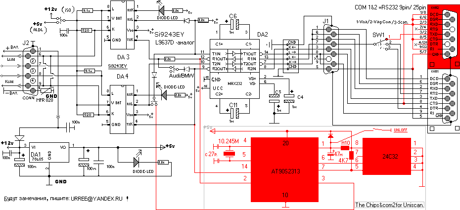

Megnéztem a rajzokat. Elvileg működnie kéne! Az interfacest ha csatlakoztatod a PC-hez, és a programban beállítottad a portot, akkor táp ill. autó nélkül is látnia kellene! AZ illesztöt ellenörizd le - mérd ki - lehet valahol elkövettél egy kis bakit.

Bogarásztam és találtam egy rajzot ami teljesen más mint az eddig ismert Uniscan! Véleményeket ?!!! ... esetleg valakinek kedve lesz megépíteni ... esetleg egy jó áramköri rajzot valaki?

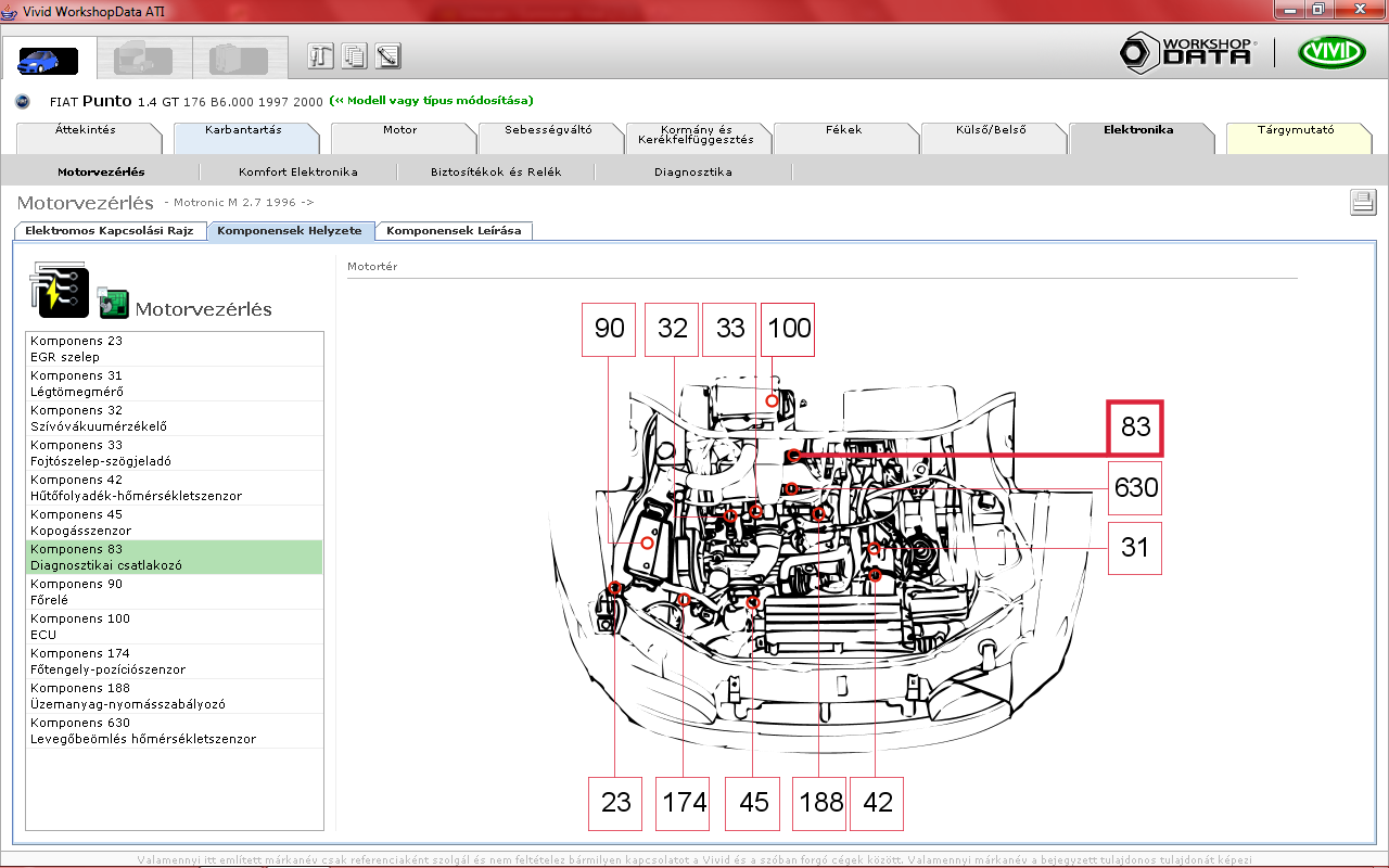

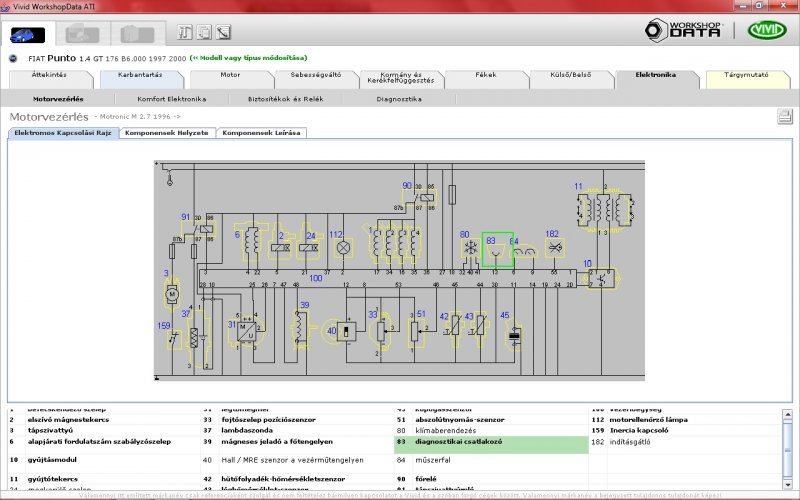

Nekem egy olyan elakadásom lenne az eszközzel, hogy amikor kiválasztom a kocsit, be is lép, de a csatlakozásnál amikor már a face-el összecsatlakozott de a kocsival még nem, folyamatosan valamit kvartyog a progi, és igazolom igen vagy nem aztán kész. A kocsim gépterében van a diagnosztikai csatlakozó 3-pines. Úgy tudom a két szélső lenne a K és az L a középső meg talán test vagy12V. 98-as fiatról van szó. Viszont nekem a csatlakozónál csak a K van kivezetve és a középső. Mintha az L-line hiányozna...Sajna a kocsi (vezérlő) típusa miatt elvileg csak az uniscan kommunikál a géppel. Valakinek tipp hogy miért nem szólal meg a bestia?

he-he! Na nézzük csak azt a Fiatot! '98-as masina természetesen 3 lábú FIAT csatival. Az előzőekben kivesézett lábkiosztásokkal. Az tény hogy a tápot külön kell megadni! (Te a testet is aksiról adod! - ez sem baj!)
Az viszont már igen, hogy csak 2 vezeték van a csatlakozóba bekötve!!! ... és persze az a fránya Uniscan se találja a kapcsolatot az ECU-val!
Megmondjam mi lehet a bibi?! ... valószínű az a csati nem a motor ECU csatija! Nincs esetleg ABS, klíma vagy esetleg váltó elektronika?! (fokozat mentes automata váltó esetén)
Szerintem keresgélj egy kicsit - amíg olyan csatlakozót nem találsz amiben 3 vezeték van!
(#) subway válasza Hari1231 hozzászólására (») Feb 5, 2011 /
Jó a tipp, de ez a kis 1,4es annyira üres motortérrel rendelkezik, hogy elég nehéz benne máshol még szabad csatlakozót találni. Program szerint kerestem a diagnosztikai csatlakozót, és a motorvezérlőm mellé fel is volt a kis cucc akasztva, P.I.D. jelzéssel. De csak két vezeték ment bele. De akkor még körbenézek, hátha valahol bújkál még egy csati. Azt már tudom hogy a légzsáké van a kesztyűtartó mögé eldugva.... De az se nagyon akar megszólalni.... Lehet inkább feladom ezzel a kocsival a kísérletezést.... Igaz valami baja van, de hát akkor...

1,4 ??? pontosabban . (... esetleg a motorkódot és a vezérlő egysége tiusszámát ?! ... ha nem titok!)
Ha a csatlakozó a vezérlő kábelkorbácsában van - abból ágazik ki - akkor tényleg nagy valószínűséggel azt találtad meg. Akkor viszont a vezérlő szériaszáma nem jól van kiválasztva az Uniscanban. ... esetleg nincs is a listában! (Aminek nagyon kicsi az esélye.)
Mondjuk találkoztam már én is olyan Puntoval amit csak a gyári teszterrel tudtam kiolvasni!
(#) subway válasza Hari1231 hozzászólására (») Feb 6, 2011 /
hát egy brava-ról van szó, bosch monotronik 046 tal kezdődik a vezérlő száma, csak egy van ilyen számmal a progiban. Szerintem pont ez lesz az öszvér vezérlő....
(#) Hari1231 válasza subway hozzászólására (») Feb 6, 2011 /
Hoppá! Bocsi! Nem tudom miért gondoltam a Puntóra!
Szóval Brava 1,4 12V a 046 ... Bosch ! ... igen ezt tudnia kellene!
