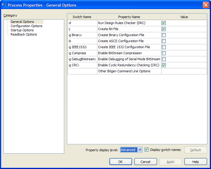

A project lefordul, a Generating Programming File zöld pipa, az üzenő ablakban is azt írja, hogy a fájlt létrehozta, de nem találom sehol(ipf, cdf fájl nincs sehol). ?

.bit nincs ? Én sem ismerem ezeket régieket. Én a jtaggal bit file-t szoktam letölteni. Az ipf az impact project file, az nem eszközbe való. A cdf Chain Description File, az sem jó betöltésre. Bit file lesz az szerintem.
Üdv. Zoli
ui. Látom nem a régivel dolgozol, akkor tuti bit file kell neked. Ha Prom-ba akarsz tölteni, akkor meg PROM Files (MCS/EXO/TEK/HEX/UFP/BIN/ISC)
(#) watt válasza eltexto hozzászólására (») Jan 15, 2011 /

Generate Programming File, jobb katt, Process Properties, opciókat csatoltam. Utána lejjebb, Configure Target Device, kinyit, Manage Configuration Project (iMPACT), elindit, Boundary Scan duplakatt, CTRL+I, ha megtalálja az eszközöket meg kell adni a file-okat sorrendben. Amelyiket nem akarod programozni, Bypass.
Csak már beazonosított eszközhöz lehet magadni a tárgykódot.
Röviden ennyi.

Eddig én nem a Manage Configuration Project (iMPACT)-el indítottam az iMPACT-et(hanem a tools menüből). Most hiba nélkül feljön.
Az egyetlen file, amit hozzá tudok adni, az egy *.jed fájl. Ezt az Add Xilinx Device ikonnal tudom megtenni. Én egy XC2C128-al készítettem projectet.
