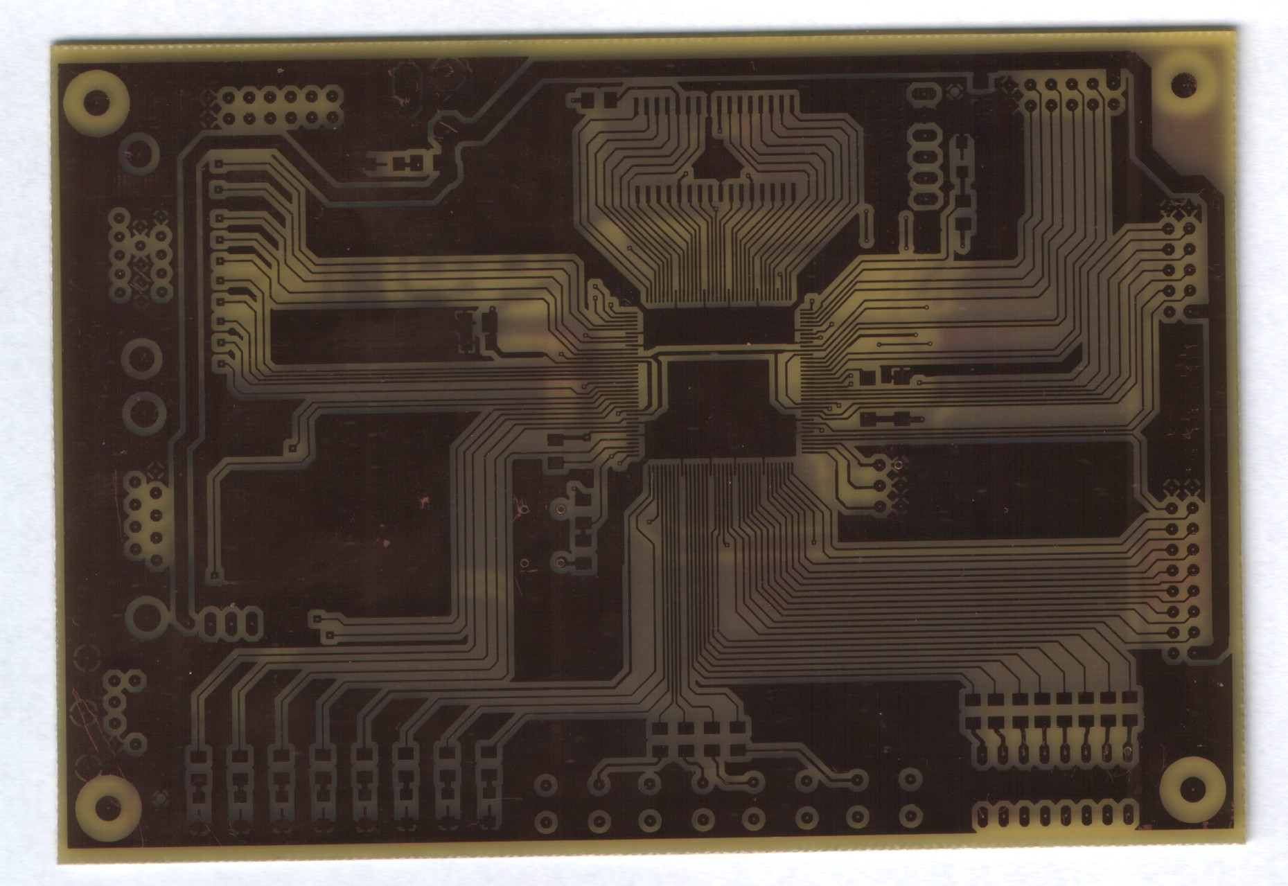

(#) MaSTeRFoXX hozzászólása Okt 17, 2009 /
Sikerült megterveznem a nyákot, az este elkészítettem.
Első ránézésre nincs hiba az FPGA körül, sikerült normálisan kimaratnom.
Most már a beforrasztás lesz az érdekes. (és még nem tudom hogy maga az áramkör működni fog-e)
Bocs a nagyfelbontású képért, de itt most muszáj volt...
(#) eltexto válasza MaSTeRFoXX hozzászólására (») Okt 17, 2009 /
És hol vannak a táphidegítők ? A hátoldalon ?
Van elég belőlük ?
Üdv. Zoli
(#) MaSTeRFoXX válasza eltexto hozzászólására (») Okt 17, 2009 /
A hátoldalon vannak, megy egy jó vastag 3.3V-os vezetősáv. Arra lesz rákötve (a furatokon keresztül). Remélem eleget terveztem belőle oda, de majd kiderül.
Azért vannak a túloldalon, mert egyszerűen nem fért volna el a fölső oldalon. 0.3-mas vezetősáv szélességnél kisebbet nem kockáztattam meg, mert valószínűleg nem sikerült volna.
Amúgy éppen most sikerült beforrasztani az FPGA-t. Annyira nem volt nehéz
(#) gtk válasza MaSTeRFoXX hozzászólására (») Okt 17, 2009 /
Kepet Mi lesz belole?
„Amúgy éppen most sikerült beforrasztani az FPGA-t. Annyira nem volt nehéz”
Örülök hogy sikerült.
Volt gyakorlat előtte, vagy egyből beforrasztottad ?
A panel elég átgondoltnak tűnik, van néhány cucc rajta (már a kétoldalas furatgalván nélkülihez képest).
Mintha VGA csatlakozót látnák a panelon. Mire készülsz ?
A tápok külön panelon vannak ?
Üdv. Zoli
(#) MaSTeRFoXX válasza gtk hozzászólására (») Okt 17, 2009 /
gtk: Ez most egyelőre egy demoboard-szerűség lesz.
eltexto: Az SMDzéssel nem volt bajom, csak még 0.5mm lábtávú IC-t sose forrasztottam be. Végülis sikerült mindenféle csodapaszta nélkül, csak ónszivó harisnyát használtam.
Igen, az VGA csati, majd kiderül mire lesz jó még
A kapcsolása gyári demoboardok keveréséből készült el.
Lesz rajta bootflash,1MBx8bit 100MHz-es SRAM, VGA kimenet, RS232, PS2 csati, 8LED, 8 kapcsoló, 4 gomb, meg 30-40 IO kimenet. Kezdésnek elszórakozok vele...
A táp az alján van. Egy LM1117-essel állítok elő 2.5V-ot, meg MCP1612-vel 1.2V-ot meg 3.3V-ot.
A panelnak majd külső stabil 5V kell...
Még nincs beforrasztva alulra semmi, mert ki kéne fúrnom a nyákot, de nincs 0.8mm-esnél vékonyabb fúrom most...

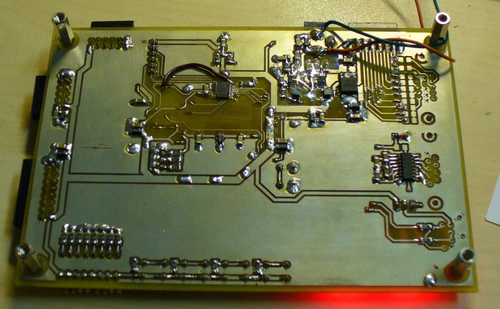

Nem voltak beforrasztva az átkötések a két oldal között, így a tápot se kapott. Kipróbáltam a tápokat, működtek rendesen.
Végül összeforrasztotttam teljesen. Este jutottam el oda hogy rá merjem kapcsolni a tápot az FPGA-ra, mindenféle füst nélkül sikerült Kipróbáltam egy asztali gépen Digilent-es LPT portos programozóval. Elindítottam az Impact-et, és megtalálta a bootflash-t meg az FPGA-t
Tudtam deviceID-t meg mindent kéregetni, meg volt valami egyéb projectből valamilyen flash-be való fájl a gépen, azt sikerült is rátölteni, meg kiolvasgatni. A panelon világít a DONE lábon lévő LED, szóval úgy néz ki hogy be tudja olvasni az FPGA indulás után a kódot.
Eddig biztatóan néz ki, majd holnap megpróbálok írni rá valami ledvillogtató kódot. Veszek chip***ben egy Digilent USB-JTAG progamozót hozzá, aztán tudok a saját gépemen próbálkozni vele...

(#) MaSTeRFoXX válasza eltexto hozzászólására (») Okt 21, 2009 /
Megvettem a programozót, nem volt olcsó, de legalább működik
Sikerült írni rá egy egyszerű kódot , ami a kapcsolók állását rakja át LED-ekre. Egyelőre ennyi elég volt mára
1-2 kép róla, nagyjából be vannak forrasztva a dolgok...
(#) gtk válasza MaSTeRFoXX hozzászólására (») Okt 22, 2009 /
Szep lett. Feldobta a topicot Tovabbi jo feljesztgetest!
(#) eltexto válasza MaSTeRFoXX hozzászólására (») Okt 22, 2009 /
Na egész jó lett.
A tüske aljzatokat hogy forrasztottad be a felső oldalra ? Mibe nyomulsz? schematic ? vhdl? verilog?
Üdv. Zoli
(#) MaSTeRFoXX válasza eltexto hozzászólására (») Okt 22, 2009 /
„A tüske aljzatokat hogy forrasztottad be a felső oldalra ?”
Kellett hozzá egy hosszú, vékony hegyű (weller) páka, amivel be lehet férni a lábak között.
Veriloggal próbálkozok, változó sikerrel Teljesen más mint egy mikrovezérlőt C-ben vagy assemblyben programozni...
