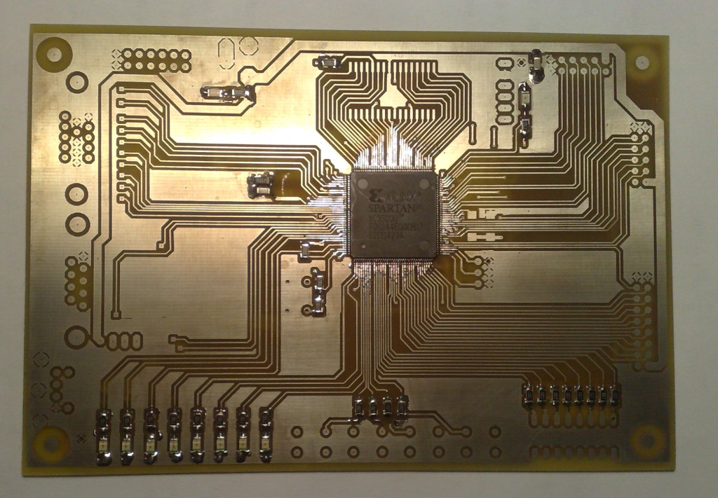

Sikerült megterveznem a nyákot, az este elkészítettem.
Első ránézésre nincs hiba az FPGA körül, sikerült normálisan kimaratnom. Most már a beforrasztás lesz az érdekes. (és még nem tudom hogy maga az áramkör működni fog-e) Bocs a nagyfelbontású képért, de itt most muszáj volt...
És hol vannak a táphidegítők ? A hátoldalon ? Van elég belőlük ? Üdv. Zoli
A hátoldalon vannak, megy egy jó vastag 3.3V-os vezetősáv. Arra lesz rákötve (a furatokon keresztül). Remélem eleget terveztem belőle oda, de majd kiderül.
Azért vannak a túloldalon, mert egyszerűen nem fért volna el a fölső oldalon. 0.3-mas vezetősáv szélességnél kisebbet nem kockáztattam meg, mert valószínűleg nem sikerült volna. Amúgy éppen most sikerült beforrasztani az FPGA-t. Annyira nem volt nehéz

Idézet: „Amúgy éppen most sikerült beforrasztani az FPGA-t. Annyira nem volt nehéz” Örülök hogy sikerült. Volt gyakorlat előtte, vagy egyből beforrasztottad ? A panel elég átgondoltnak tűnik, van néhány cucc rajta (már a kétoldalas furatgalván nélkülihez képest). Mintha VGA csatlakozót látnák a panelon. Mire készülsz ? A tápok külön panelon vannak ? Üdv. Zoli
gtk: Ez most egyelőre egy demoboard-szerűség lesz.
eltexto: Az SMDzéssel nem volt bajom, csak még 0.5mm lábtávú IC-t sose forrasztottam be. Végülis sikerült mindenféle csodapaszta nélkül, csak ónszivó harisnyát használtam. Igen, az VGA csati, majd kiderül mire lesz jó még A kapcsolása gyári demoboardok keveréséből készült el. Lesz rajta bootflash,1MBx8bit 100MHz-es SRAM, VGA kimenet, RS232, PS2 csati, 8LED, 8 kapcsoló, 4 gomb, meg 30-40 IO kimenet. Kezdésnek elszórakozok vele... A táp az alján van. Egy LM1117-essel állítok elő 2.5V-ot, meg MCP1612-vel 1.2V-ot meg 3.3V-ot. A panelnak majd külső stabil 5V kell... Még nincs beforrasztva alulra semmi, mert ki kéne fúrnom a nyákot, de nincs 0.8mm-esnél vékonyabb fúrom most...

Jut eszembe. A tápok leválaszthatóak pl. jumperrel ? Mert én először mindig a tápokat szoktam feléleszteni és utána forrasztom be az értékes alkatrészeket. Vagy ha bent van már a cucc, akkor szab. tápról fokozatosan emelve a bemenő tápot, figyelve a fontos feszültségeket. Üdv. Zoli
gtk: igen. 3s200 van benne, abból is csak 144 lábú. Kezdésnek elszórakozok vele...
eltexto: Nem voltak beforrasztva az átkötések a két oldal között, így a tápot se kapott. Kipróbáltam a tápokat, működtek rendesen. Végül összeforrasztotttam teljesen. Este jutottam el oda hogy rá merjem kapcsolni a tápot az FPGA-ra, mindenféle füst nélkül sikerült Kipróbáltam egy asztali gépen Digilent-es LPT portos programozóval. Elindítottam az Impact-et, és megtalálta a bootflash-t meg az FPGA-t Tudtam deviceID-t meg mindent kéregetni, meg volt valami egyéb projectből valamilyen flash-be való fájl a gépen, azt sikerült is rátölteni, meg kiolvasgatni. A panelon világít a DONE lábon lévő LED, szóval úgy néz ki hogy be tudja olvasni az FPGA indulás után a kódot. Eddig biztatóan néz ki, majd holnap megpróbálok írni rá valami ledvillogtató kódot. Veszek chip***ben egy Digilent USB-JTAG progamozót hozzá, aztán tudok a saját gépemen próbálkozni vele...

Sikerült írni rá egy egyszerű kódot , ami a kapcsolók állását rakja át LED-ekre. Egyelőre ennyi elég volt mára 1-2 kép róla, nagyjából be vannak forrasztva a dolgok...
