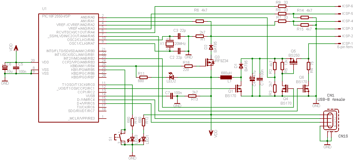

(Kezdetnek jó lesz ez a pic égető mert még nemigen értem a programozás részét gyakorlásra jó lesz ![]() A boltban kapható pickit2 tud alacsony feszültségű pic-et égetni? Vagy az már a pickit3?
Igen a gyári tudja égetni a 3,3V-osakat is. Az más kérdés hogy nekem nem akarja felismerni a dsPIC33fj256gp710 panelem valamilyen okból.

Valaki tud mutatni egy olyan kapcsolást égetőről ami tudja égetni a 3,3V Pic-et? A mellékelt égető tehát nem tudja? ![]()
Nézz fel az oldalamra...
A mellékelt kapcsolás pedig nem tudja.

A Te klónodat építgetem és egy adaptert is hozzá amit emmzolee tervezett. Megkérlek, légy szíves nézd át hogy jó lesz-e! Találtam rajta egy dolgot amit nem értek, de lehet hogy a tudatlanságom miatt van. A Te égetődnél is szükség van a külső alkatrészre, 10k ellenállásra vagy csak a szilva félénél kell? Segítségedet előre is köszönöm.
A 10k nem az égető miatt kell, hanem a PIC miatt...
Van benne egy jumper J6, amivel a D5 és R42 beiktatható a programozó csatlakozó Vpp és Vdd kivezetései közé. Ha valakit zavar a D6, helyettesítse rövidzárral. Az R42 értékét úgy kell megállapítani, hogy az esetleg vele párhuzamosan csatlakozó, a programozandó kontroller kártyáján levő ellenállással se terhelje túl a Vpp -t. J6 azért került be a kapcsolásba, mert digitális jelhgenerátor üzemmódban a Vpp / MCLR vonalat nyitott kollektoros kimenetnek is lehet használni. A gyári pickit -ben ez a kiegészítés nincs meg. Adapter kártyáról: Csak akkor éri meg, ha valaki sorozatban programoz dip tokos kontrollereket. Sajnos nincs igazán jó, univerzális adapter, mert a 16F1xxx, 24F, 30F stb sorozat dip példányainak eltérő a lábkiosztása - még a táp és föld lábak kiosztása is...
Ezt az adaptert már kitárgyaltuk, a 16Fxxx, 18F2xxx, 18F4xxx kontrollerekhez jó lesz.
Az adaptert azért kérdeztem hogy nincs-e hiba a panelrajzban. Nem tudom miért megy egy vezető csík az ICSP 6. lábáról az U1 3. lábára. Sorozatban nem fogok égetni, de jobban szeretem mintha lógó madzagokra forrasztgatnám a tokot. Tévesztés miatt is, meg egyszerüen tetszik a panel és kedvtelésből megcsinálom. Mindig nem lehet a gazdaságosságot nézni. ![]()
Az ésszerűséget kell nézni. Ha tanulni akarsz, akkor próbapanelt építs, ne adapterpanelt, mert annak semmi hasznát nem veszed!
Idézet: „Nem tudom miért megy egy vezető csík az ICSP 6. lábáról az U1 3. lábára.” Végignéztem az adatlapokat, így nincs sok értelme. Az ICSP 6. vezetéke a Low Voltage Programming módban a PGM vezérlőjel. Ennek inkább a dip kapcsolósor közösített oldalához kellene mennie. Egy soros jumperrel minden igény ki tud elégíteni. A Vpp -n sok lehet a 100nF kondenzátor, helyére inkább 10k -t javaslok. Több kontroller halálát okozhatta a Vpp -n megmaradó töltés. (Nekem még egy sem ment tönkre.) Sajnos a 10F220, 10F222 típusokhoz nem lesz jó. A paneleket úgy kellene megtervezni, hogy a kontrollert magán a panelen lehessen felprogramozni az ICSP csatlakozással, így ki sem kellene venni. Az SMD tokozásúaknál ez a módszer jön számításba. (SMD tokokhoz a foglalat nagyon drága.) Idézet: „Nekem még egy sem ment tönkre.” Csak szerencséd volt. Sokáig én sem hittem volna ezt el, pedig egyszer egy 18F8520 meghalt, PK2-vel programoztam, és nem tudtam miért. Úgy használtam, hogy két panel között ide-oda csatlakoztattam a PK2-t. Égetés után lehúztam, majd mikor újra csatlakoztattam nem ismerte fel a PIC-et. Akkor azt találtam ki, hogy a PK2 Vpp generátora nem szabályzott le rendesen, és ez a túllövés lehetett az ok. Hát nem ez volt, és ezt akkor tudtam meg, mikor a WLPT mini kapcsán sorra jöttek a meghalt PIC-ekről szóló kérdések. Aztán kaptam egy ilyen "rossz" égetőt, és az első Vpp kikapcsolással az évek óta tesztelésre használt 16F628-at tönkretette! A megoldás a 10k volt. Ezért ragaszkodok hozzá, és ezért nem tetszik, ha olyan zöngék is elhangzanak, amik ellentétesek a ténnyel és ezzel kárt okozhatnak azoknál, akik komolyan veszik.

A hozzászólásnál, amire válaszoltam, feltöltött terven van egy 100nF a Vpp és a GND között. Erre írtam:
Idézet: „A Vpp -n sok lehet a 100nF kondenzátor, helyére inkább 10k -t javaslok. Több kontroller halálát okozhatta a Vpp -n megmaradó töltés.” Pontosan azt írtam le, ami az utóbbi időben több kontrollert is tölkretett. Az adapter kártya funkciója miatt alkalmatlan a programok futtatására, ezért azt javasoltam, hogy a Vpp és a GND közé kerüljön 10k, a töltések elvezetésére. A réges régi programozókon (Onhosoft, stb) a Vdd és a Vpp állapotát LED -ekkel kijelezték, ami egyben a felesleges töltéseket is elvitte a kikapcsolások után. Ilyen programozóval programoztam több éven át számtalan kontrollert.
Félreérthető volt, ezért elnézést kérek, vedd úgy, hogy nem szóltam!
![]() Én egy PK2-vel tettem tönkre a 18F8520-at, mikor lehúztam a csatalkozót. Ezért mindegy ilyen szempontból, hogy milyen az égető, és van-e beépített védelme, mert a lehúzáskor is keletkehet töltés.

Szerintetek működne ez, vagy próbálta már valaki? Üdvözlettel nyemi. Idézet: „A Vpp -n sok lehet a 100nF kondenzátor, helyére inkább 10k -t javaslok.” Bocs az értetlenségemért, a 100n-os kondi helyett 10k ellenállás és nem 10n-os kondi.
A 10k a Vpp és a Vdd közé kell. A kondi el is maradhat, de ha teszel akkor 10n.
Hp41C viszont a 10k-t is a test felé gondolta tenni, ha jól értettem. Védeni véd, de nem tudod kipróbálni a programot, mert mindig resetben tartja a PIC-et.
