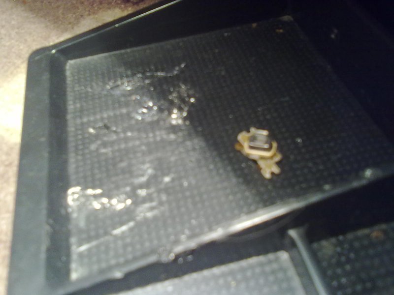

Turkáltam a cuccaim között és mit találtam egy dvd író fejet.Kivettem belőle a diódát de meglepő látvány fogadott.Egy 12lábú dióda volt benne fogalmam se volt hogyan kössem be de rajta van még a kollimátor lencse is Tudna valaki segíteni hogyan kössem be? Bocsi a rossz felbontású képekért. Köszi!
Nem akarok belekötni a dolgokba, de ezeken a szuper minőségű képeken pont úgy néz kint egy 3 lábú.
Ha tudod, hogy szar a minősége akkor minek teszed fel? Miért nem csinálsz egy élesebb képet?

Az nem a kollimátor lencse. Amit a diódával-főleg régebben-egybeépítenek a grating(optikai rács). Ez a lencse választja szét a kilépő sugarat 3 nyalábra. 12 lába pedig azért lehet, mert bele van építve a monitordióda is.
Vagy,esetleg egybe vannak épitve a cd olvasó infra és a dvd olvasó vörös hullámhosszú csipek egy tokban.
Hát, ilyet még nem láttam.
TSSCorp(samsung) újabb sorozatú olcsó kategóriás supermulti meghajtó.Ezekben például ilyen van.
Nyitott tokozású mini dióda,három lábú,közösitett katóddal a fémházon
A 12 lábból a két legszélsőt kell bekötni és akkor fog világítani. Az egyik a testelt láb, erre jön a + a másik a vele szembe levő erre pedig a -. A többi nem kell.
Amennyire a képen látszik, ez nem nyitott tokozású, és ha az is sokallom a 12 lábat. Viszont emlékszem olyan diódára a Sharp gyártotta, aminek 12 lába volt Philips CDM-9-es egységekben volt. Az viszont csak CD olvasó egység volt. Abban sem vagyok biztos, hogy a képen látható egység a DVD-hez van. Lehet, hogy ez kizárólag a CD-hez való, így tartalmazza 2x2 láb a satellitnek,+1x4 a centernek+2 az infrának+1Forward Sense+1 GND az összeshez, ez így 12láb, ha jól számolom.
Hogy a srác milyen egységből milyen egységet mutatott,nem tudom és nem is érdekel.Túl sok mindent nem lehet belőle kihozni,már igy ránézésre sem.Kukába vele,megelőzve a bosszúságot.
