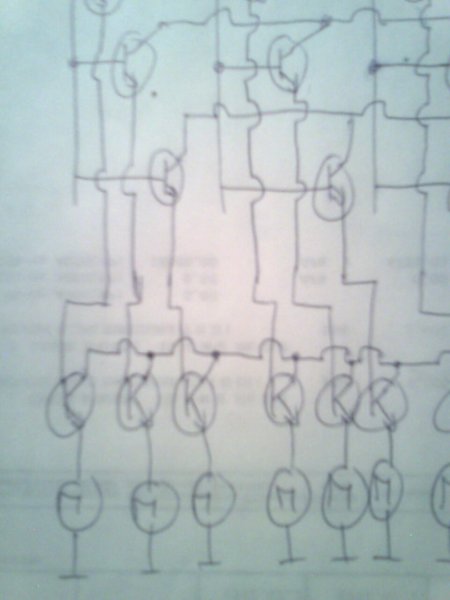

No jó kijavítom,hogy pontos legyen.A piros a kívánt áram, a barna ami már nem is annyira szimpatikus.
Te azt szeretnéd hogy az 1 motor forogjon.Az A pontra kötsz 5V a B re meg 0V .Az áram egy része átfolyik az 1 motoron (piros útvonal) a többi része meg a 3,4,2 motoron át.(barna útvonal).ami már nem biztos hogy kívánatos.

Védődióda nélkül a nem vezérelt motorok sorbakapcsolva vannak, s ebben az állapotban úgymond "rövidrezárják" a vezérelt motorokat. Ami persze nem jó megfogalmazás mert nagyobb az ellenállásuk mint a vezérelt motornak. De ez fura helyzetet teremt. A kérdésem a következő: Ez olyan mintha egy motorra rátennék egy nagyobb ellenállást. Párhuzamba vannak kapcsolva. Na ez a jó megfogalmazás. Párhuzamba kapcsolok egy motorral hármat, kilencet, stb... Egyre növekvő ellenállás. De ha igazam van, akkor ez olyasmi mint a shönt. Ettől még forogni fog a motor, nem is gyengül csak az egész rendszer kb dupla annyi áramot vesz fel, mint védődiódákkal. Ergó próbának jó. Igazam van?
Attól eltekintve hogy a többi meg vagy előre ,vagy vissza ,szintén forog....
Ez viszont már baj...
Egy izgő mozgó robot lenne belőle. Hiperaktiv.
A legelső hozzászólásomban levő két kép a mérvadó.
Abban a matrixban erősitő tranyók vannak. Korábban el lett vetve, de a nem vezérelt tranyó ha alacsony feszültséget kap, nem veszi át a védődióda szerepét?

Változatlanul hiányolok egy rajzot az ic kimenettől a motorokig (legalább 2*2 esetre.)
Köszi
Nem tüntem el, csak ügyes bajos dolgaim voltak. Próbakép megépitettem az első nyákot, de ez még Csak simán vezérli a motorokat a portról, matrix nincs. Kész a kért rajz is, rövidesen feltöltöm. Egy kérdést még nem értek: Oké, a parallel portra kiküldök egy bájtot. Meddig marad kint a jel? A következő bájt küldéséig? Vagy ujra és ujra küldeni kell? Vagy ép hogy ujra kell küldeni nullázva a kérdése bitet ha egy motort le akarok állitani? Köszi
Míg a LED-mátrixnál a LED eleve egy diódaként viselkedik addig a " motormátrix " minden elemével ( motorjával ) sorba kell kötni egy egy diódát. Így ki lehet választani egy motort a mátrixból. Természetesen az ellenkapcsolt védődiódákra minden motornál szükség lesz. Lásd mellék.
Ime a rajz, de már csak böcsületből.
Jani ugyani skifejtette, hogy ez az elképzelés önmagában hibás. Köszönöm. Azt a részt nem értem, hogy jani a rajz tetején a tápot adta mindegyik motorra, miközben azt hinnám azok is egy egy tranzisztorrla erősitett IC lábról jönnek, hogy 4017 vagy valamelyik multiplexer, esetleg parallel port az egy ujabb döntés lesz.
A negyedik nagyitott rajz lemaradt.
Az elvi kapcsolásom a LED-mátrix alapján készül, illetve lett átdolgozva. Egy egyik tranzisztor sor ( PL a GND felőli ) a mátrix sorát míg a másik ( PL a + tápfeszültség felől ) az oszlopokat vezérli. Így a mátrixból egy elem vagy egy sor motor könnyen kiválasztható. Hátránya a mátrix elrendezésnek, hogy a motorok időosztásos vezérléssel lesznek vezérelve ha minden motort működtetni kellene egyszerre. Vagyis csökken a fordulatszám és a nyomaték.

Ha az ic-k kimenete az itt jelölt helyzetben vannak ,akkor az A,B tranzisztorok CB irányban fordított feszültséget kapnak ami valószínű nem üzemszerű működést okoz.
Az 1. ic harmadik kimenetén lévő magas szint az A,B,C jelű tranzisztorok BE diódáján keresztül indítja az utolsó 3 motort.Lehet nagyon pontosan méretezett alkatrészekkel ez a probléma orvosolható ,de nem hiszek benne. A lenti tranzisztorok bázisáramát a 2. ic kimenetének kellene biztosítani,ami egy nagyobb fogyasztás esetén szintén egészségtelen. Szerintem ha nem optocsatolózól le minden motort ,a mátrixot felejtsd el. Esetleg ha ragaszkodsz a mátrixhoz akkor az ic kimenetekre kötött jelfogók érintőit kösd mátrixba. (a diódák ekkor is kellenek ,tehát nem tudsz egyszerűen forgásirányt váltani.)

sztem _JANI_ kapcsolása elégíti ki a legegyszerűbben a problémád. A tiéd egy kicsit el van bonyolítva. _JANI_ rajza csak egy diódával van kiegészítve, a tiében +1 tranyi minden motorhoz. Huzalozni egy sorors diódát sokkal egyszerűbb mint +1 tranyit.
Forgásirányt nem tudsz változtatni egyik esetben sem, még akkor sem ha polaritást váltasz:ebben az esetben az NPN tranyid fordított polaritást kap, vagyis ki sem nyit ( akkor ahhoz már PNP kell) Szintén mindkét esteben csak 1 motort tudsz egyszerre vezérelni. Ha mátrixban vannak a motorok akkor Latchel sem, mert ha pl. 2 motort akarsz bekapcsolni, akkor 2 sort és 2 oszlopt kell nyitva tartanod, vagyis nem 2 hanem 4 motor kapcsolódik be (kivéve ha sor vagy oszlop azonos) A motorral párhuzamosan mindenképp kell egy dióda, mert az önindukció tönkre vághatja a tranyit. (mint a reléknél)

![]() Akarom mondani szubjektív véleményem, h a mátrix az tulbonyolítás, és téll korlátlan egymástól független bitet kapsz a shift registerekkel. (Az egyetlen hátrány csak az, h minden változtatáshoz az összes regisztert fel kell tölteni) mayjak
Szerintem felejtsd el a mátrixot. (nem azért mert túl bonyolult ,hanem mert ésszerűen nem megoldható)
Ha a költségeket nézzük a táras meg a shift regiszteres variációban is 4 motor 16 tranzisztor egy ic a legegyszerűbb legolcsóbb forgásirányváltós megoldás. Ha elkezdesz a mátrixxal szenvedni akkor kapsz egy nem működő kapcsolást meg egy egyszerre a 255 ból max 16 csupán egy irányba forgó, cserébe lassú és gyenge motort. Egyébként meg nem tudok olyan eszközt elképzelni amihez 25-30 motornál több kell.Ennek pedig szerintem nem olyan horribilis az alkatrész igénye.Ha a shift regiszter mellett döntesz ,még az az előnyöd is meg lesz ,hogy 5/6 szál vezetékes buszra fel tudod fűzni az egészet,(az egy irányba menő 4 motornak egy kis panelt letéve) egy UTP esetleg 5 eres telefonkábellel (ha kis motorokat használsz) be tudod huzalozni ,nem kell a mindenféle mátrixpontokkal kínlódni.
