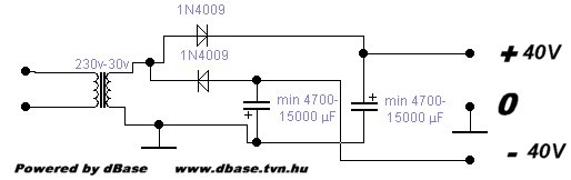

Bár nem szerencsés az egyszeres szekunder a kettős táphoz. 1x24 V, 400 VA-es trafóra 10.000 µF kondit tettem a hangfalak 4 ohm -osak. Itt működik a közelemben, a hétköznapi használatban észrevehetetlen a csalás. A graetz kocka váltóáramú bemeneteit összekötöttem, így 2-2 dióda párhuzamosan egyenirányít.

Inkább ilyet csinálj, ha mindenképpen egy szekunderrel akarsz 7294-et táplálni. A tökéletestől ez is messze van, de még mindig jobb mint a kondis osztó. Csatornánként minimum 2×10000 u puffer kell bele, mert csak félhullám tölti őket.
