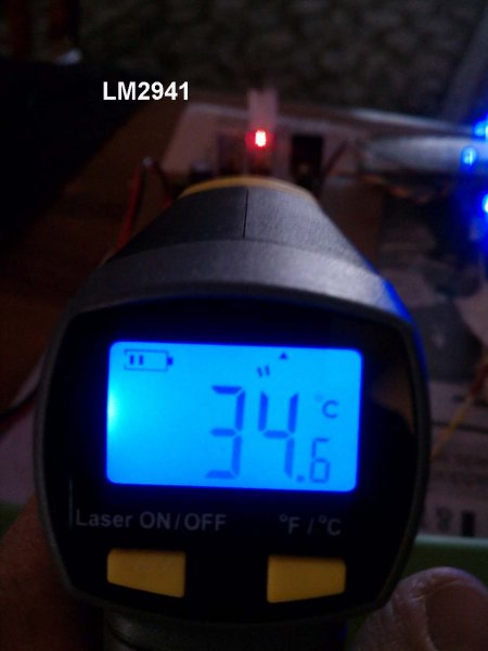

(#) motoad válasza patexati hozzászólására (») Feb 15, 2011 /
My operating temperatures are between 24 deg-C and 34 deg-C, at 1080 rpm. The 120mm case fan coils overheat at higher rpm. No vibration problems. The LM2941, LM7805 and the IRL530 all remain cool.
Google Translate:
Saját üzemi hőmérséklet között 24 fokos-C és 34 ° C-, a 1080 ford / perc. A 120 mm-es ügy fan coil túlmelegedhet magasabb fordulatszámon. Nem vibrációs probléma. Az LM2941, és az LM7805 IRL530 minden hideg marad.
I measured the current supplied by the 15 vdc regulated supply @ 430 madc, to the Base unit. This is total current. I measured current to LM2941 @ 380 madc. I calculate that 150 madc goes through the primary coil. I can believe this. Nothing gets hot.
It is only 1756 hours, local time, in USA. I see it is 2356 hours in Hungary (Magyarország (?)). Good night.
Google Translate:
Mértem a jelenlegi szolgáltatott a 15 VDC szabályozott szolgáltatói @ 430 madc, az alapegység. Ez teljes áram. Én mért áram LM2941 @ 380 madc. Tudom kiszámolni, hogy 150 madc megy át a primer tekercs. Azt is hiszem el. Semmi sem lesz meleg.
Ez csak 1756 óra, helyi idő szerint, az USA-ban. Látom, hogy 2356 óra Magyarországon (Magyarország (?)). Jó éjszakát.
(#) vicsys válasza motoad hozzászólására (») Feb 16, 2011 /
Bill!
These measurements (in my opinion) is completely correct. Nice work, keep it up!
Transl.: Véleményem szerint ezek az értékek jók. Szép munka, csak így tovább!
