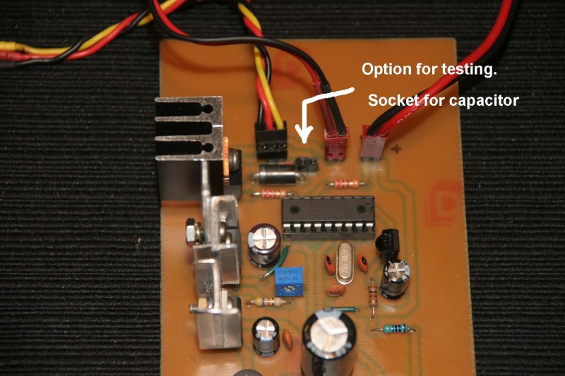

Patexati, I tested many combinations of capacitor and PR1RUN and PR1SLEEP. I added a test socket to my PCB Base power supply. I used this socket for final testing of the clock. In the beginning, I tested the primary and secondary coil on a breadboard. I used a 138 ohm resistor for a load. In the end, I did NOT use a capacitor. In the final construction, I removed the capacitor. I use PR1RUN to make the system resonant. All parts operate at normal, room temperature. Parts are not hot. Heat sinks were required only for testing.
Google Translate: Teszteltem számos variáció a kondenzátor és PR1RUN és PR1SLEEP. Én hozzá egy teszt aljzat NYÁK-én Base tápegység. Én is ezt a socket végső ellenőrzése az óra. Az elején, teszteltem a primer és szekunder tekercs egy kenyérvágódeszka. Én is egy 138 ohmos ellenállást a terhelést. A végén, azt nem használta a kondenzátor. Az utolsó építési, eltávolítottam a kondenzátor. ÉN használ PR1RUN, hogy a rendszer rezonáns. Minden alkatrész működik normál, szobahőmérsékleten. Alkatrészek nem meleg. Hűtőborda kellett csak a vizsgálat.
My operating temperatures are between 24 deg-C and 34 deg-C, at 1080 rpm. The 120mm case fan coils overheat at higher rpm. No vibration problems. The LM2941, LM7805 and the IRL530 all remain cool.
Google Translate: Saját üzemi hőmérséklet között 24 fokos-C és 34 ° C-, a 1080 ford / perc. A 120 mm-es ügy fan coil túlmelegedhet magasabb fordulatszámon. Nem vibrációs probléma. Az LM2941, és az LM7805 IRL530 minden hideg marad.
I measured the current supplied by the 15 vdc regulated supply @ 430 madc, to the Base unit. This is total current. I measured current to LM2941 @ 380 madc. I calculate that 150 madc goes through the primary coil. I can believe this. Nothing gets hot.
It is only 1756 hours, local time, in USA. I see it is 2356 hours in Hungary (Magyarország (?)). Good night. Google Translate: Mértem a jelenlegi szolgáltatott a 15 VDC szabályozott szolgáltatói @ 430 madc, az alapegység. Ez teljes áram. Én mért áram LM2941 @ 380 madc. Tudom kiszámolni, hogy 150 madc megy át a primer tekercs. Azt is hiszem el. Semmi sem lesz meleg. Ez csak 1756 óra, helyi idő szerint, az USA-ban. Látom, hogy 2356 óra Magyarországon (Magyarország (?)). Jó éjszakát.

These measurements (in my opinion) is completely correct. Nice work, keep it up! ![]() Transl.: Véleményem szerint ezek az értékek jók. Szép munka, csak így tovább! ![]()
