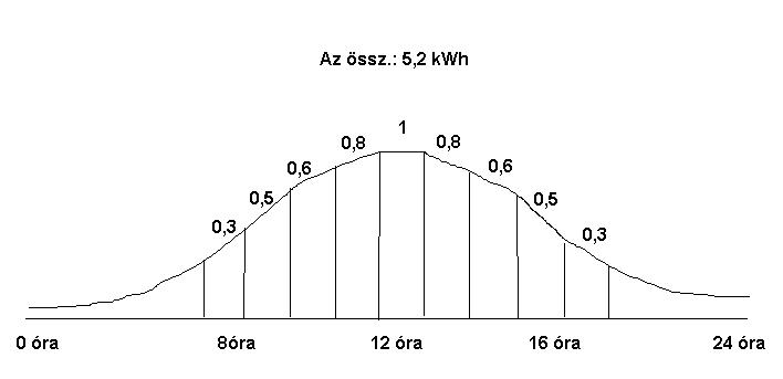

Eddig csak olvasgattam a napelem (korábban szélerőmű) fórumot, de most már eljutottam odáig, hogy saját rendszert kezdjek összeállítani. Ezzel kapcsolatban millió kérdésem van/lenne, de a legfontosabbal kezdenék. Éves villanyfogyasztási adat után, hogy a legegyszerűbb kiszámolni, mekkora teljesítményű napelemes rendszert állítsak össze? A cél: hálózatra való feltáplálásos módszerrel az éves villanyszámla 60-70%-os kiváltása.
Első fontos adat amit tudnod kell hogy a mi földrajzi helyzetünkön 1kW-os rendszer 1 év alatt kb. 1000kWh-át termel. A második fontos adat az az hogy míg ez a rendszer júliusban 135kWh-t termel decemberben csak 29kWh-t. A harmadjára pedig el kell játszadoznod ezzel a webapplikációval. Bővebben: Link Ezek után pedig már gyerekjáték az egész.
Van rá két millád? Nekünk az állandó áramunk (nincs benne a kapcsolt), így téli időszakban 8 kWh naponta. Ennek a 60%-a 4,8 kWh, de számoljunk kereken 5 kWh-val. Tehát, naponta ennyit kéne visszatáplálni. Persze, ezt ráadásul a nap kis időszeletében menne. Ha ezt az időszeletet átlag 5-órában határozzuk meg, akkor 1 kWh-t kel óránként visszapumpálni. Részletesebb elosztás a képen.
Látható, hogy ehhez 1 kW-os hasznos teljesítményű panelrendszer kell, bár ez a nyári legoptimálisabb, télen ehhez ennél jóval nagyobb kapacitású panelrendszer kell. Az inverternek is 1kW-osnak kell lennie legalább, de a 2kW-os az optimális. Ára: bruttó 414 113Ft. A hasznos 1 kW-os termésért számoljunk 1,5-2 kW-os panelrendszerrel. Ennek ára: kb.: 1,5 MFt. Az a kérdés, hogy házilag menyiből hozható ki ez a 1,5-2 kW-os panelrendszer. A számolásaim csak megközelítő példa. Ha a valóság nagyon más, kérem javítsatok ki.
