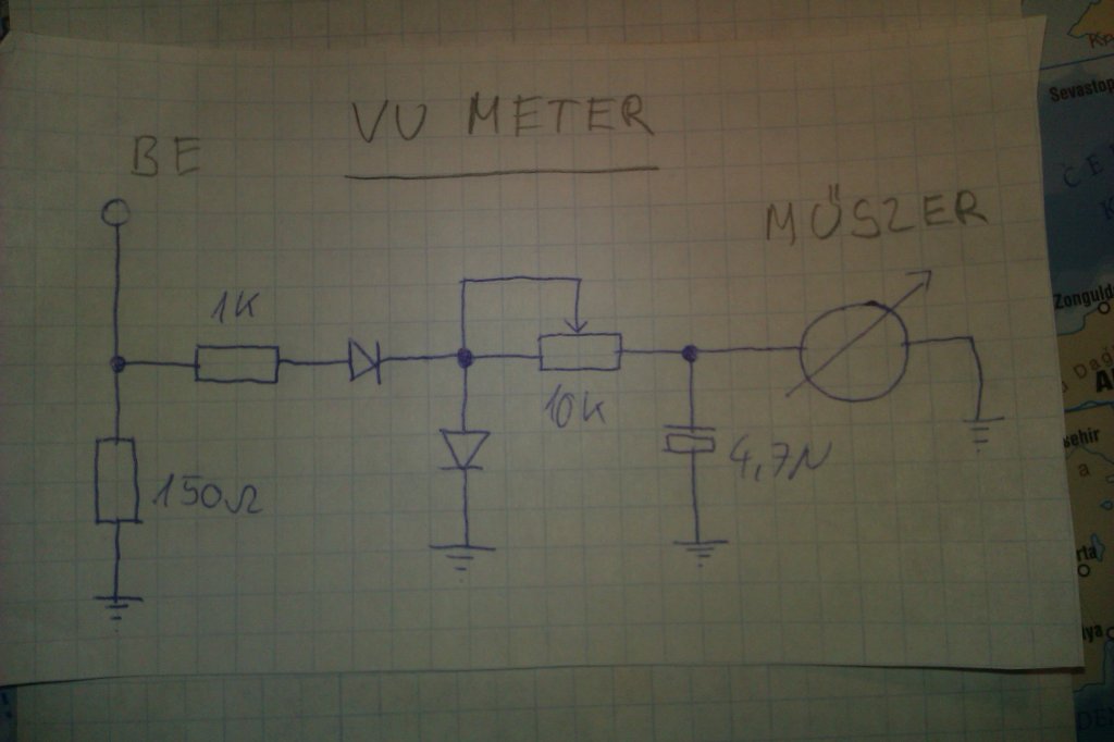

(#) ECL82 hozzászólása Feb 11, 2012 /
Sziasztok, ez a kapcsolás megfelelő lenne a csatolt vu meterhez? Egy preamp végére szeretném tenni, hogy mutassa a preamp betorzítását. Üdv

(#) proli007 válasza ECL82 hozzászólására (») Márc 3, 2012 /
Általában az előerősítők kimenő impedanciája nem elég kicsi egy műszer közvetlen meghajtására. HA igen, akkor is visszahathat rá, és mivel ebben nemlineáris elemek is vannak torzítást okozhat.
Javaslom, hogy inkább építsd meg az aktív csúcs-egyenirányítót hozzá, amit az előző hozzászólásban belinkelt Speeedfire..
