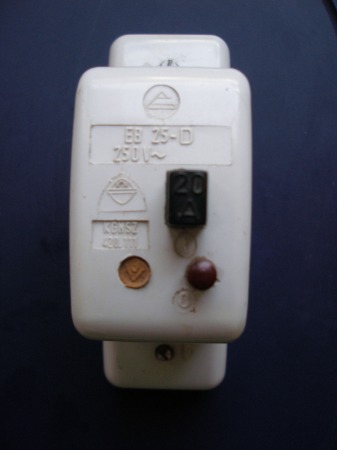

(#) Hx-2 válasza walter hozzászólására (») Márc 2, 2011 /
Nalam ez a "regi" :

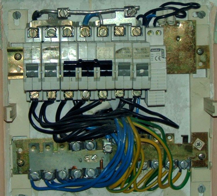

(#) Mayan hozzászólása Márc 3, 2011 /
Ez itt a lakásom elosztótáblája. Nemrég lakom itt és még nem néztem eddíg, csak most tűnt fel hogy a föld és a nulla(?) sín össze van kötve egy vastag rézdróttal. Ez gondolom nem egészen normális dolog... :eek2: Továbbá kell ez nekem egyáltalán ? És ha nem teszek biztosítéktáblát, csak 3 gyűjtősínt egy dobozba ? A villanyóránál úgyis van a 25A-es főbiztosíték. Ha valami gáz van, azt lecsapja. Nem ?
(#) erobi82 válasza Mayan hozzászólására (») Márc 3, 2011 /
Az lenne a nemnormális ha ki lenne hagyva az átkötés.

Miért kell összekötni ? Az két külön dolog, nem ? Így akár rázhat is a védőföld, nem ? Vagy mi.
(#) Balaa16 válasza Mayan hozzászólására (») Márc 3, 2011 /
Nem összekötve van, hanem szétválasztva! A hálózatból jövő PEN vezető van szétválasztva PE és N vezetővé. És van ott egy földelés is
Képzelj el egy testzárlatot. Amikor pl egy kenyérpirító fűtőszála elszakad, és hozzáér a fém testhez. A fém testre rá van kötve a zöld/sárga. A zárlati áram folyik, és a lakáselosztódba összetalálkozik a nullavezetővel, merthogy össze van kötve vele. Azaz gyakorlatilag fogyasztó nélküli az áramköröd, magyarul zárlat! Így kiold a kismegszakító. Nem elképzelhetetlen viszont, hogy átkötés nélkül is leold, de ebbe ne menjünk bele, ez sokmindentől függhet.
(#) Mayan válasza erobi82 hozzászólására (») Márc 3, 2011 /
Azt hiszem értem, csak eddíg azt hittem jön be a lakásba egy külön földvezető is, a fázis és a nulla mellett. Ezek szerint a föld csak a nulla egy külön ága ?
(#) zoli_varga hozzászólása Márc 3, 2011 /
Ha csak két vezetéked megy a főelosztóba akkor ott a kék vezeték neve PEN vezető. PE (védővezető azaz nullázó vezető) és N (nulla) akkor lesz ha azt szétválasztják.

(#) fulcsii válasza Mayan hozzászólására (») Márc 3, 2011 / 1
Ez így jó!
Ennek így kell lennie, mert TN-C-S nullázott rendszered van!

(#) walter válasza Mayan hozzászólására (») Márc 3, 2011 /
Jó úgy ahogy van,szerintem, ne nyúlj hozzá!
Ha szétválasztod nem lesz érintésvédelmed vagy nullád.
Ha csak a mérő autómatára bízod a "dolgot" esetleg egy kis tűzre is számíthatsz.

(#) didyman válasza Hx-2 hozzászólására (») Márc 4, 2011 /
Ó, ez már fiatal csitri :Đ . Itthon Ganz KK bakelitházas, barna billenőkapcsolós szépségek vannak (olyan, ami oldalt kapcsolós és olyan, ami középen). Ezekből az egyiket leszerelték, mert tönkrement (mellesleg teljesen javítható), aztán lett még egy egész táblával, korabeli aljzatokkal és normál kapcsolókkal is, meg két nagyáramú, késes "főkapcsolóval" (valami hihetetlene gyszerű és nagyszerű szerkezet a gyors megszakításra). A vasútállomáson szolgált úgy 60 éve körülbelül, aztán a legutóbbi felújításkor kiszanálták, addig tette a dolgát. Szövetszigetelésű vezetékek, példás kábelezés, hajlítva-rögzítve, felül műanyagkalapos "sorkapcsok", egyenként betekerve, furatban rögzített vezetékkel. Az egész márványlapra szerelve, alig 30 kiló. Amikor megláttam leszerelve, rögtön rákérdeztem, hogy mi a helyzet vele, kidobásra szánták persze. A jegypénztáros kis tűnődés után annyit mondott, hogy vigyem, amíg nem látja senki. A buszon érdekesen nézhettem ki vele, és nagy szerencse volt, hogy arra tévedtem éppen. Azóta a "lámpamúzeum" darabjainak kezelését végzi.
