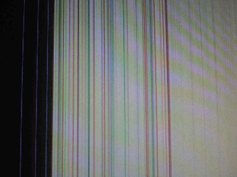

(#) pali_2006 hozzászólása Márc 10, 2011 /
Sziasztok , egy LG FLATRON L1917S tipusú monitor javításában kérném a segítségeteket . A tápban a kondikat már ki cserélgettem , a tápfesz meg javult de jelentkezett egy másik probléma a kép bekapcsoláskor függőlegesen két fekete csíkkal indít és egy re több jelenik meg valtakozó színekben ahogy a képen is látszik .
Mi lehet még a baja ?Segítségeteket előre is meg köszönöm.
(#) attila1 válasza pali_2006 hozzászólására (») Márc 11, 2011 /
Szia.Próbáld kicserélni a vízszintes eltérítő ic körül a kondikat is,de lehet,hogy forrasztási hiba okozza.
(#) pali_2006 válasza attila1 hozzászólására (») Márc 11, 2011 /
Szia , teszek fel képeket és meg tudnád mutatni körülbelül, hogy milyen kondikra gondoltál és, hogy szerinted hol keressek forrasztási hibát. Előre is köszi.
A képeknek nem a legjobb a minőségük!
(#) kadarist válasza pali_2006 hozzászólására (») Márc 11, 2011 /
Ebben nincs eltérítő, mert ez LCD. Szerintem scaler-hiba és nem nagyon javítható. Talán még a panel csatlakozásait ellenőrizd.

(#) didyman válasza pali_2006 hozzászólására (») Márc 12, 2011 /
Ez nem annyira a scaler, sokkal inkább a panel hátsóján lévő dekóder baja lesz. Vagy a csatlakozást rontottad el, vagy sikerült némi ESD eseményt produkálni. Az LCD-k adatvonalai rendkívül érzékenyek erre. Esetleg a gate meghajtók (sorok kezelése) tápja röppent el, még azt érdemes lehet javítani.
