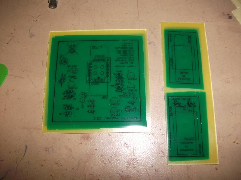

Köszi András!
Mondjuk maratáskor derült ki hogy nem teljesen tökéletes ez a toner, mert helyenként lyukat hagy.
A másik céges nyomtató (színes lézer: HP LaserJet 1600) sokkal jobban teljesít, mondjuk abban eredeti HP toner van.
Itt a többi kép róla.

(#) Báddzsó válasza sucuka hozzászólására (») Márc 9, 2011 /
Ilyen problémám volt nekem is. A festékvivő hengerre ráragadt kosz miatt volt ilyen, aztán szépen megtörölgettem, lekapartam (óvatosan) a szutykot és jó lett. Nem tudom más nyomtatóknál mennyire hozzáférhető a henger, az enyém egy Konica Minolta Pagepro 1300W. Amúgy nagyon meg vagyok vele elégedve, vasalásos nyák gyártáshoz tökéletes, ráadásul a legolcsóbb újonnan a piacon.
