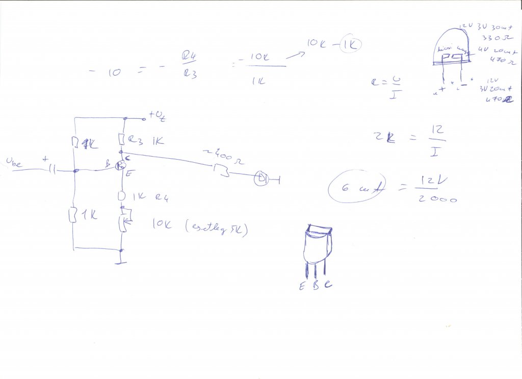

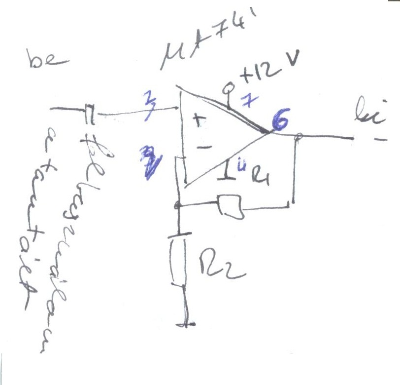

(#) ktg hozzászólása Márc 7, 2011 /
1 LED-es kivezérlésjelzőt szeretnék csinálni, de nem megy, és ehhez szeretnék segítséget kérni.
Már több vonalon is próbáltam megközelíteni, de sikertelenek voltak:
1: próbáltam 741-es műv erősítővel erősítő kapcsolást csinálni, de csak gerjedt. Pedig csak egy sima nem invertáló, negatívan visszacsatolt kapcsolás volt, 0-12-es táppal.
2: próbáltam bc182-es földelt emitteres alapkapcsolást is, de az is kudarc volt.
3: próbáltam 741-es komparátoros kapcsolást is, de az meg csak kapacitív közelség érzékelő lett.
4: próbáltam egy neten talált kapcsolást átalakítani, de az kudarccal járt. Bővebben: Link
Van valakinek ötlete?

(#) ktg válasza proli007 hozzászólására (») Márc 7, 2011 /
Kb. ezeket próbáltam.
Sima hangszóró kimenetre szeretném kötni.
Lenne ötleted a problémám megoldására?
(#) proli007 válasza ktg hozzászólására (») Márc 7, 2011 / 1
- Az első kapcsolásban a GND-re menő BAT dióda fordítva van bekötve.. A tápfesz nincs megjelölve, de az első erősítő fokozat erősítése, a hangszóró kimenet miatt, szinte felesleges, (munkapont beállítása sem túl szerencsés) de elég lett volna egy egyszerű emitterkövető fokozat is.
- A második kapcsolás az "vagy jön valahonnan, vagy megy valahová". Leginkább a kukába. (Munkapont és egyben erősítés beállítása értelmetlen.)
- A harmadik kapcsolásnál a műveleti erősítő elvileg komparátorként működik, de munkapont beállítása értelmetlen. A neminvertáló láb "nem lóghat a levegőben". Mert egy kondin keresztül, pont ezt teszi. Minimum egy 22k/10k osztót kívánna a tápfeszültségből, ha már a másik bemenet szintje szabályozva van mint "küszöbfeszültség".
- A negyedik kapcsolás munkapont beállítása is helytelen. 8bemenet szintén nem lóghat a levegőben) Egy-tápfeszültségű üzem esetén, a neminvertáló bemenetre a tápfeszültség fele kell. Tehát ide egy 1:1 arányú osztó lenne szükséges. De ekkor az erősítés Au=(R1/R2)+1 értékű, de ez a munkaponti egyenáramra is igaz, ezért az IC kimenete kimenne a tápfeszültségre. Így az R2-vel sorosan egy kondi szükséges. Ekkor a váltakozóáramú erősítés a fennemlített Au, egyenáramú erősítése 1. Tehát a kimeneten szintén 6V lesz mérhető, mint az 1:1-es osztó után.
üdv! proli007

(#) ktg válasza proli007 hozzászólására (») Márc 9, 2011 /
A komparátorost kipróbáltam, és működik! Köszönöm, a helpet! (Igaz, kisebb ell.áll.-okat használtam, de az arányt tartottam.)
Thx. Üdv.

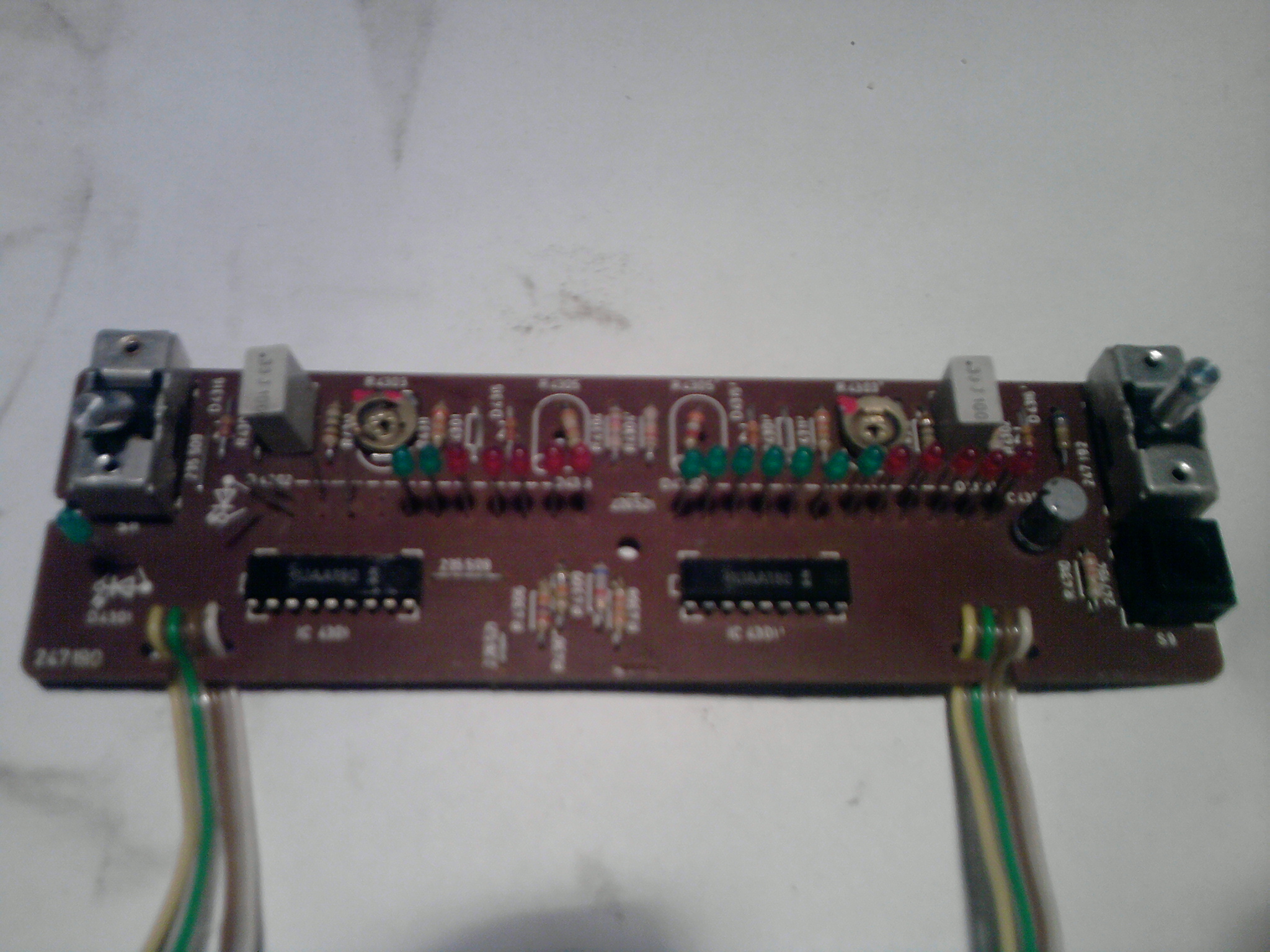

(#) benocs24 hozzászólása Márc 14, 2011 /
Sziasztok! Valaki megtudná nekem mondani ennek a kivezérlésjelzőnek a bekötését? Még 5 db zöld led híjja van. Sajnos ez a legjobb minőségű kép amit tudok csinálni! Előre is köszi szépen!
(#) saraha válasza benocs24 hozzászólására (») Márc 14, 2011 /
Milyen IC az ?
Ezt így nehéz lesz megmondani.
Oldalanként négy madzag-ból gondolom az egyik a GND a másik kettő talán a szimm. táp a negyedik meg a bem.jel.
(#) promise válasza benocs24 hozzászólására (») Márc 14, 2011 /
UAA180 a vezérlő IC tipusa,jól látom?
(#) benocs24 válasza promise hozzászólására (») Márc 14, 2011 /
