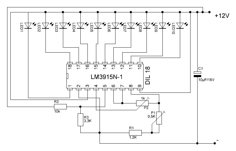

Nekem 3915-os van. Az sajnos logaritmikus ha jól tudom a 3914 pedig lineáris. Vagy azzal is meg lehet oldani?
Megcsináltam a Splanban a kapcsolást (99% a tiéd), így jó lesz? Ha igen akkor megcsinálom a nyákot és kiprobálom. Az IC-t tokba teszem ha mégse lenne jó a 3915-ős.
Próbáld meg de ne hagy rajta az aksin mert a ledek leszivják

Ezen a kapcsolási rajzon a poti 3. lábát hova kell kötni?

1. és 2. láb összekötve megy a testre, a 3. megy az 1.2k és a 8-as láb csomópontjához.
