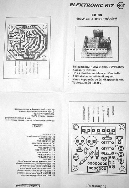

Már kétszer is írtam,hogy mérd meg az IC 9,10 lábain a feszültséget, abból rá lehetett volna jönni, hogy a némítás vagy a készenlét a hiba oka. Valószínűleg a kiforrasztás során megszűnt az átvezetés amit a gyanta tartott.

(#) Gyozo92 válasza reloop hozzászólására (») Márc 14, 2011 /
3,6 voltot mértem rajta, ha zártam a mute-ot, akor ez 0 lett de sehogy nem szólt.
(#) reloop válasza Gyozo92 hozzászólására (») Márc 14, 2011 /
Itt lesz az eb elhantolva, a standby és a mute határértéke a datasheet szerint 3,5V. Fel tudnád húzni 5V-ra?
Hogyan kéne felhúznom 5 voltra? De most megy, majd rámérek megint, hátha több lett azóta. De ha nem, akkor is érdemes lenne felhúzni. Nem én fogom használni, ne menjen tönkre a srácnál.
Kérlek adj egy rajzot a kapcsolásodról, hogy tudjak hivatkozni.
Innen le tudod tölteni, ez az.
Ez
A tápfeszültséged +/- 20V ? Akkor kap a mute 3,6V-ot.
Van egy feszültségosztó a + táp és a test között 22k és 4,7k ellenállásokból. A 22k helyére tegyél kisebbet, 10-15k megoldja problémát.
csak most 20, már ráraktam a rendes trafójára, +,- 39 körül. De Próbáltam arról is, és akkor arról se akart indulni. Pedig nyomtam neki felfelé, +,- 45-ig mertem menni. De semmi. De szerencsére megoldódott.
Ide írtam a tda7294 stand-by és a mute vezérlő feszültségeit.
