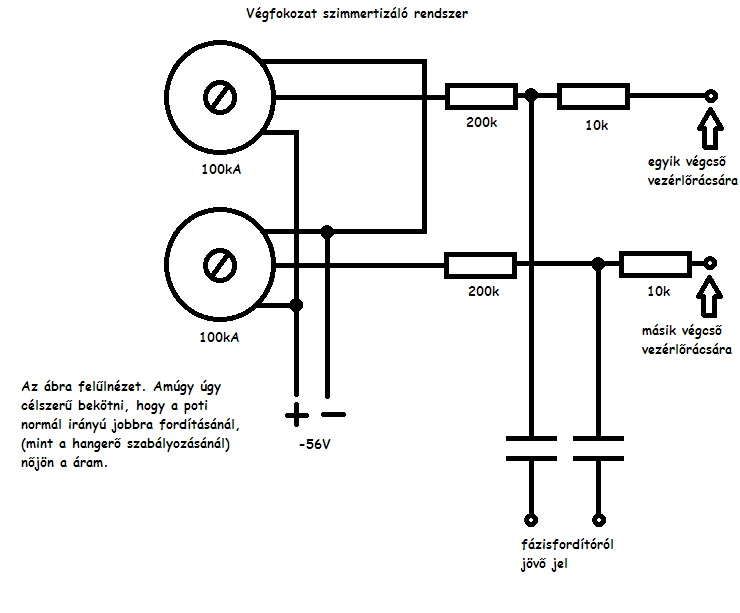

Javaslom a potik függetlenítését, mert ezel a megoldással -55-56V feszültséget tudsz adni a csövekre, és egymástól függetlenül tudod a 2 végcső nyugalmi áramát beállítani. Javaslom, hogy olvasd végig a topikot, mert sokminden le van benne írva, hogy hogyan lehet ezt kivitelezni. Én nyitottam a topikot, akkor még kezdő voltam, ma már nagyon jól ismerem, értem a csöves technikát. Ha kell segítség, akkor privát üzenetben írj.

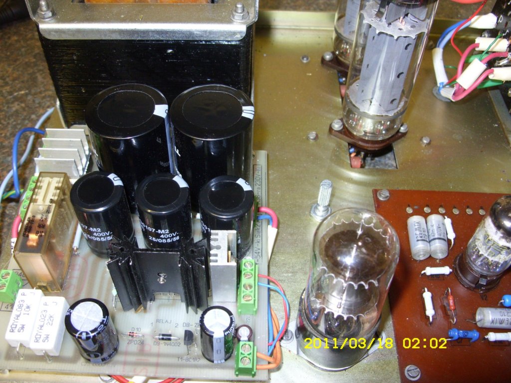

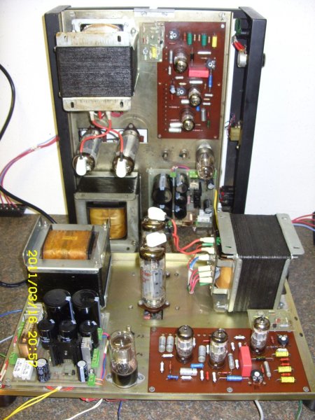

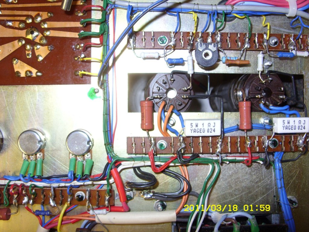

Szia Gábor.Visszaolvastam, de lehet figyelmetlen voltam mert az átkötésről rajzot nem találtam. A helyzet tehát a következő. Mindkét erősítő a régi 1pár csővel tökéletesen beállítható.22mA anódáramnál -41V a fesz, hajszálra, mindkettőnél. Az új csövek bármelyikét berakva azonban 50-70mA az anódáram attól függően hogy a 6 darabot hogyan, melyikkel párosítom.A szimmetria ezeknél is .40-42V között állítható. Azonban valószínűleg a nagy áramfelvétel miatt az -54V az 48V-ra lecsökken.A régi csöveknél ez -51-52V.Teszek fel képet a csövekről és a gépekről.Üdv.:Csaba

(#) Gubán_Gábor válasza (Felhasználó 34510) hozzászólására (») Márc 17, 2011 /
Hello megcsináltam a rajzot, hogy mostmár bárki kérdezi lehessen rá hivatkozni.
Sok sikert.
Üdv: Gábor
(#) (Felhasználó 34510) válasza Gubán_Gábor hozzászólására (») Márc 18, 2011 /
Szia. Köszönöm szépen.
Az átalakítás végrehajtva, a 6 csőből még így is nehezen sikerült 4-et használhatóvá tenni.Ezek -52V melett 28mA körüli nyugalmi áramra hallgatnak, a maradék kettő pedig 40-55mA-er között van. Ezek használhatatlanok. 20W neki és már izzik is.Jó vásár volt. Igen ami piros az piros.... Köszönöm mindenkinek a segítséget, főképp Neked a rajzért.Üdv.:Csaba
