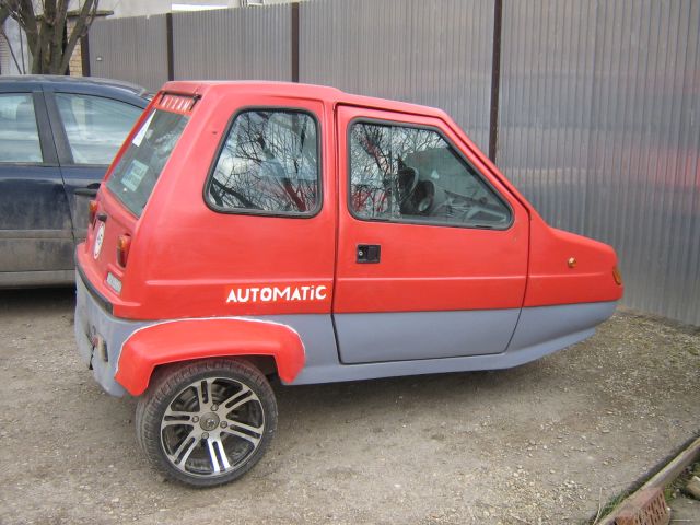

(#) mikrohelikopter válasza zolika60 hozzászólására (») Márc 15, 2011 /
Bevallom, rábíztam sok mindent a kínaiakra, megadtam a paramétereket amit akarok, ők ajánljanak. itthonról nem akartam okoskodni, és így részben az ő felelősségük is, hogy működjön a dolog
30-40 km/h , 30 km hatótávolság, kb 400 kg súly.
Ő ajánlotta ezeket az akkukat, 5 db-ot, én duplát vettem tartaléknak, de mivel volt hely szépen beépítettük.
Ennyi

(#) (Felhasználó 46585) válasza mikrohelikopter hozzászólására (») Márc 15, 2011 /
Nagyon tetszik. Fel tud menni komolyabb emelkedőn is? Mondanál valamit az alkatrészek bekerülési költségéről?
(#) mikrohelikopter válasza (Felhasználó 46585) hozzászólására (») Márc 15, 2011 / 1
Szerintem az emelkedővel nem lesz gond, mert a motor fordulatszáma érezhetően vissza van fogva, gondolom azért, hogy ne pörögje szét magát, 2 személlyel is ugyanazt produkálja mint 1-gyel, tehát az erővel semmi gond. Az elektromos pedállal óvatosan kell bánni, mert indulásnál harap a kicsi.
Árak:Ezen benzinár mellet ez a befektetés nekem olyan, mintha vettem volna egy lakást, és kiadtam volna. 11 km-re lakom a várostól, és naponta ingázom, ez nekem most havi 40 000-es (ft) költség , amit ha beválik megspórolok.
Nekem, így, hogy mindent én intéztem 1 éven belül megtérül, úgy hogy félévente plusz egy akkupakk be van tervezve.
Szerintem erre lesz a jövő. Mivel hobby szinten napellem készítéssel is foglalkozunk, most azt tervezem, hogy 2nm napelem kerül fel a tetejére, kb 300w töltési teljesítménnyel. Reggel bejövök, 4 óra alatt feltöltődik ami elvész a bejövetellel. Ha jó az idő, és napon tudok állni.
A 60 v-os töltésszabályzót már megtaláltam kint, a következő rész ez lesz.
Akkor már nem 2 Ft lesz km-ként.

(#) Pulyka válasza mikrohelikopter hozzászólására (») Márc 15, 2011 /
Szia.
Rendesen le van műszakiztatva, van forgalmija is, stb..?
Mert ha nem, és azt írod, hogy naponta jársz vele, akkor igencsak ideges lehetsz, miként meglátsz egy rendőrautót.
...vagy nem is kell rá semmi ilyesmi, mivel említed, hogy direkt azért választottad ezt a járműtípust, mert nem kell rá rendszám?
...de biztosítás csak kell rá, az még a segédmotorosokra is kötelező..
(#) mikrohelikopter válasza Pulyka hozzászólására (») Márc 15, 2011 /
Igen, L2-es kategória, 3 kerekű smkp, nem 4 kerekű mopedautó. (350kg alatti az önsúlya aksik nélkül, és 4 kw alatti motor hajtja)
A 4 kerekűeket rendszámoztatni kell, és elvinni egy örökös műszakira, ezt nem, csak biztosítás kell rá. az meg van.
Akkor amikor még nem donor volt, jártam vele, nem bántottak, bementem a kpm-be és L2-nek mondták ott is.
Arra figyeltünk, hogy a fékek, és a lámpák eredeti olaszok legyenek, mert annak van tipusbizonyítványa az EU-ba.

(#) mikrohelikopter hozzászólása Márc 16, 2011 / 1
no megvolt az első hatótáv teszt. A 60v 56 Ah aksipakkal 42 km-t mentem városban, nekem elég, gyorsít-lassít, gyorsít-lassít. 35 km/h sebességek tudott 35 km-ig, utána 40-ig 30-at, utána már kezdett lassulni, és inkább nem akartam az aksikat padlóra tenni. az adatokat gps-szel rögzítettem.
számomra a teszt pozitív.
Minden működik, egyedül a rugózás nagyon kemény, de megnéztem a egybeépített lengéscsillapító rugon van egy légszelep, majd azzal buherálok egy kicsit.
Azon gondolkodom, hogy komplett átalakító kit-et kéne összerakni.
Így egybe az egész, bár ezt már olvastam Tőletek. A következő projekt már egy mopedautó lesz, bár oda már az 1800w-os motort vennék.
