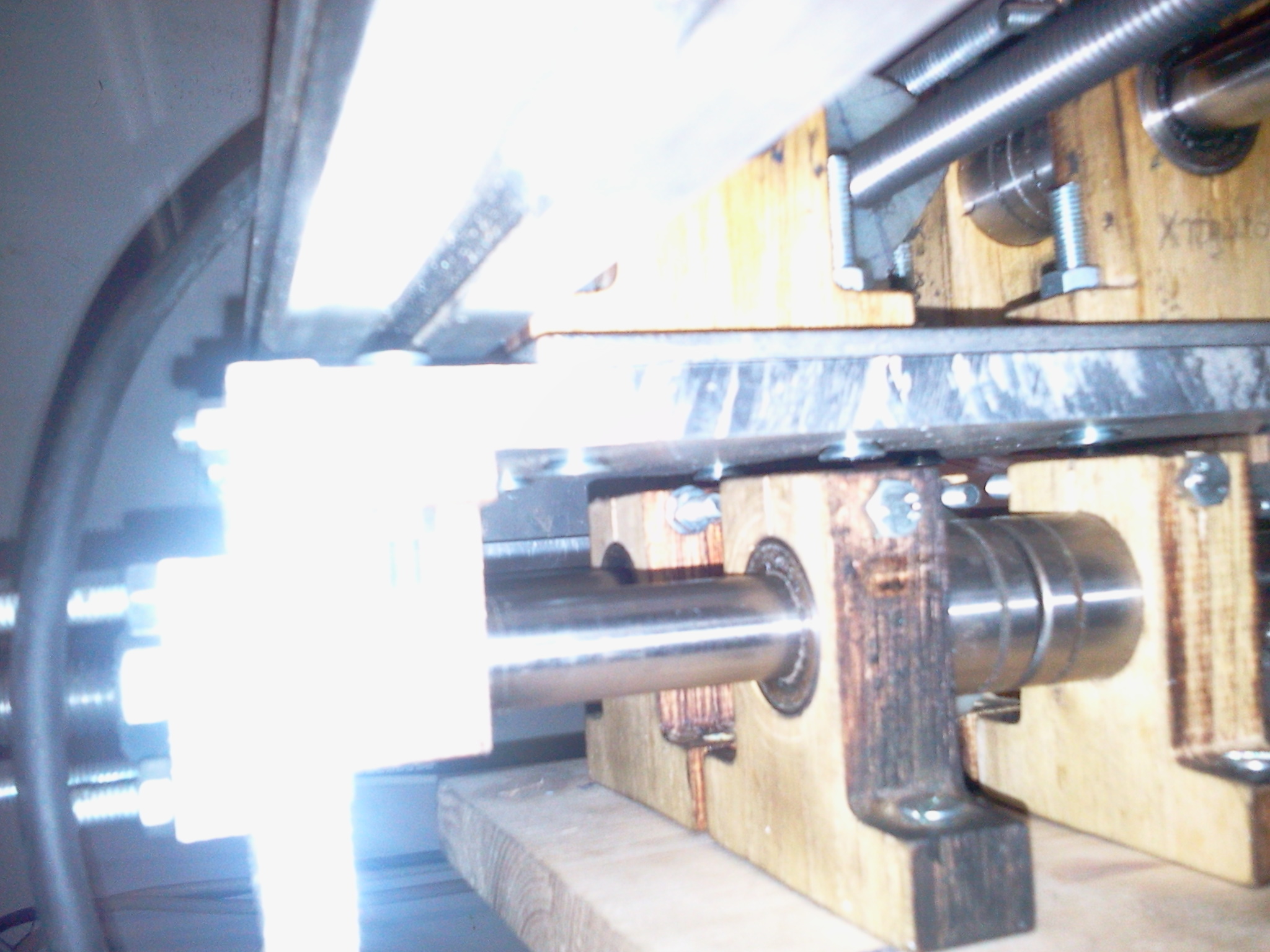

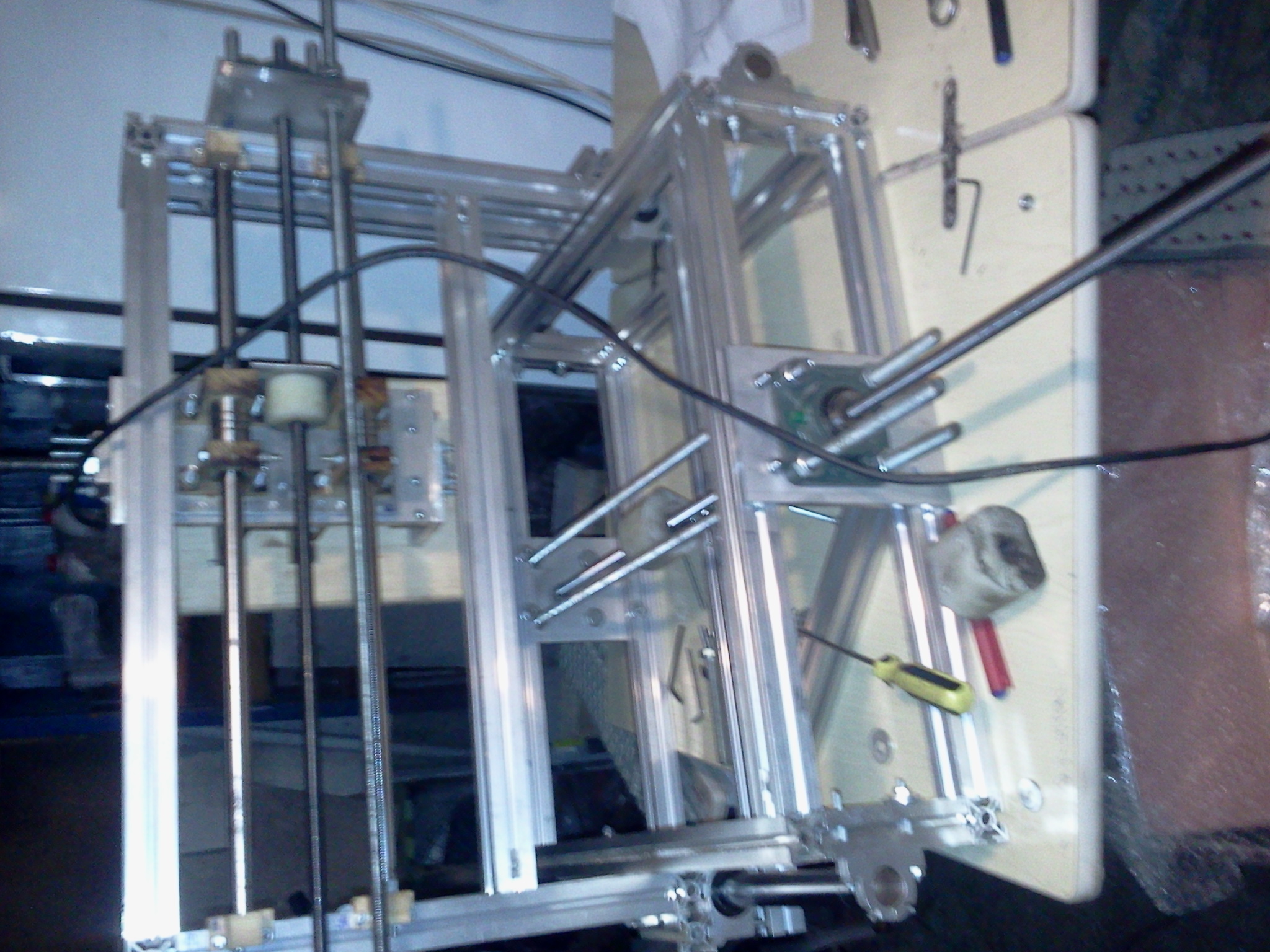

Kész lett a gép, motorokat holnap megkapja ha méretre vágtam a menetes szárakat, és mehet a fa alkatrészek cseréje project.
Ez a fémgép 1.0, következő modosítás a két oldalon két tengellyel hajtás, úgy hogy az x közvetlenül az y kocsin utazik.
Képek 90 fokkal elfordultak, egy galaxy tab-el készült, és szerintem nem így kelett volna tartani a kamerát.
A plusz menetsszárak a bolti minősíthetetlen izék, tényleg csak arra jók, hogy merevítsék a gépet. A meghajtást egy esztergályos által gyártott menetesszár adja legalább 4* jobb mint a bolti girbegurba izék. Mind a két oldalon be van fogva az atom csapágyházakba 2-2 hernyócsavarral, zéró ütése van. Ez a különbség bolti meg a csináltatott szár között.
Ha kell megadom a számát, 2 egy méteres darab 2000 forint volt, de megfizethetetlen a különbség a bolti meg e-között, és egy sima 12-es menetmetszővel bárki vághat magának egy danamidba hozzá menetet, még én is meg tudtam csinálni, pedig az már nagy szó, lévén hogy elektroműszerész sulit végeztem , nem gépészt. A danamid anyák a fagépből kerültek át, elég szedett vedett ebből kifolyólag, majd idővel kap egy szebbet.
és miért nem forgattad vissza a képeket. ha nem akarsz progit telepíteni emiatt, itt egy http://www.online-image-editor.com/ egyébként gratula a géphez
Kicsit késő volt már forgatni, ha rajta lesz a motor, rakok fel videót.

Nekem 1 méteres darabokat csinált a manus. Tegnap szétszedtem, mert az y-onon a danamid csak egy csavarral volt rögzítve a húzó tengelyhez, fúróval hajtottam meg, hogy gyorsan lejöjjön, és mind a két oldalon ki volt nyitva a csapágyon a hernyócsavar, és semmi ütés nem volt benne, pedig egy méteren már az a 0.5-ös hupli jelentős ütést eredményezne.
