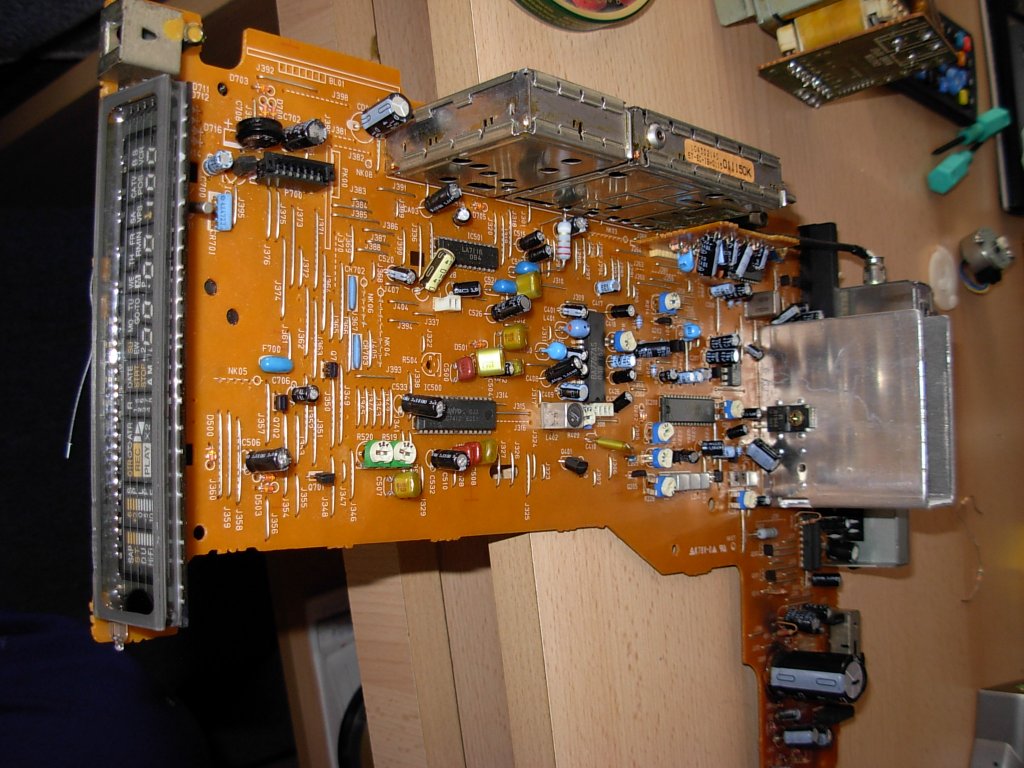

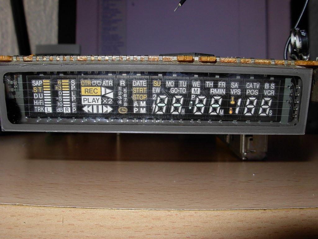

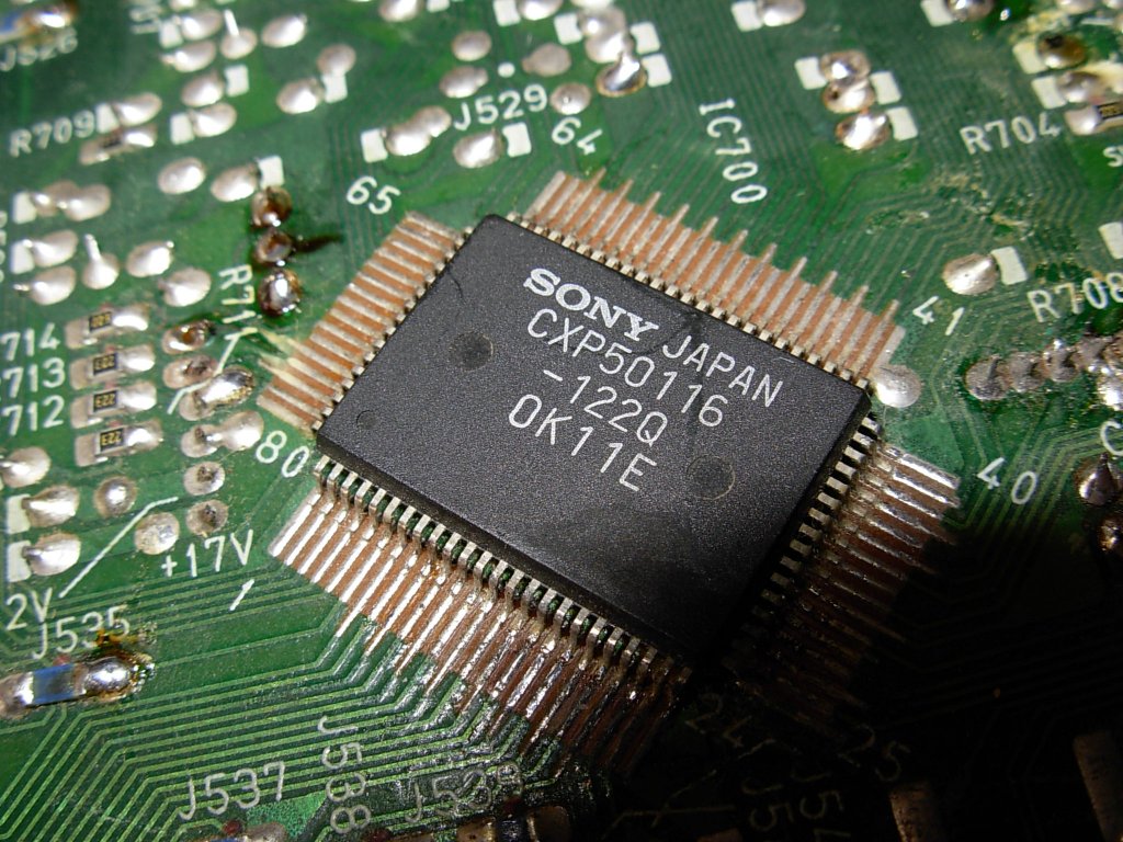

Egy videómagnó NYÁK-ját szereztem meg, hogy majd tv tunert csinálok belőle. Minden menne, de nincs meg a típusa, ugyanis elfelejtettem, a nyákon meg semmi utalás nincs rá (számomra legalábbis).
Enélkül nem tudom az univerzális távkapcsot ráhangolni.
Az előlapi billentyű panel meg sajna hiányzik.
Arra rájöttem, hogy a bevitel a CXP50116-os IC-n A/D átalakítóval megy, de nagyon bonyolult a behangolása, az egyes billentyűknek így.
Ebben kérném a segítségeteket! Fotón mellékeltem a szóban forgó áramkört.

Próbáld automata keresésben ráhangolni a távot. Annak talán tudod a típusát. Ha nem itt érdeklődj:Bővebben: Link
