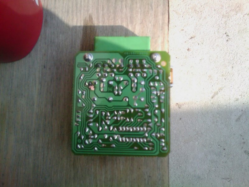

vezérlőegység nyákon elégett 1 átkötés, amit újra forasztottam és működött , egy kis idő elteltével aztán megint "elcsattant" az átkötés a nyákon. ![]() Valahol zárlat van vagy ilyesmi! Képek alább!
ime a nyák hátúlról, még a réz is feljött!

Én se gondoltam volna, most már csak az a kérdés hogy a zárlatot a relé(omron) okozza, tehát a zárlat vagy tülfesz a nyákon jött létre , vagy valami egészen más!?
ez már szervíz. :no:
