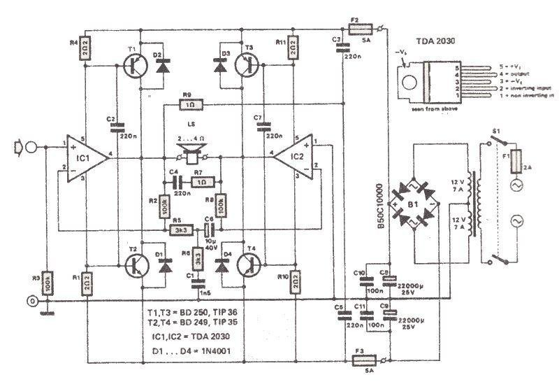

Hellosztok az alábbi kapcsirajzzal lenne egy kérdésem, a Tip-helyére rakhatok BA 159???
Válaszotokat elöre is köszönöm szépen!

A TIP35-TIP36 azok komplementer tranzisztor párok több mint 1000-es bétával. Ezeket cserélheted bármilyen megfelelő paraméterrel rendelkező (feszültségek, áramok, lábkiosztás ilyesmikre gondolok) hasonló tranzisztor párokra. De dióda semmiképp se jó helyette. Sőt két dióda sem. Jó oké, hogy a tranzisztor "konyhanyelven" két egymással szembefordított dióda, de ezt te nem tudod megcsinálni, úgy hogy szembefordítasz két diódát. A tranzisztorgyártás ennél bonyolultabb folyamat, amit otthon nem lehet kivitelezni. Ha lehet is, nem érné meg. Tehát határozottan mondható hogy, nem jó tranzisztor helyett dióda.

Még egy kérdésem lenne mert itt az oldalon találtam egy hasonló kapcsi rajzot a tipes erősebb mint a BD tranzisztoros azért 200Wos?
Csatolóm a két kapcsi rajzot

Egy olyan kérdésem is lenne hogy van két toroid trafom a következő paraméterekkel 200Va 12V Szekunderrel és 100Va 12 szekunderrel csak ezek egyszerű kimenetűek ehhez van vmi trük hogy szimetrikus tápot hozzak ki belöle vagy semmi esély hozzá ahogy láttam a kapcsi rajzban szimetrikus táp kellene!
Ha össze lehet hozni akkor szerintetek a 100W os is elég lenne ha ebből az erősitőből kettőt csinálnék?
Válaszotokat és a segitségeteket elöre is köszönöm!
(#) pixels válasza prinx hozzászólására (») Márc 23, 2011 /
Ha nem akarod a trafót áttekercselni, akkor a két trafó kimenetét "sorba" lehet kötni. A két trafónak így keletkezik egy közös pontja, ami gyakorlatilag megfelel egy középkivezetéses trafó középleágazásának.
Arra vigyázz, hogy ne lépd túl a kisebb trafó teljesítményhatárát.

Az a probléma csak egy trafót szeretnék használni és a kapcsirajzra nem tudsz valamit mondani hogy miért több a teljesitménye?

(#) lapose válasza prinx hozzászólására (») Márc 23, 2011 /
A két rajz egyforma(csak apróbb eltérések lehetnek), teljesítményre is.
A TDA2030A-nak a maximális tápfeszültsége +-22V. Ha ekkora feszültségről járatod ezt a hidalt kapcsolást, a kimeneti teljesítménye kb. 200W lesz 4 ohm-ra(a tápfeszültség csökkenése miatt 200W-nál már elég durván torzít).
Ha csak +-16V-ról járatod(12V váltót egyenirányítva kb. ennyit kapsz), lesz a kimeneti teljesítmény 100W/4 ohm.
(#) kistotti01 válasza lapose hozzászólására (») Márc 23, 2011 /
Így van, ahogy a írtad. A 200W az nagyon túlzás. Vagyis lehet, hogy lenne annyi 10%-os torzitással, ami hallgathatatlan lenne és a hangszoródat is tönkrevágná. Egyébként is a 2030 túlvezérlésre nagyon érzékeny, hamar betorzít jelentősen... A panel is nagy, sokkal kisebb panelből és egyszerűbben is lehet 200W-os erősítőt készíteni. Pl.: Hídalt TDA7294.

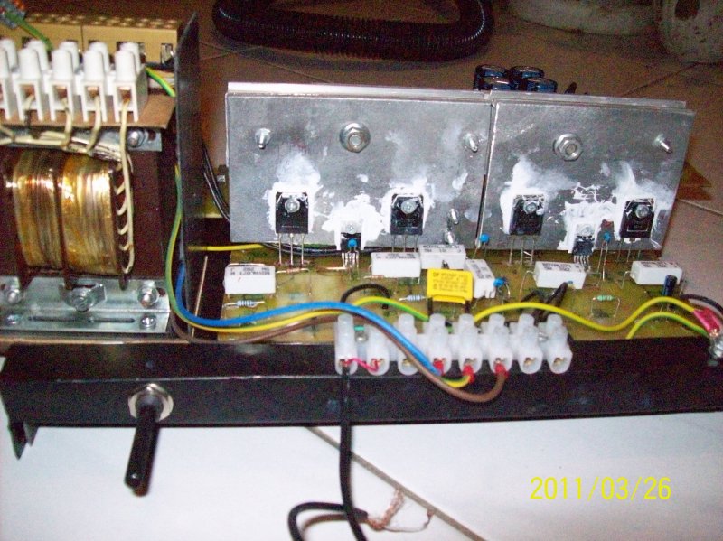

(#) gabesz.mi074 hozzászólása Márc 26, 2011 /
Végleges formában ez a 100watt táppal együtt
(#) hangszoros válasza kistotti01 hozzászólására (») Márc 26, 2011 /
A TIP 35/36 az normál tranyó nem darlington. Azoknak van 1000-es nagycságrendü bétája, mivel két tranyó van a tokba
A BD 249/250 a megfelelője
