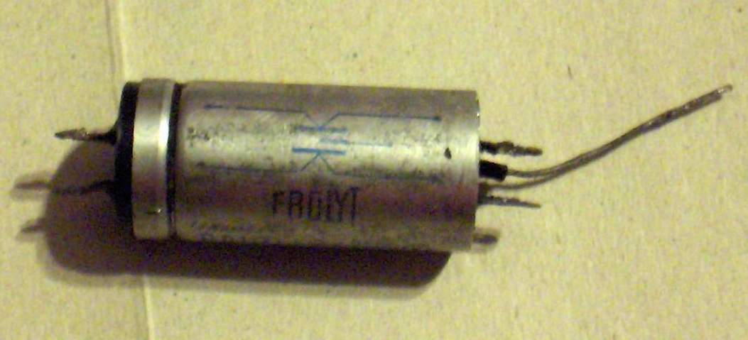

Hali
Egy régi DDR furógépben van ez a FROLYT kondi de sajnos kinyomta az oldalát és mivel 5 lába van nem tudom mivel, mikel lehetne kicserélni, és azokat , hogy kellene összekötni.
5 lába van, amelyik oldalon van a 3 láb a 2 rövidebbre van csatlakoztatva a 220Volt a többire a motorból jönnek a drótok. Van rajta még egy rajz is.
az értékek ráirva D0,1Y+2x2500Y(az "Y" be van kariázva) 250V ~
Kérem a segitségetek

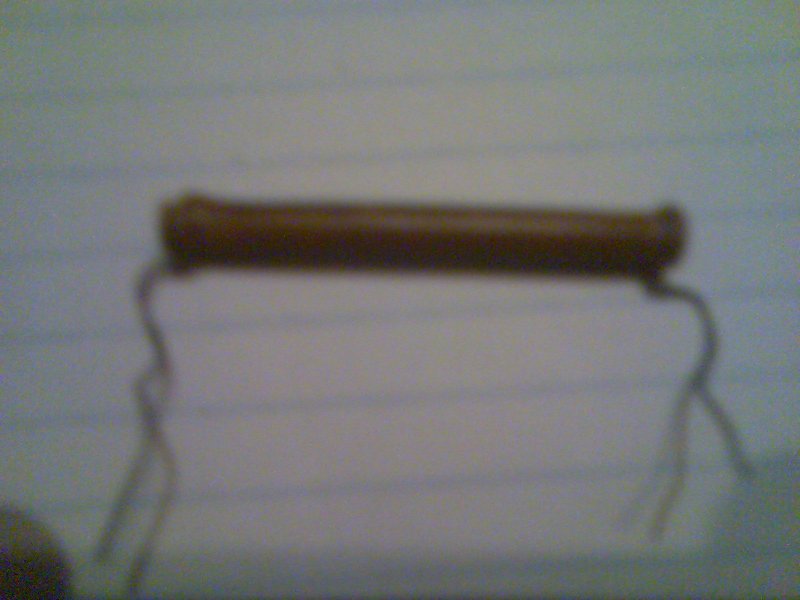

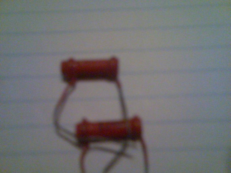

(#) mekkmesterke hozzászólása Márc 14, 2011 /
Helló
Lehet hülye kérdést fogok feltenni de nem tudom hogy a képeken lévő kondik milyen típusúak. Fólia vagy kerámia?
Bocs a rossz képminőségért de csak telefonnal csináltam. Előre is köszönöm a segítséget.
(#) lapose válasza mekkmesterke hozzászólására (») Márc 14, 2011 /
Kerámia csőkondenzátorok.
(#) mugab válasza JJanko hozzászólására (») Márc 14, 2011 /
Szerintem ez zavarszűrő kondi...
Ha nem megy közvetlenül a szénkefékre akkor akár el is hagyható...

(#) JJanko válasza mugab hozzászólására (») Márc 15, 2011 /
Nem megy a szénkefére közvetlenül hanem az állórész tekercseibe mennek a drótok, azt mondod kell mennie nélküle is.
Esetleg mivel ,mikkel lehetne helyetesíteni?

(#) JJanko válasza mugab hozzászólására (») Márc 17, 2011 /
Köszönöm a segítséget beindult a kondi nélkül az ötödik lábat nem tudtam hova kötni , lemérve nem érintkezett semmivel . A baj csak az, hogy szórják a lángot a szénkefék és szinte elégnek ha sokat hagynám müködni. esetleg tudjátok mi a probléma?
(Lehet ez már nem ide ilő kérdés)
(#) pucuka válasza JJanko hozzászólására (») Márc 17, 2011 /
Igen nem ide illő. De pont ennek a jelenségnek a minimalizására kellenek a kondik. Az ötödik kivezetés nem véletlenül a ház?
Nomeg a kefehíd hibás helyzete. Ha lehet, próbáld meg állítani.
