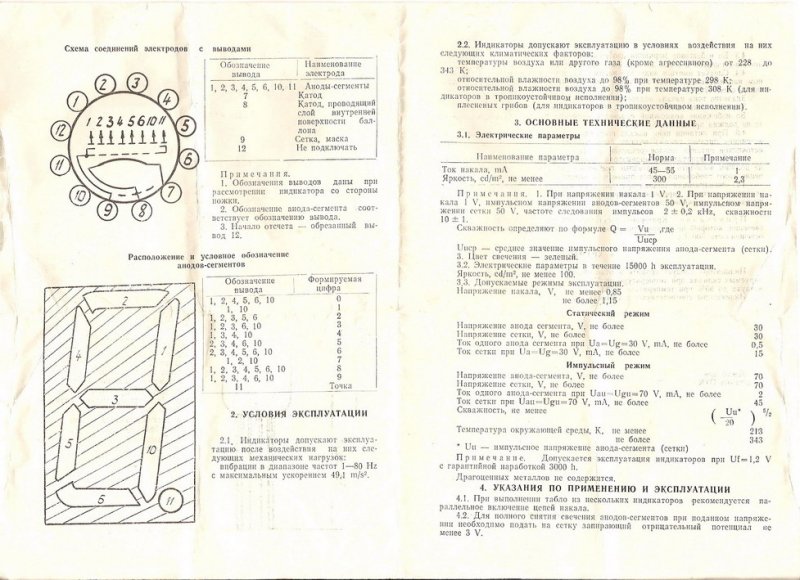

Nemrég elhatároztam, hogy egy sikeres Tom025-féle nixie óra után építek egy VFD csövest is. Mivel egy helyen találtam olcsón IV-6 csöveket, ezért erre a típusra esett a választásom, de sajnos kapcsrajzot nem találok hozzá. Ezért arra gondoltam, hogy a nixie vezérlőpanelját átalakítom és kész. Mivel a nixie meghajtó IC helyére beterveztem egy 74LS47-est nem tűnik kivitelezhetetlennek, mivel mindkettő opencollector kimenetű, tehát testet ad. Így a megfelelő feszültség előállítása az MPSA tranzisztorokra korlátozódik, elméletem szerint. Tehát a kérdésem az, hogy jó nyomon járok-e az elméletemmel!? És ha igen, akkor a 15kOhm-os anódellenállásokat mekkorára kellene cserélnem, hogy az IV-6 -nak megfeleljen? Előre is köszönöm a segítséget! Mellékeltem a nyáktervet és a csövek adatlapját is!
Időközben eszembe jutott, hogy ha anódellenállásokat alkalmazok, akkor a fényerő függ a kijelzett számhoz szükséges szegmensek számától. Tehát akkor a katódokhoz kellene ellenállást raknom!?
Csillagszórót akarsz gyártani? VFD 230V-ról? Egy TTL iC-vel direktben kapcsova.
Nézd meg ezt az 1 csöves kapcsolást, ebből látszik, hogyan kellene meghajtani:Bővebben
