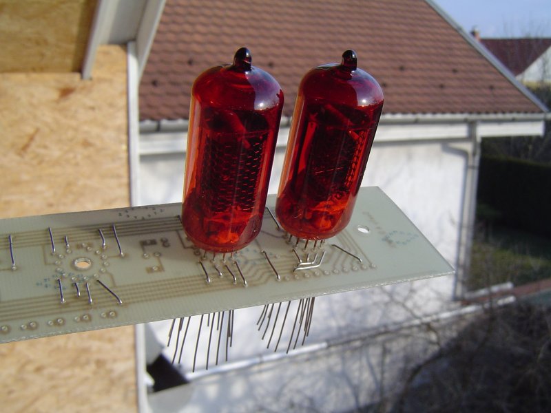

(#) sooty válasza Hp41C hozzászólására (») Márc 27, 2011 /
Gratulálok, nagyon szép lett! Nekem is készül egy piros csövekkel, házi kivitelezésű nyákkal, most vettem hozzá rc5-ös philips távirányítót.
(#) kisgeri válasza Hp41C hozzászólására (») Márc 27, 2011 /
Gratula, nagyon igényes lett! Látom gyári nyák készült alá. Várom már én is a nagy óráét, az is gyári lesz, bár lötstop nélkül.
(#) Gery78 válasza sooty hozzászólására (») Márc 29, 2011 /
Szépek ezek a piros slagok (csövek ) Milyen fajta? Z573M?
(#) sooty válasza Gery78 hozzászólására (») Márc 29, 2011 /
Igen, Z573M. Ehhez az órához a sima Z570M is jó, mert nincs bekötve a tizedespont. (És a piros lakk nélküli változataik is, vagy a lakk lemosható ezekről.)

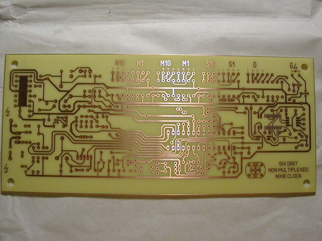

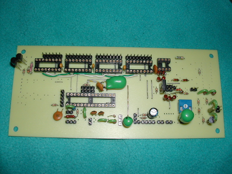

(#) kisgeri hozzászólása Ápr 21, 2011 /
Sziasztok! Halad a nagy-óra beültetése, igazából nincs már sok hátra. Majnem minden megvan már hozzá. Ami fejtörést okoz, az RTC-ben lévő R56 pozíciójú ellenállás, ill. az elem/akku típusa. Ez a kettő nyilván összefügg, de aki érti, hogy hogyan, legyen szíves ossza meg! Valamint nem találtam az USB csatoló részhez TLP283 típusú optokaput. Ezt hol lehet megvenni, vagy mivel lehet helyettesíteni?
Szintén az USB-s részben, van egy ferritgyűrű. Gondolom zavarszűrést szolgál. Ide bármilyen kis gyűrű megteszi?
Valamint az IRFU5305 helyett csak az SMD IRFR5305 változatát tudtam beszerezni, de ezt nem lesz nehéz beleapplikálni.
Csatolok egy képet a jelenlegi állapotról. A nyákterv még aprókat módosulni fog, mert mint minden prototípusnak, ennek is vannak hibái (szűk furatok pl.) ezek korrigálása után újra felrakom majd. Ja és az alkatrészek milyensége-életkora felett hunyjatok szemet, elég sok kiskoromban kapott mindenfélém van, amiket felhasználok, ha lehet. Persze csak ellenőrzés után. Előre is köszi a válaszokat!
