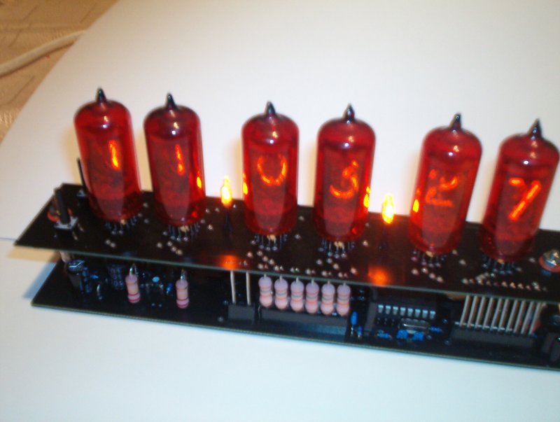

Most készült el a Mule V2 órám azokkal a bizonyos piros csövekkel... Sajnos volt egy kis akadályoztatásom a forrasztással és egyéb finom munkálatokban...

(#) Hp41C válasza sooty hozzászólására (») Márc 27, 2011 /
Elkészült végre a Mule 2 verzióm. Néhány helyen módosítottam - főleg alkatrész típusokat:
- a tápban levő két tranzisztor BC546 (Ucemax 80V), itt csak a táp feszültségéig vannak igénybe véve,
- a nagyfeszültségű dióda UF4007 (1A, 1000V, 25ns),
- a 100pF kerámia kondenzátor 1000V -os kivitelű,
- az 1Mohm és az 220 kohm ellenállások 2W -osak - ezek bírják a 300V-ot.
A glimeket új 220V-os jelzőlámpákból bontottam ki (220V -ra 150k előtét ellenállással szerelték).
Az áramfelvétel 12V tápfeszültségnél 240 mA, azaz 2.9 W a fogyasztás. A fet -re nem kellett hűtőfelületet szerelnem, a tok hideg. A nagyfeszültségű táp alkatrészei közül a 220 kohm -os ellenállások a legmelegebbek (170-180 V feszültség miatt 770 .. 820 mA folyik rajtuk, az eldisszipált teljesítmény 2 * (130 - 144 mW)). A másik hasonló tétel a 7805 és a 74141 (5V -on 25 mA). 12V tápfeszültség mellett ketten már 300 - 360 mW -ot fogyasztanak.
