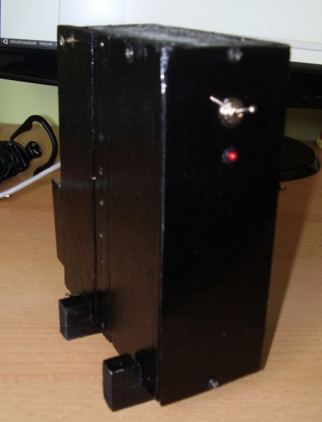

(#) norby87 hozzászólása Ápr 1, 2011 /

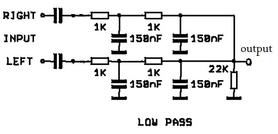

Egy TDA1558q Ic-vel egy 2.1 erősítőt építettem.
SW szűrőnek ezt használtam: Bővebben: Link
Szabad szemmel teljesen fekete a doboz, csak a vaku miatt van ez a csillogás minden porszemen és éleken. Tisztában vagyok vele, hogy egy asztalos sírógörcsöt kapna a doboz láttán, de a lényeg, hogy én csináltam a két kezemmel
Csak még van egy nagyon halk sistergése és búgása, úgyhogy komolyabb tápszűrés még csinálok neki. Azt hiszem van is itthon egy 15.000µF kondim, az jó lesz
(#) kowi válasza norby87 hozzászólására (») Ápr 1, 2011 /
nem rossz de a 15000uf kondi kicsit túlzás ide. valószínűbb inkább a full fadoboz vagy árnyékolás hiba a "sistergés" de majd megírják a szakik
(#) Ricsi89 válasza norby87 hozzászólására (») Ápr 1, 2011 /
A jelvezetékeket nem UTP kábelen kellene vinni és talán csökkenne a sistergés is. Egy picit lehetne rendezettebben is vinni a kábeleket, nem csak beledobálni. Hely van, szépen elférne minden kábel. A hálózati trafót hová rejtetted?
(#) norby87 válasza Ricsi89 hozzászólására (») Ápr 1, 2011 /
-Rájöttem, hogy a sistergés a hangkártyámból jön, mert nem sistereg, ha ki van kapcsolva a gép. Esetleg hogyan tudnám ezt a zajt elnyomni?
-Most már 3300µF-el szűröm a tápot, és csökkentettem a vezetékek hosszát és a búgó hang majdnemhogy megszűnt. Amúgy köszi a kommenteket, a trafó a subwooferben van
