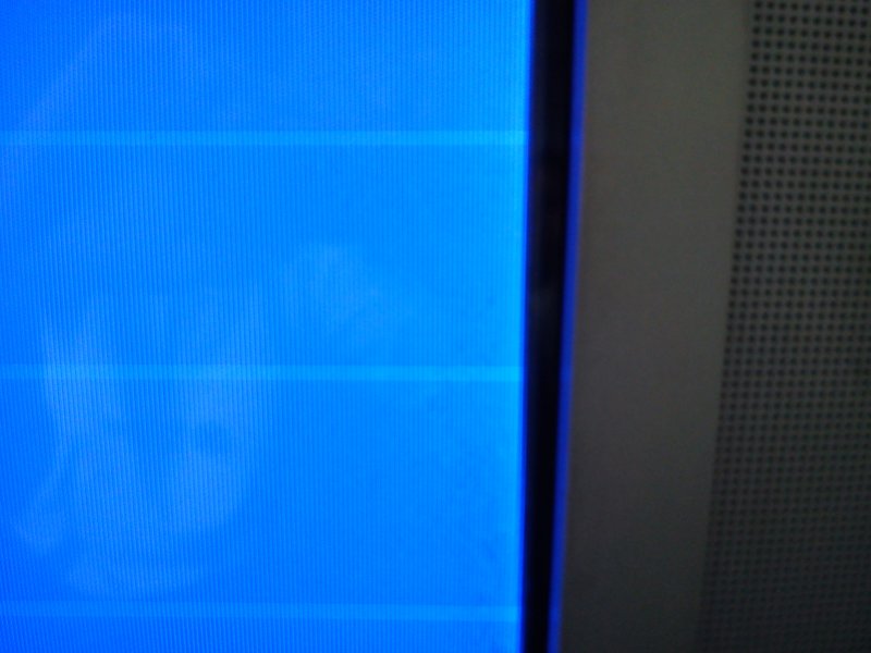

(#) dragon0 hozzászólása Ápr 2, 2011 /
Helló mindenki ! van egy digihome tv következő a baj bekacsolás után kb 1 perc múlva a jobb oldalán megjelenik egy 2cm fekete csík ha ki kapcsolom várok vele 1-2 percet és be kapcsolom akkor kb 1-2 percig jó majd megint fekete csik? mellékelek pár képet előre is köszönöm

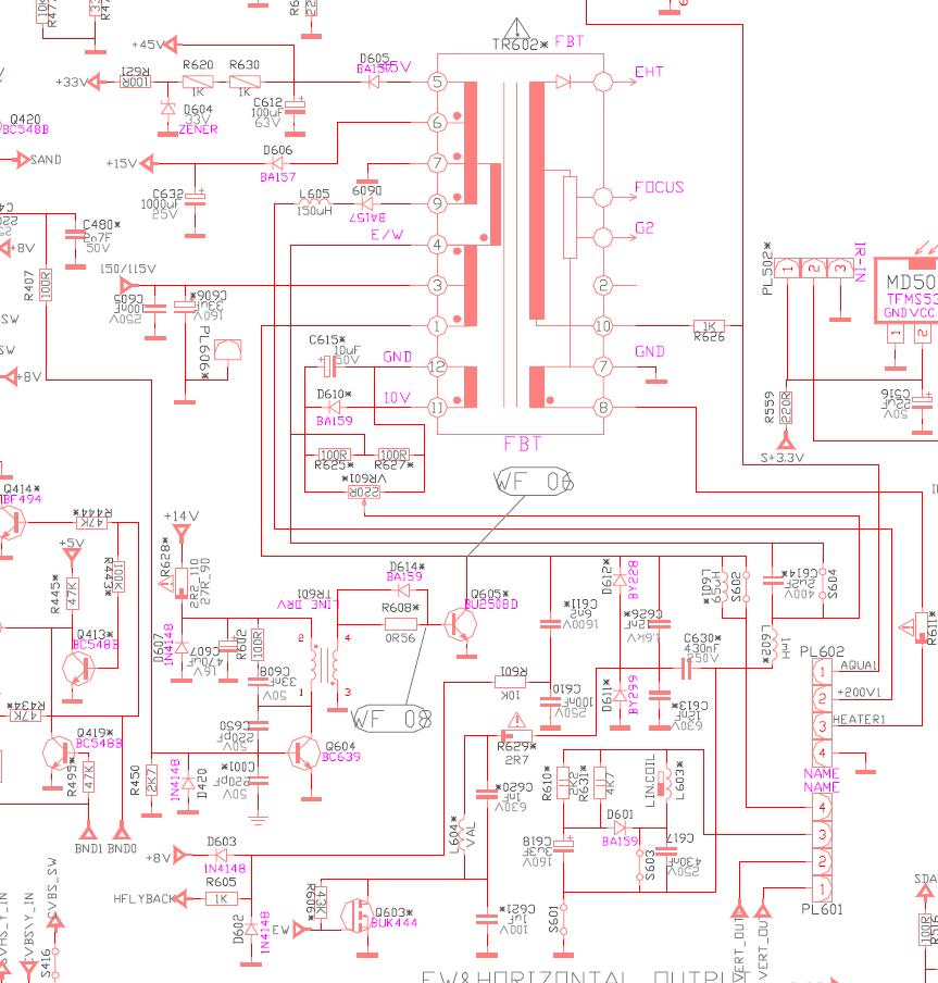

(#) pali_2006 hozzászólása Ápr 4, 2011 /
Sziasztok nekem egy SEG CT7700 típusú TV-vel lenne problémám.Bekapcsolom Hang van de kép nincs, a nyákon a sor kimenő 8-as lába mellé oda van írva, hogy 200V de a sor kimenő adatlapján csak 20 volt van írva, de digimultiméterrel csak 2 voltot mérek .A sor kimenőt már ki szedtem a rajz alapján ki mértem a lábakat szakadást nem mértem. Ja meg a sor kimenőből hallani lehet egy sípolás szerű hangot ami nagyon idegesítő. Nincsen fűtése se a képcsőnek. Azt szeretném kérdezni hogy most a sor kimenő szált el vagy valami más gond lehet.
A segítségeteket előre is köszönöm.
(#) kadarist válasza pali_2006 hozzászólására (») Ápr 4, 2011 /
Nem a 9-es láb mellé van írva ez a 200V? Mert az úgy normális lenne.
(#) pali_2006 válasza kadarist hozzászólására (») Ápr 4, 2011 /
Nem Mert még az is oda van írva hogy HEATRE egy ellenálláson keresztül megyen a képcső nyakára az F1 re.Az ellen állást már ki cseréltem.
A HEATER (képcső fűtés) a 8-as lábról indul. A sortranzisztor melegszik?

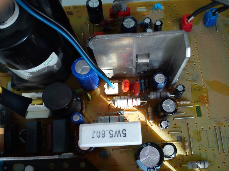

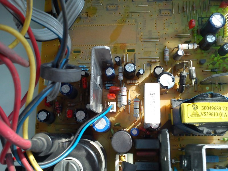

(#) pali_2006 válasza kadarist hozzászólására (») Ápr 5, 2011 /
Üdv. Kép már van de egy pillanatra be adja az adást és utána el megyen kép ugyan úgy van de csíkos a képernyő tetejétől kb 10 CM -re lefele 3 csík van a három alapszínnel és bal és jobb oldalt be ugrott a kép.Az előző tulaja belenyúlt nem tudták meg csinálni és nekem adták, rossz típusú sortranzisztort raktak bele.
(#) kadarist válasza pali_2006 hozzászólására (») Ápr 5, 2011 /
Cseréld ki a képen jelzett elkót. Ha ettől nem javul meg, akkor a szervízmenüben kell széthúzni a képet, hogy eltűnjenek a csíkok.
