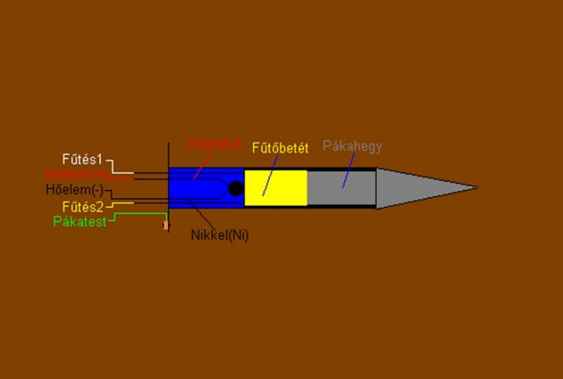

A hőátadás gyorsasága stb., miatt érdekelne, hogy a SL10/20/30 (Bővebben: Link)típusú hőelemes pákában, hol helyezkedik el a hőelem? Rajzoltam egy ábrát, szerintem, így, de ha nem, akkor kérlek jelezzétek. A választ előre is köszönöm. Üdv.: mate_x
