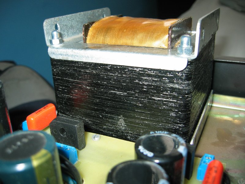

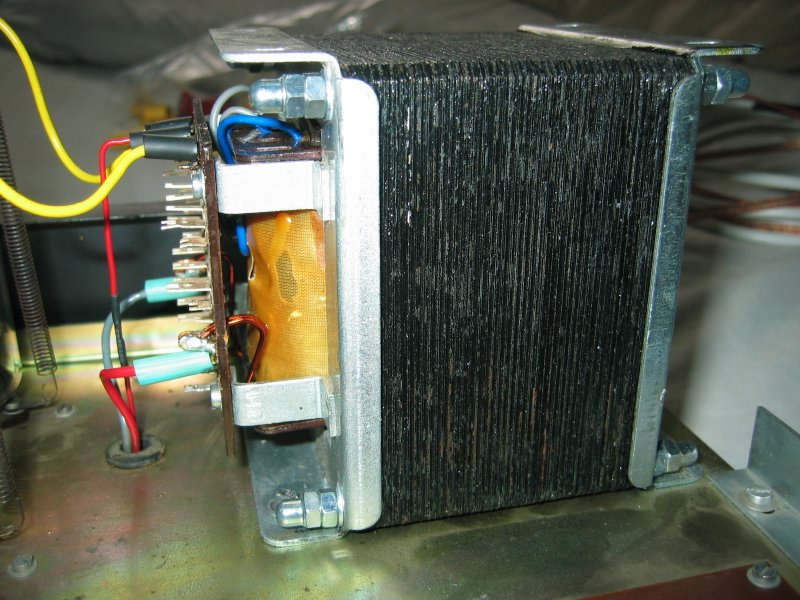

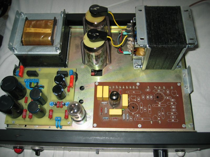

(#) Gubán_Gábor hozzászólása Ápr 12, 2011 /
Így van Maradjunk az APX 100-nál, legyen itt most az utolsó megmaradt APX-em, amit meg is tartok. Az erősítő kimenő, és hálózati trafója is át lett tekerve. A kimenőn jelen esetben csak 4 Ohm-ra volt szükségem, a hálózati trafó pedig a szétszedés és a legfelső 0,8-as rézhuzalból készült 13 menetes fűtőtekercs eltávolítása után, kapott szintén 13 menetet 1,5-es rézhuzalból 2 db 6P45C cső fűtésére (5A) és a kicsi ECC808-at is az fűti.
De beszéljenek csak a képek.

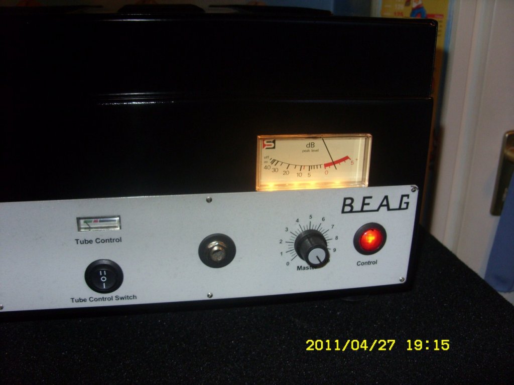

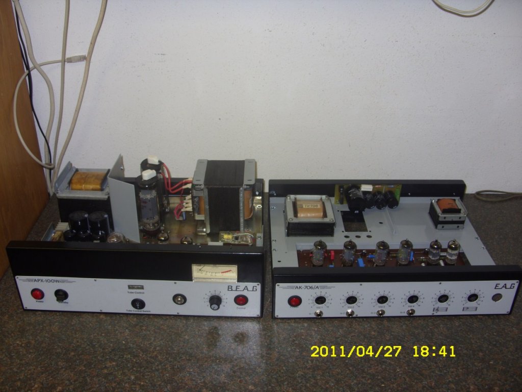

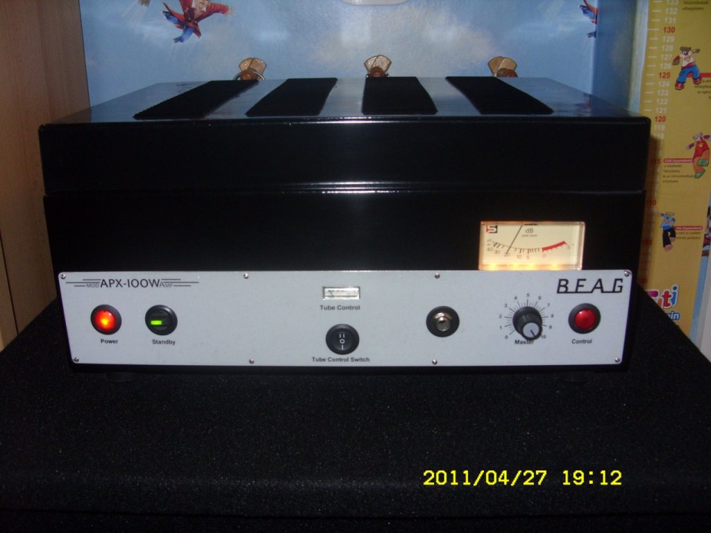

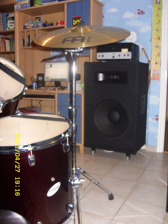

(#) (Felhasználó 34510) válasza (Felhasználó 34510) hozzászólására (») Ápr 27, 2011 / 1
Sziasztok, szia Gábor.
Jelentem túlvagyok mindkét APX-em teljes tuningján.A fáradságot és bosszúságot mind jóvátette amit okozott, elégedett vagyok vele.Teljesítménye brutális, persze láda is van hozzá, a hangja jó.Az új piros csövek beváltak, -56-58V-nál beállt a 25mA-es nyugalmi áram.Gábornak köszönhetően a szimmetria átalakítása után könnyedén, hajszálpontosra beállítható.A 100K poti nekem nem jött be, túl durván szabályzott, az 50K-sal precízen állítható.Köszönet MINDENKINEK akik segített tanácsaikkal, biztatásokkal.A felújításról teszek fel képeket.Párhuzamosan futott egy AK706-os felújítás is, de ez még 2-3 hét mire megvalósul.a kezdet már látható a képeken. Az előlap újra lett szitázva, ha valakinek szüksége lenne nyomdai segítségre írjon. Üdv.:Csaba
