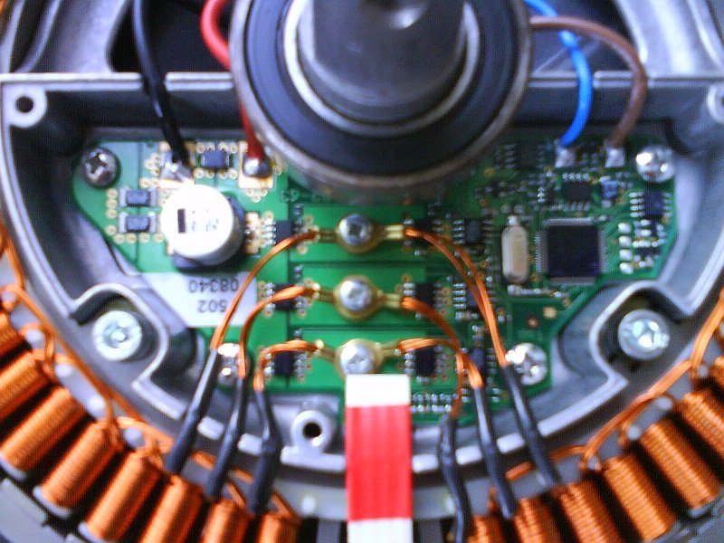

Pár napja kint voltan németbe, és már rég szerettem volna venni egy BLDC motort! A nagy német piacon találtam is és meg is vettem! Csak az a helyzet,hogy nem tudom hogy indítsam el! Valakinek valami ötlete??
Ez egy *** sok pólusú BL motor, de meghajthatod egy bolti BL ESC-vel is, vagy egy magad által készített 3 fázisú BL meghajtó elektronikával is. Itt találsz róla animációt hogy hogyan s működik.
Adj rá tápfeszültséget, és engedélyezd...(véleményem szerint a vezérlés és a meghajtás rajta van a panelen)

Rákötöttem egy aksira +.és+. valamint -.és-. De nem ment sehova!
Maradt a kék és a barna kábel,azokat hova kell kötni?
Szerintem a barnát kösd össze a kékkel. Talán az lesz az engedélyezés.
Igen, úgy tűnik a vezérlő áramkör rá van integrálva. Innen a homályos képen úgy tűnik a vezérlés egyik része a vezérlő áramkör (IC) ami lehet hogy maximum 5V-tal működik, a másik része meg a FET-es rész ami lehet hogy többel. A föld pontjuknak közösnek kellene lennie.
Az induláshoz lehet hogy meg kell pörgetni, ha nincs benne indító program (bár szerintem kellene lennie)... Lehet hogy a kék meg a barna egy kapcsoló akart lenni amit zárni kell... Elnézést az előbbi szóhasználatért, úgy tűnik az automatikus korrektúra került bevezetésre a fórumban. Többet nem használom azt a szót. Úgy látom megelőztek

A piros és a fekete Aksihoz megy 100% De a kék és a barna kábellel vagyok bajban.
Ezt nem úgy kellene mint az akciófilmben a bombával, hanem meg kell nézni az IC adatlapján, hogy ki kivel van, "kilámpázni", hogy mi hova van kivezetve és az szerint felizgatni.

A kábelforrasztásoknál az van hogy:
Piros: U Fekete: B Kék: D Barna: B
A barna L nem B!!

Lefényképeztem a kék és a barna kábel oldalát!

Sajnos kissé életlenre sikerült.

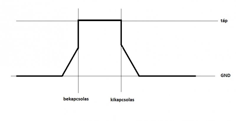

Viszont egy ujabb problémába ütköztem, ma végre kipróbáltam a cumót rendes(40V) táppal, és szkóppal. A felső FET ek kis tápfesznél melegedtek, miközben az alsók kicsit sem, de csak kis mértékben, azt gondoltam, hogy a FET és a meghajtó lassú kikapcsolásáról van szó, de ma kiderült, hogy sokkal nagyon baja van, 40 volton már nagyon meleg volt. A kontrollerből még szép négyszög jelek (teljes kitöltés) jönnek, az alsó FET-ek gate-jein is ok minden, de a felső FET-ek gate-jein már elég furcsa az a négyszög, sajnos képet nem tudtam csinálni, de lerajzoltam(paint), hogy miről van szó. Itt a kapcsolási rajz, a C29-C31 kondik értékét próbáltam növelni, de nem hozott változást. Ha esetleg te vagy valaki találkozott már ilyesmivel az kérem ossza meg tapasztalatait. köszönöm

Megnéztem a csatolt telje...pdf kapcsolásod. Szerintem elvi hibás az elképzelésed! Az alkalmazott ir... IC nem arról híres, hogy LED-et hajtson meg, s nem is erre tervezték szerintem. Az első, hogy vedd ki a LED-eket a főleg a felső ági meghajtásból. Gondold el, hogy szerencsétlen IC mit küzd 40V-ról a LED miatt! Az 1µF-os kondi elég nagy, még akkor is bírja, ha csak 100Hz-es PWM frekit csinálsz neki. D5, D6, stb pedig Schottky dióda legyen, s legalább 1A-es. A LED-et, ha mindenképen szeretnél, akkor a teljesítmény FET-ek után tegyél, ott már lehet terhelni a rendszert. Üdv!
Köszönöm a választ! Az elvi hibát a LED ekre irtad? mert én is gondoltam arra, hogy az miatt csinálhat ilyeneket, tulajdonképpen a LED ek elvégezték feladatukat, a program fejlesztésekor nagyon megkönnyítik a munkát, de az már kész. Ilyenkor örülök, hogy SMDk azok a ledek, élmény kiszedni őket.

Szia AxaGame!
a LEDek kivétele meghozta az eredményt, vegre nem fut egy cseppet sem, bar szkópon csak valamikor a jövő héten tudom megnézni, de biztos vagyok benne, hogy rendben lesz (különben fűtene). egyébként baj az ha az a bizonyos 1 mikrós kondi túl nagy? sajnos nem találtam rá méretezést datasheetben, de rajzokon 470nF-3,3µF értékeket láttam, gondoltam ez így jó lesz. Nagyon köszönöm a segítséget. Ha érdekel valakit az egész kapcsolás esetleg képek szóljatok és teszek fel, a szoftver is íródik, okosodik folyamatosan... udv
Gratulálok a munkádhoz és az eredményhez! Érdekelne a teljes kapcsolás, s az is, hogy milyen motort használsz. Szívesen megnézem. Amit nem látok, hogy milyen a BEMF kapcsolásod, milyen a pwm frekije, milyen felpörgetést alkalmazol, stb. Egyébként én is épp egy ilyesmi bldc motor vezérlést szerkesztek a modellekhez, illetve kerékpárhoz. Így tehát most tanulom ezt a technikát. Kondi: Szerintem nyakig elég a 100nF-os kondi, ha feltételezek egy minimum 3kHz-es pwm frekit és 12V-os tápot az IR2101-esnek. Egy kefés vezérlésben korábban 250Hz-es pwm jelet csináltam, s elég volt ekkora kondi. Nem probléma a nagyobb kondi, de - terheli a diodát az első bekapcsoláskor - kikapcsolás után gyors visszakapcsoláskor mindig félő a beállás gyorsasága, s ekkor egy még töltéssel bíró kondi is csinálhat galibát. Ha szkóon megnézed, akkor látni fogod majd, hogy mennyire esik a felső FEt gate feszültsége, s az mutatja majd a megfellőséget. Ha a szkóp bemenet terhelését is bírja a rendszer, akkor megfelelő a kondi nagysága. Üdv!
