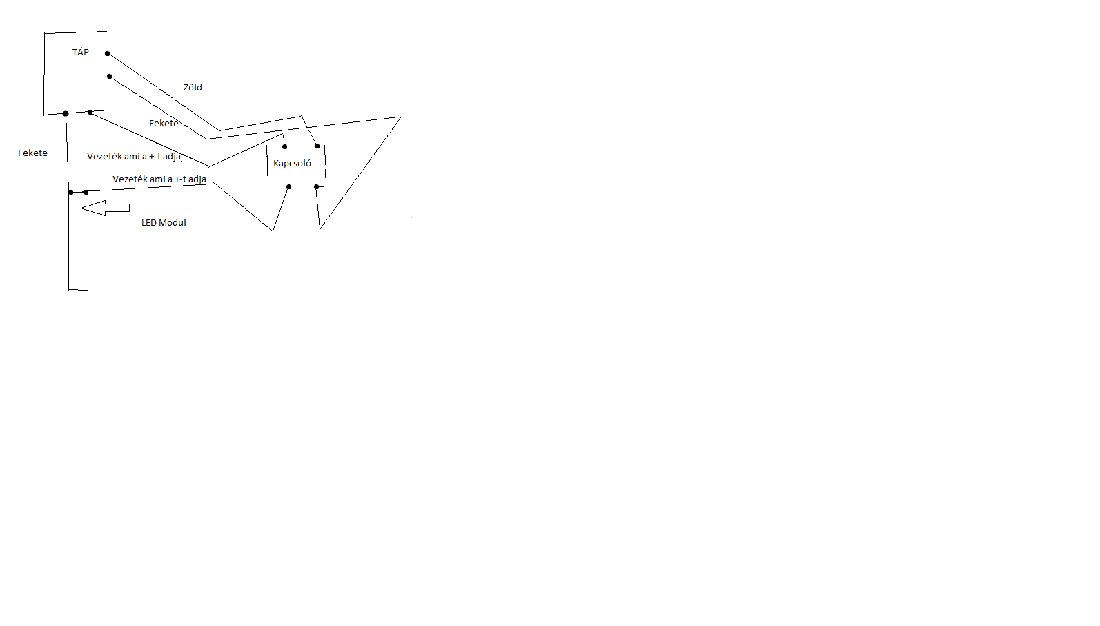

Egy rajz jól jönne. Meg egy tipp, honnan szerezzek ilyen kapcsolót. ![]()
Tessék,itt van egy kép.
Bocsi,hogy Paint-el rajzoltam meg,de most sietek ,de szerintem kivehető,amire gondolok. Kapcsolót milyet szeretnél beszerelni? Olyat,ami van a lámpáknál,vagy egy egyszerű kis kapcsolót?

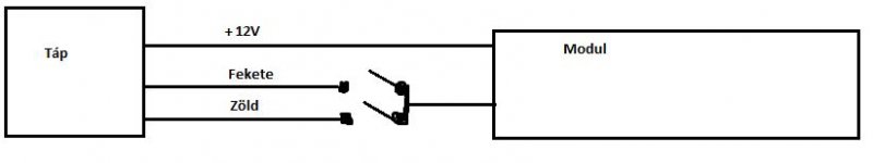

Én egy egyszerűbb megoldásra gondoltam: A modulhoz elviszem a +12V-ot, meg a feketét. A kapcsolóig, meg elmegy a zöld. A kapcsolót úgy kötöm, hogy a feketéhez zárja a zöldet és lőn világosság. Ha meg lekapcsolom, a táp is kikapcsol. Csak az a kérdés, hogy a telefon kábel elbírja-e a felvett teljesítményt? Pl.: 0.3 A-t az akvárium esetén. :R
Ja, én azt értettem,hogy arról a tápról több külön dolgot szeretnél működtetni,hogy pl.:
-Külön az akváriumot -És külön mondjuk egy polcvilágítást. De,ha csak az akváriumot szeretnéd vele megvilágítani,akkor ez jó megoldás.Nagyjából amit én mondtam az is ez,csak arra több dolgot tudnál külön kötni. A kábel szerintem fogja bírni a terhelést,majd nézd meg,hogy kb 20 perc után nem melegszik-e.
Jól értetted, több fele menne a kábel, és mindenhol ez az elv lenne.
Jó ez a megoldás,majd akkor mindegyik LED modulnál meg kell így építened.(De gondolom ezt tudtad
Persze, ezzel tisztában vagyok, csak az nem volt világos, hogy hogyan is kell kötnöm a tyúkbeleit.
![]() Mert ugye, lehetne a +12V-ra is tenni a zöldet, ugyan így, csak félő, hogy hazavágná a tápot. ![]()

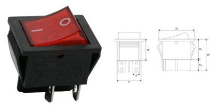

Itt egy kép és egy kapcsoló,ilyesmit kell majd venned,mert ez külön kapcsolná a két szálat.
Én csak egy led modult rajzoltam rá,de ugyanígy kell,akármennyit akarsz még plusszba rátenni.
Értem, ez ilyen 4 polusú kapcsoló, ha nem tévedek?
Jó így is,de akkor a kapcsoló két "alsó" csatlakozóját össze kell kötni és tökéletesen fog működni.
