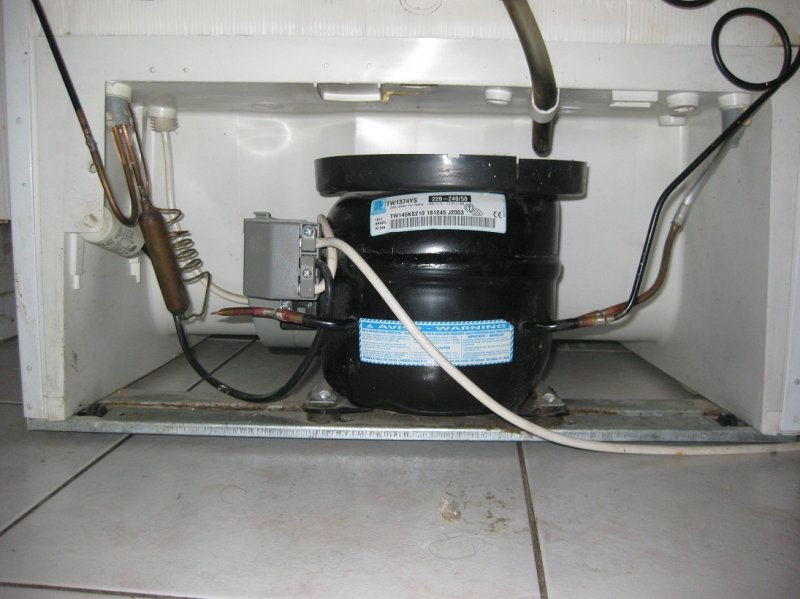

Rákérdeztem szállítás előtt,és megnéztem a használati utasítást is,lehet,csak bekapcsolni nem szabad csupán 12-24 óra elteltével.Én 23 órát vártam vele.
(#) raptor1974 válasza Kismajom1979 hozzászólására (») Ápr 15, 2011 / 1
Tévhit, hogy a hűtőt nem lehet fektetve szállítani. Ez talán a régi kompresszortípusoknál igaz lehetett, de a maiaknál már nem. Fekve szállítás után állítva hagyni kell egy-két órát, hogy az olaj a csővezetékből visszacsorogjon a kompresszorba. Ezután nyugodtan el lehet indítani. Ami a te esetedet illeti, a fénykép szerint a hűtőközeg szűrő, vagy a kapilláris cső legeleje el van dugulva. Szerelő kell hozzá.
(#) Kismajom1979 válasza raptor1974 hozzászólására (») Ápr 15, 2011 /
Köszi a választ!
Új fejlemény,hogy a képen látható deresedés a csövön csak akkor van,amikor kikapcsolom.Ugyanis többször újraindítottam,hogy hátha hátha történik valami,most ott tartunk,hogy az 5 órai indítás óta már nem csak zümmög,hanem olyan igazian zúg is,és elkezdett lehűlni a fagyasztórész.+16-ról most néztem éppen +8-on áll.A hűtőtérben nem mértem,de fél óra múlva megnézem ott is.Ez már jó jel,vagy lassú a dolog?
(#) Kismajom1979 válasza Kismajom1979 hozzászólására (») Ápr 15, 2011 /
Nos nem bírtam várni,megkukkantottam,hűtőben már "csak" +10 fok,+15 helyett.A fagyasztóba átraktam a hőmérőt,de már kézzel érezhető,hogy hűvösebb.1 óra múlva mérek.A kérdés az,hogy mégis mennyi idő alatt kell neki lehűlnie a hűtőben +5 fokra,a fagyasztóban -18 fokra?Az előző tulaj azt mondta bekapcsolás után 4-5 óra és bele lehet pakolni.Nos ezen már rég túl vagyok,de bepakolni még közel sem lehet.De ha az 5 órás indítást vesszük (utoljára akkor indítottam),azóta legalább már van hűlés.Lehet hogy jó lesz?Vagy biztos van valami baja?
4-5 óra alatt teljesen le kellene hűlnie, úgy hogy kikapcsoljon. Nem javasolnám a további próbálkozást, mert ha túl alacsony nyomáson jár hazavághatja a kompresszort. Na az sokba fog kerülni.
Ahogy a kép mutatja, a hűtőközeg szűrő (aminek normális körülmények között melegnek vagy legalább langyosnak kellene lennie) lefagyott. Ez azt jelenti, hogy ott egy nagymértékű nyomásesés történik, tehát ott dugulás van. A kondenzátor (a külső hőleadó "rács") vagy ha az nincs, a mélyhűtő ajtajának kerete milyen hőmérsékletű?

Akkor hagyd bedugva, lehet, hogy csak olajdugó volt a szűrőben, és eddig tartott, hogy kidolgozza a kapilláris csövön keresztül. Nem túl sűrűn előforduló probléma, de attól még lehetséges. ha viszont reggelre se hűt le, akkor inkább hívj szakit hozzá.

Ha R600a hűtőközeggel van töltve a készülék, akkor jó esély van arra, hogy összeépítéskor a kapilláris csövet túl mélyen tolták bele a szűrőpatronba, és a vége nekinyomódik a szűrőben levő finom szövésű réz szitának. Ebben az esetben a szitának csak ez kis keresztmetszete dolgozik, csak itt áramlik a hűtőközeg, és szinte törvényszerű, hogy leduguljon. Az, hogy megállt lehet attól, hogy okos az elektronika, és ha bizonyos időn belül nem tapasztal hűtést, leállítja a kompresszort. Ez mondjuk nem túlságosan jellemző a háztartási hűtők elektronikájára, de azért előfordul.

Az R134a dugulásra hajlamos hűtőközeg, mivel az olajoldása elég gyenge. Lehet, hogy csak egy kis R600a-t kell a rendszerbe tölteni. Ha gyantás dugulása van, akkor ez az esetek zömében kipucolja a dugulást. Ha masszívabb dugulás van a rendszerben, akkor minimum szűrőcsere, újratöltés.

Szia,nekem is ez volt a problémám,kicsit olvass vissza,ugyanez a hűtő,ugyanez a baj.3 napig voltam így,hogy nem jó a hűtő,mire kijött a szerelő (tegnap),addigra megjavult,bedugtam,csodásan működik.Valószínű kicsit eldugulhatott,a kompressszor ment,de nem hűtött,eddig tartott,míg a rendszer kidolgozta magából a szennyeződést.Valószínűleg.Ugyanis átnézve hibája nem volt,azóta működik szépen.Hátha ez lesz neked is
