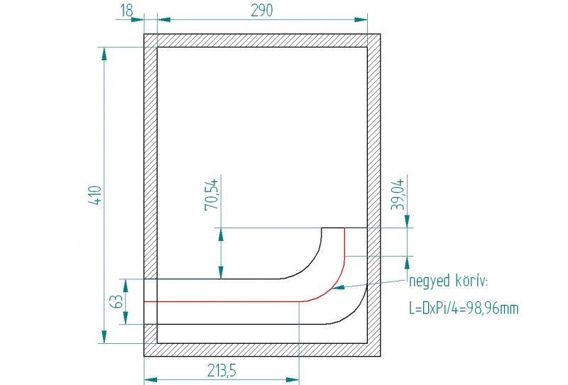

Az lenne a kérdésem hogy tegyek-e reflex nyílást a mély ládámra ? Ez egy 61 literes láda egy ilyen hangszóróval :http://h2000.hangszoro.net/speaker/adat/422.pdf Előre is köszönöm a segítséget.

Igen. Pl 80-as csőből 224mm. Mégjobb lenne a 100-as cső 375 mm hoszú. Ha nem fér el akkor kell bele egy kanyar.

Azért egy cső átmérőnyire legyen a hangszórótól.

Akkor 60-as csőből kellene kb 270 mm hosszú 2 db.
A ládám csak 290mm mély tehát ha 270mm hosszú csövet teszek akkor az nem hosszú ?
A ládám méretei: 500mm széles 410mm magas 290mm mély
Teszel bele egy könyököt. A cső közepét mérjed.
Ez mióta 61 liter? Ezek külső ,vagy belső méretek? A belsők kellenének, Vagy az anyagvastagság.

Ezek a belső méretek és 59 egész valamennyi liter a másik ládám volt 61 liter bocs elnéztem.
Ezt nem igazán értem ilyen könyököt lehet kapni alapból vagy nekem kell csinálni és milyen cső közepét mérjem ?
Gyári reflexcső helyett jó lenne mondjuk 63mm átmérőjű KPE vagy 60mm átmérőjű PVC cső is ? Azt legalább könnyen tudom hajlítani.
Ha kivonom az 59,45 literből a hangszóró és a reflexcsövek által evett teret akkor marad 53.6liter. A 63-as PVC lefolyócső falvastagsága 1.9 mm. 320mm hosszú cső kell 2 db. A csőközepén kicsit gondolkozz el , vagy ha odaérsz hogy összedugod egy könyökkel a 2db csövet ,akkor rá fogsz jönni mire is gondoltam.
Mindazonáltal én egy impedanciaméréssel ellenőrizném a hangolási frekit.
Ne haragudj hogy értetlenkedek de nem értem akkor most a könyökkel összekötött csövek hossza legyen összesen 320mm ? vagy a hangfal elejétől indul a 320mm-es arra könyök és a könyökből mondjuk felfelé még egy 320mm-es ?
Nem haragszom ,de már a 3. csőméretet számoltatod velem, csak azért mert hiányos , vagy rossz adatokat adsz meg.
