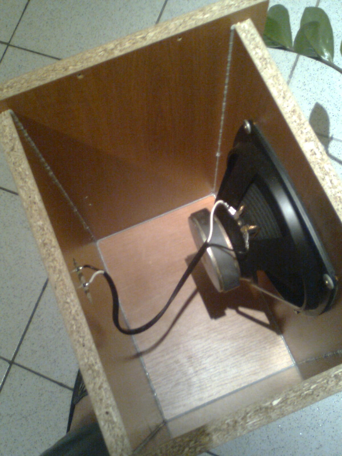

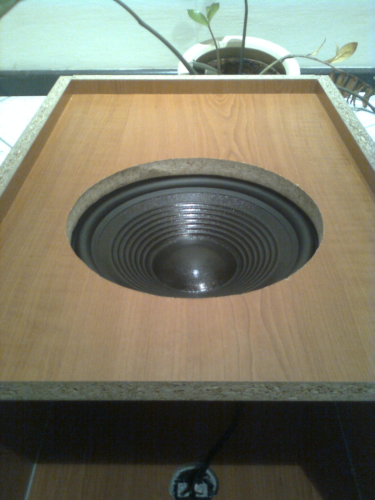

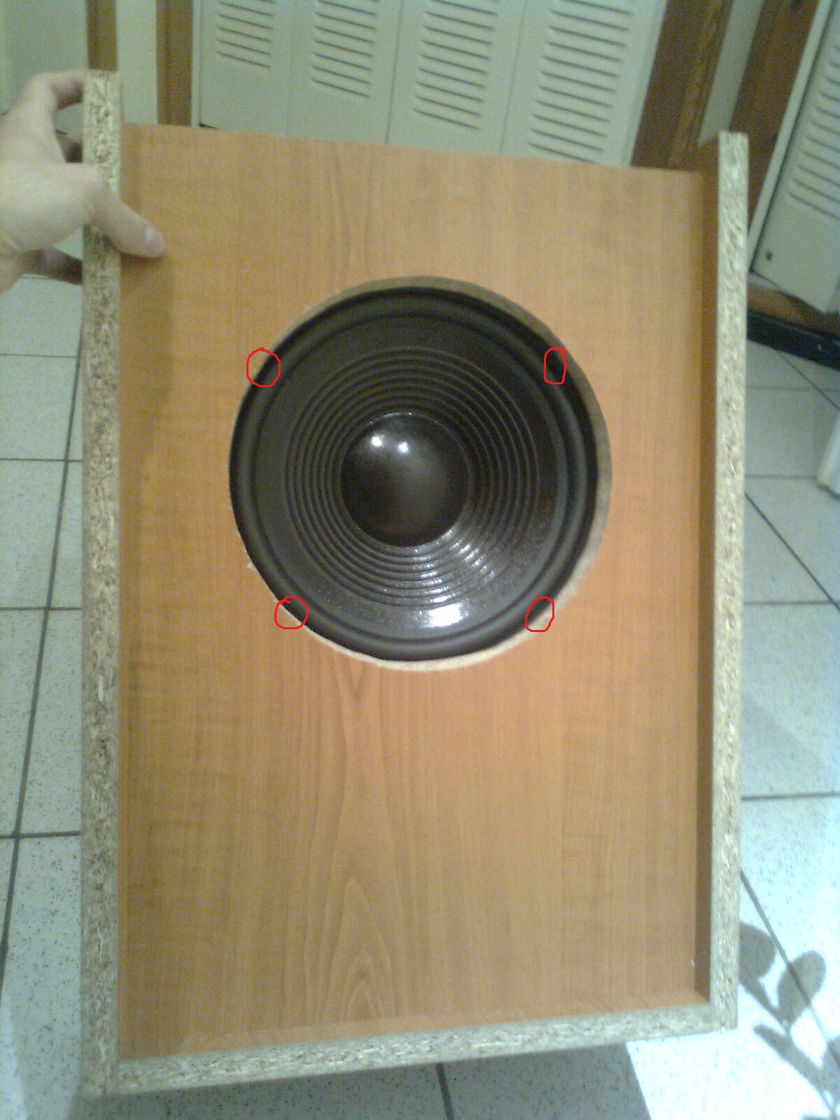

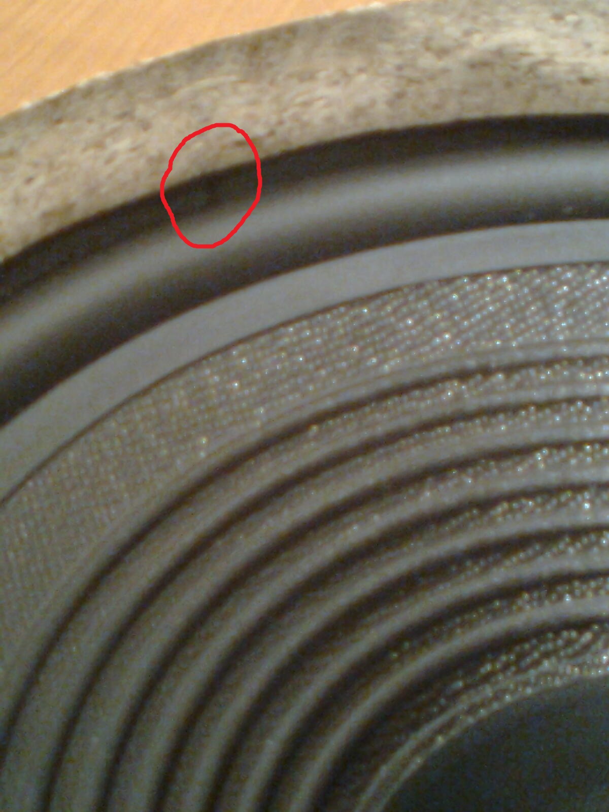

Mostanra jutottam el odáig, hogy képet készítsek a hangládáról, és azt gépre is tudjam pakolni. Szóval 4 ilyen pici lyuk van a szivacson, ott ahol az egyes darabok találkoznak, ezt az egész hangládáról készült képen pirossal be is karikáztam. Készült egy közelebbi kép is, amin látszik is valamennyire az a pici lyuk. Meg az is látható, ahogy szilóval a sarkokat kinyomtam.
Nos a kérdésem az, hogy mennyire baj az, hogy egy kicsit szelel a láda azoknál az apró lyukaknál, vagy ne is foglalkozzak vele? Amúgy, ha összerakott doboznál megnyomom a membránt jó kemény, csak érezni, hogy valahonnan valószínűleg abból a pici lyukból jön a levegő.

(#) ptesza válasza Vacok hozzászólására (») Ápr 24, 2011 /
Érdekes ,hogy ott ki tud menni a levegő. Azért ha nagyon érzed ,akkor ki kell találni valamit. Egy impedanciamérésen már meglehetne látni.
