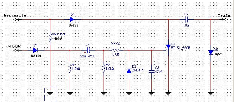

A C2 nekem zavarszűrőnek tűnik, a C3 meg ha jól sejtem, akkor "gyorsító" kondi. Elvileg azt csinálja, hogy mikor megkapja a vezérlőjelet a bemenet, akkor a kondi rövidzárként viselkedve kisöntöli az "alá" kötött R1 ellenállást, így egy nagy áramtüskével gyorsan nyitja a tirisztort. Az ellenállás alatta meg a továbbiakban állítja be a gate áramot. (Remélem jól gondolom). Az R2 a gate-et húzza le a földre, hogy amikor nincs vezérlése a tirisztornak, akkor ne "lebegjen". Valamint egy feszültség osztót is alkot az R1-el. R3 egy soros áramkorlát lehet. Remélem helyesen gondolkoztam. ![]()
Nagyon szépen köszönöm válaszod. Tulajdonképpen mindent megtudtam amit szerettem volna. Az a kérdés maradt ezek után, hogy mi legyen velük ? Elméletileg ez a gyújtáselektronika tekercs jeladóra van tervezve én pedig Hall szeretnék a helyére kötni. Illetve, nem találtam semmit a TP230-ról ahogy nézegettem a gyújtásokat mindenhol szinte BT151-et használnak. Csak nem tudom, hogy miként kellene módosítani az ellenállások és a kondik értékét ? Esetleg maradhat így...
Hello.VAn egy simsonra átalakított babetta gyújtásom.A gyújtó elektronika(fekete doboz) kezdi megadni magát.VAn hogy leállítom és utána már nem kapcsolja afeszt a trafóra pedig a fekete dobozig eljut az áram.Ezért szeretnék egyet csinálni.Az utángyártott boldi drága vacak nem érdekel.HA valaki tudna mutatni egy kapcsolási rajzot ami jó lehet nekem azt megköszönném.
Ez jó lehet?
Emlékeim szerint ezt a rajzot még én tetten fel pár éve ide az oldalra. Tulajdonképp olyan egyszerű áramkör, ami nagyon ritkán hibásodik meg, sokkal inkább valószínű a forrasztás, illetve a kontakthiba. Az esetek döntő többségében viszont a babetta alaplapon kell méregetni, a gerjesztőtekercs lehet laza, menetzárlatos, és a jeladónál is sokszor előfordul a tekercskivezetések időszakos kontakthibája. Korrekt módon oszcilloszkóppal lehet mérni a valós feszültségértékeket, annak hiányában a jeladó vezeték lekötése után, a motorra rárúgva mérni kell az 1µF kondin létrejött feszültséget, ami minimum 90-120V kell legyen. Ha alacsonyabb, akkor tekercshiba.

Ma reggel nem akart indulni nem volt szikra.Mindent sorra kimértem(gerjesztő,jeladó trafó)mindennek megvolt az ellenállása.AC mérésbe a gerjesztő jó megvágott és a jeladó is adott feszt.Asztán összeraktam és ment.Aztán voltunk vendégségbe akarok hazaindulni hát nem indul.MEgint nincs szikra.Újra kezdek méregetni.A fekete dobozik megvannak a feszültségek.Ekkor rámérek a trafó primerjére hát 0V.VAgyis a tirisztor nem süti rá a kondit a trafóra..Aztán kicsit kocogtattam a tirisztort akkor beindult és jött hazáig. Mivel újratekert gerjesztőm van ami a gyári 220 ohm helyezz csak 50 ohm így nem is várom el hogy 150-200V-okat adjon.De megy így is. De mivel ha gyári használtat veszek azzal fennáll hogy nem jó az újjal meg meg se próbálom. Ezért gondoltam hogy építek egyet. Alapjáraton ami meglehetősen alacsony 40-50V a gerjesztő fesz.
NEm kell nekem akkora szikra hogy kiégesse a gyertya elektródáját
![]() A 4µF kondi nem sok?FEl tudja rendesen tölteni?MErt ha feltölti akkor tényleg sokkol. A 3,9uH-t miből tudom megcsinálni?Sajna nincs se szópom se induktivitás mérőm.
Adok egy linket amivel ki bírod számolni. Én 0,8 huzalból csináltam(12-es fúró szárára 27 menet).
Coil Calculator: (ne vesszőt hanem pontot használj). A 4µF meg nem sok mert a gyáriban is annyi van csak nem így ![]()

A linkelt kapcsolást is csak a jeladó körébe berakott dióda, kondi illetve ellenállat miatt kell tologatni. Próbapadon le lett forgatva, valóban nem ad szikrát alacsony fordulaton. Mindezt persze áttekercselt illetve gyári gerjesztővel mértük. Ha kiveszik a diódát és a kondi ellenállás párost, akkor is működőképes az elektronika, és már rúgásra is van szikra. Viszont tényleg gyenge. Érdekes volt, hogy analóg műszerrel mértük a gerjesztőfeszt, ami 50-60V volt. Nyilván valami fals eredmény, de az a fura, hogy 5-6000-ig növekedett ez az érték, e fölött viszont csökkent. Tizenezres fordulaton kb 2/3-ad volt a feszültség a maxhoz képest. Ha jól emlékszem. Érdekes a linkelt kapcsolásod. Itt a negatív feszültség is fel van használva?
Igen egy feszültség kétszerezés van a kapcsolás elején ahol a negatív feszültség is fel van használva a kondi töltésére. De a kapcsolás lényege nem ez, hanem a C2-C3 kondenzátorba maradt energia kisütése a C1-L1 rezgőkörön (persze C4-C5 energiája is hat rá). Aminek van egy rezonancia frekvenciája (jelen esetben 1,7 MHz) ami a gyújtótrafó és a C4-C5 rezonancia frekvenciájának százszorosa kell, hogy legyen (számításom szerint). Hát hogy pontosan miért kell, ez azt nem tudom, de a szikra plazmához hasonló lesz tőle. Amúgy ilyen dologgal eddig csak gyári villanypásztorokba találkoztam eddig. Ha van ötlete valakinek evvel kapcsolatba én is szívesen fogadom. Üdv nyemi.
Bocs eltoltam, ezerszerese kell hogy legyen.
