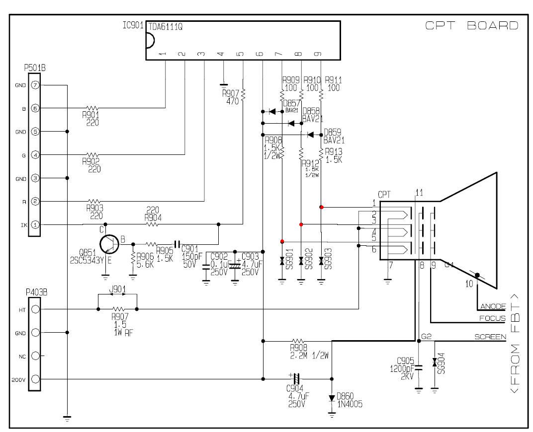

(#) elektromos válasza biowizard hozzászólására (») Ápr 30, 2011 /
Mérd meg fesz mérővel a G-katódon mekkora villany van.
(#) biowizard válasza kadarist hozzászólására (») Ápr 30, 2011 /
Ok.Milyen állásban mérjem??Ellenállás/dióda vizsgáló vagy Ohm?
(#) biowizard válasza elektromos hozzászólására (») Ápr 30, 2011 /
Ez lesz a következő lépésem,de sajnos nem ma.Ha megmértem akkor írok,hogy mennyi az érték.Ma már nem telik idő rá.Egyenlőre köszönöm az eddigi tanácsaitokat.
Okos kérdés!
Írtam hogy mérd meg mekkora villany van. Magyarul: feszültség. Tehát feszültséget kell mérned kb 110-150 Volt között. Azt is figyeld, ha rá teszed a mérőműszert, akkor változik a kép szín tonusa, a zőld-re gondolok. Aztán nehogy bele mérj a G2-be ha a műszered nincs beállítva legalább 400V-ra
Max 1000V-ig mér,de ki tudja .Viccet félretéve.Bejelölnéd a rajzon hol mérjek,mert én nem találom.Tudom,hogy láma vagyok,de nézd el egy kezdőnek.Rajzom van a tv-hez már égen letöltöttem.

(#) kadarist válasza biowizard hozzászólására (») Ápr 30, 2011 /
A szikraközöket ohmméressel mérd, bár azokkal nem szokott gond lenni.
Na, akkor én mondom... A műszer negatív vezetékét tedd a tuner fémházára. A tuner az, amibe az antennacsatlakozót dugod. A katódokat pedig az SG901, SG902, SG903-as szikraközök IC-felőli oldalán éred el.
Értem és köszönöm a segítséget.Egyébként mekkora értékeket kellene mérnem?Ha nem titok.
Igen,egyébként a rajzból én is látom hogy melyik a katód fele a szikraközöknek és ha jól látom a másik vége a föld vagyis negatív(anód)

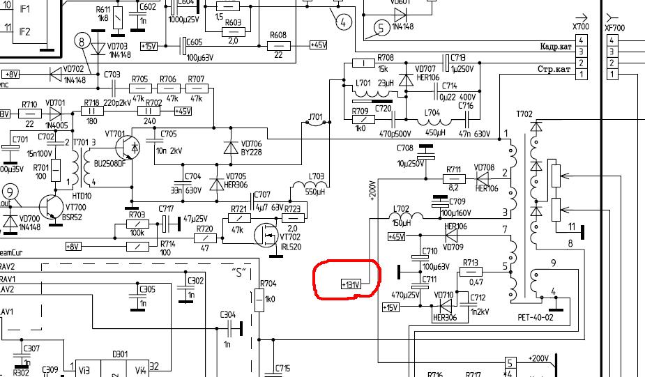

(#) belaradio válasza kadarist hozzászólására (») Ápr 30, 2011 /
Kicserélgettem majdnem az összes elkót ,de semmi . A sor tranyó ép . Diódákat megnéztem .
A hangszóróból szaggatott hangot lehet hallani.Próbál a táp indulni ,de nem megy . Kifogytam az időből . Lehet ,hogy feladom . Köszönöm a segítséget .

(#) kadarist válasza belaradio hozzászólására (») Ápr 30, 2011 /
A C714-et megnézted?
(#) elektromos válasza belaradio hozzászólására (») Ápr 30, 2011 /
Ne add fel ilyen könnyen. Nyugdíjig van még időd. Milyen boldog leszel, mire meg kapod a nyugdíjadat majd, és nézheted a tv-det amit adigra megjavítottál.
(#) kadarist válasza elektromos hozzászólására (») Ápr 30, 2011 /
Amikor indulgat a tápegység, akkor a sortápfeszültség is megjön? Mekkora értéket mérsz most?
Nem SG 911-912 ÉS 913-at akartál írni?Mert SG 901.902 és 903-at én nem találok a képcsőpanelen.
A piros pöttyös az igazi...
A C714-et Kimérni nem tudom , a műszerem nem mér kapacitást.
De kicseréltem egy másik 220nF 250V -ra .Még lehet ,hogy neki ugrok egyszer és végigmérek mindent .Persze be kell szereznem héhány kondit is ,mert egy pár nem lett kicserélve benne .
Sztem nem eggyezik a rajz az én tévémben lévő panellel.Nálam a panelen így egymás után az SG 911,912 és 913 van.Megtaláltam a 901,902 és 903 is de azok nem így vannak a panelemen mint a rajzon,hanem jóval távolabb és nem sorba.
