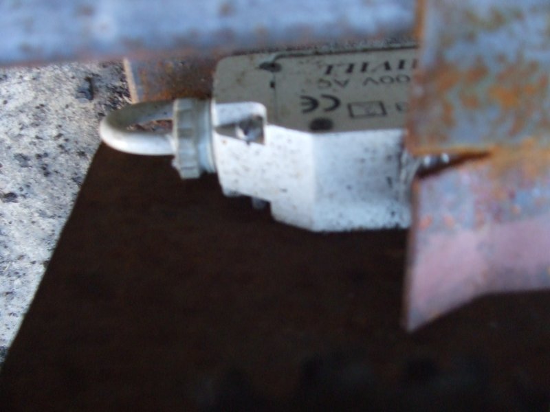

(#) Tompy válasza fejesl hozzászólására (») Máj 12, 2011 /
Szia, köszi.
A köszörűházban 3 fogaskerék 1:16 arányban hajt. Szóval 16-ot fordul a fúró mire a fogaskerék 1-et.
Nagyon könnyen elhajtja. Ha letekerem 1-re a racsnit akkor sem recseg. Most úgy van beállítva, hogy ha véletlen beszorul és valami hiba folytán nem kapcsolja le az áramkorlát akkor leracsniz és nem ég le. Egyébként 18V-os a fúró és kb annyival lövöm is neki. Így 20mp alatt nyit ki kopra a 4m-es kapu .
A végállás kapcsoló gyári, mivel az bírja a szélsőséges időjárást. Egy van a fogaskerekek alatt és a kapu mindkét végén van egy laposvas a kereten ami kapcsolja.
(#) fejesl válasza Tompy hozzászólására (») Máj 12, 2011 /
Köszönöm a részletes tájékoztatást!
Most már én is bele merek vágni az összeszerelésbe! mert már mindent összeszedtem hozzá, a végálláskapcsolók kivételével. Én reed-es megoldásra gondoltam, de üzembiztossági szempontból nem biztos, hogy jó választás.
12V-os Wagner fúróm van, aminek az aksija tönkrement. Ez lenne a motor. Az áttételt meg láncosan, fogaskerekekkel tudom megcsinálni.
