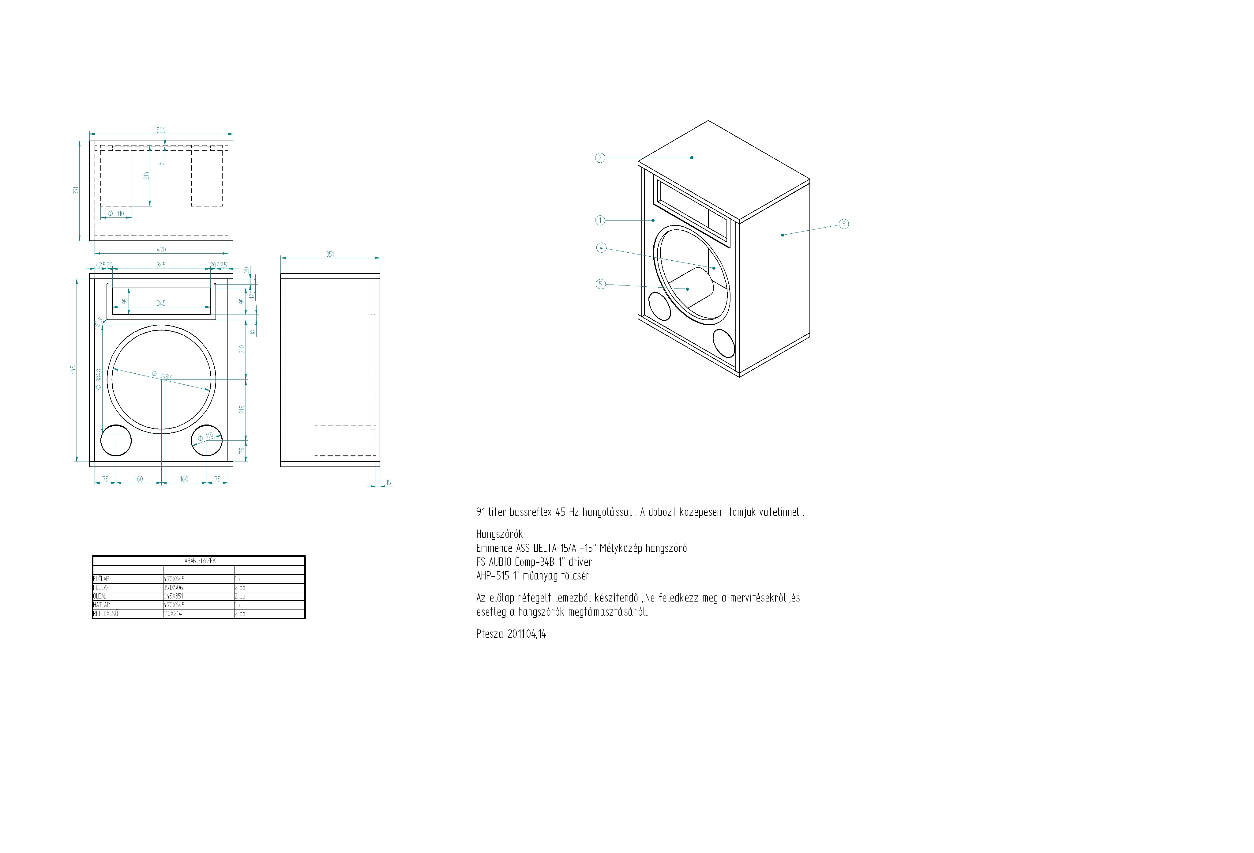

(#) Buck Miklos hozzászólása Máj 3, 2011 /
Az Eminence Delta 15 hangszóróhoz mekkora dobozt készítsek? Én egy olyan 90-100 liter körüli basszreflexre gondoltam. És milyen hangolással, mekkora reflex csővel? Mert WinIsd a megadott adatok alapján 666,2 literes dobozt számol...
Segítsetek, legyetek szívesek! Topládába lesz.
Hangszóró adatai
Előre is köszönöm!
Miki
(#) ptesza válasza Buck Miklos hozzászólására (») Máj 3, 2011 /
Aki keresne az találna.
(#) Buck Miklos válasza ptesza hozzászólására (») Máj 3, 2011 /
