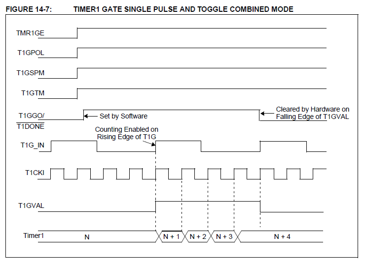

Két impulzus közti időt (periódusidőt) szeretnék mérni PIC-kel. A méréshez a a PIC órajelével vezérelt TMR0-át használnám mert azt 256-al is le lehet osztani és erre szükségem lesz. Azt nem tudom hogy hogyan tudnám az első impulzusra indítani a számlálót, a másodikra pedig megállítani, kiolvasni az értékét, lenullázni és azonnal indítani hogy a következő mérés is megtörténhessen. Arra gondoltam hogy a mérendő jelet egy INT lábra is bevezetem és a megszakításban kimásolok, nullázok és újraindítok. De ezt nem lehetne valahogy hardveresen, automatikusan megoldani?
(#) lidi válasza Attila86 hozzászólására (») Máj 1, 2011 /
Hi !
Olyan picet válassz, amiben a timer1 gate vezérelhető külső lábról, és van benne beépített gate flipflop (Gate Toggle Mode). Azaz 1. jelre indul a timer1, a másodikra meg leáll. Jah, és ehhez kell még egy single pulse vezérlő is, de az is van Pl a 16F1936 -ban. Ezzel a kettő kombinációval hardveresen tudod mérni két impulzus közötti időt.
Persze lehet szenvedni tmr0 val is...

(#) Attila86 válasza lidi hozzászólására (») Máj 1, 2011 /
„Olyan picet válassz, amiben a timer1 gate vezérelhető külső lábról, és van benne beépített gate flipflop (Gate Toggle Mode).”
PIC18F25K80-at nézegetem, ez szerencsére tud ilyet a TMR1-en és TMR3-on is.
„Azaz 1. jelre indul a timer1, a másodikra meg leáll.”
Nem vagyok benne biztos hogy nekem erre van szükségem. Elindul meg leáll az rendben. Leálláskor viszont megszakítást kell generálnia, de ez sem gond mert a kapuzójelet egy INT lábra is rákötöm. A megszakításban kiolvasom az értéket majd nullázom és újraindítom szoftverből a számlálót. Itt továbbra is a szoftveres lekezelés miatt lesz hiba, mert kis idő múlva fog csak újraindulni a számláló.
„Jah, és ehhez kell még egy single pulse vezérlő is, de az is van Pl a 16F1936 -ban.”
Az miért kell?
A single pulse épp ezt oldja meg. Hw-esen megméri a periodusidőt, nézd meg az idő diagramot a működéséről.
Aha... Erre gondolsz, ugye? Mondjuk ez a diagram pont a toggle módot mutatja, szóval azt továbbra sem értem miért kell single pulse mód is.
Így már értem, csak minden második periódust tud így megmérni. Ez zavart eddig engem hogy hogy a bánatba tud minden impulzus közti időt mérni... sehogy, mert csak minden másodikat méri. Ez annyira nem is baj végül is.
(#) Attila86 válasza Attila86 hozzászólására (») Máj 1, 2011 /
Ja nem, te erre gondoltál! Minden világos, pont ez kell nekem! Már csak annyit kell kiderítenem hogy a T1GGO/!T1DONE bit hardveres nullába állása tud-e megszakítást generálni nekem.
