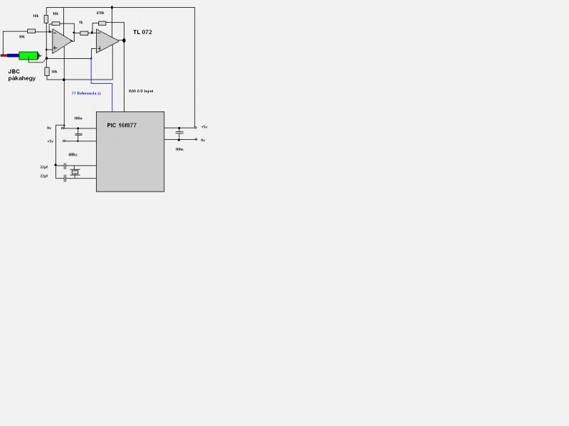

Valahogyan el kellene érnem azt, hogy egy viszonylag stabil a/d ref fesz mellet mégis picit változó kijelzés, teljesen elfogadhatóan ne táncolhasson a határon, de a sebessége ne nagyon romoljon az aktuális érték kijelzésének.
A sebesség még ennél is lehet jóval kisebb, mármint ami a kijelzést illeti. De ha átlagolom az utolsóbit változása miatt nem marad változatlan a végeredmény?
Köszi. Kipróbálom. Van egy rajzom, ahol a tl 072 erősítő egy jbc- pákahegy termoelektromos feszültségét erősíti, amit a pic dolgozna fel. A szimmetriája az egy fezsültségosztó így elvben jó is lehetne ha a nullpontja lehetne a pic negatív referenciája??
Törtem a fejem. Matematikailag egyszerű, csak mondjuk hogyan veszek le 10 mintát? 10 különböző regiszterbe? azaz 20? Mert a 10 bites a/d teteje 1024. Nem egyszerű elképzeléseim vannak mondjuk 10*1020/10 művelet végrehajtására
Ha assemblyben programozol célszerű 8 vagy 16 mintát venni. Igy elkerülheted az osztást helyette 3 ill. 4 bitléptetés művelettel megoldható. Persze 16bites számokkal
Elég két regiszter is.
Egy lehetséges megoldást mellékeltem.
