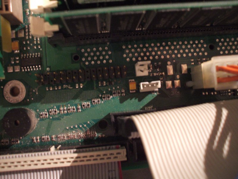

Üdv !Van egy alaplapom és nem tudom hova kellene kössem a kapcsolót !Mellékelem a képeket!
Az alaplap tipusát/számát kéne kiderítened előbb,akkor a doksija alapján egyszerű utánanézni a bekapcs. gomb,reset,stb. hollétének. Ha semmi infód nincs róla akkor a PNL feliratú tüskesornál az egymás melletti tüskéket próbálgasd összezárni 3-4mp-ig. Nekem eddig mindig bejött így(kivéve ha hibás a lap) ![]()
Köszönöm az ajánlatod megprobalgatom összezárni és ha nem megy akkor leírom a számokat!
