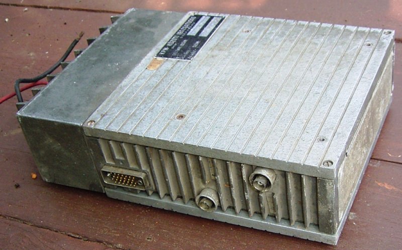

(#) szendi001 válasza pucuka hozzászólására (») Máj 5, 2011 /
Így fog kinézni. Az lenne a kérdésem hogy mi az optimális áthangolási sorrend a vevő részen. Gondolom legyen meg a VCO előbb, aztán a hangszóró felől kell nekiállni menni kifelé? Lesz egy másik gép is, azon van duplexer, de azt egyelőre leveszem.
(#) pucuka válasza szendi001 hozzászólására (») Máj 5, 2011 /
Ennek nincs hangszóró kimenete. A hangszóró erősítője a hangszóró dobozában volt, ami a kezelőhöz csatlakozott. Egy kb. vonalszintű kimenete van a hangfrekis, és zajzár panelen. (a zajzár egy kicsit komplikált). Innen vedd le a hangoláshoz is a jelet. A KF et viszonylag könnyű hangolni, mert kristályszűrő van benne, (megy egy kristályos fázis diszkriminátor) amit nem kell, nem is lehet hangolni. A hangoláshoz faragj a vasmagba illó műanyag hangolópálcát, mert könnyen beletöröd a magot.

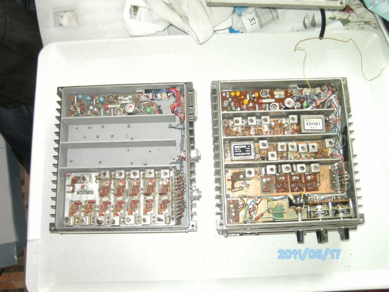

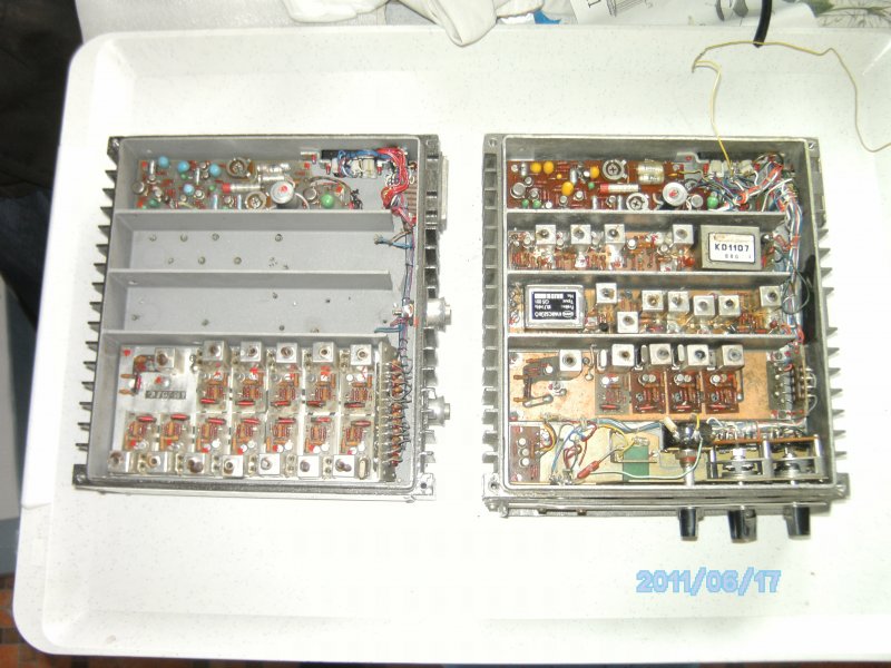

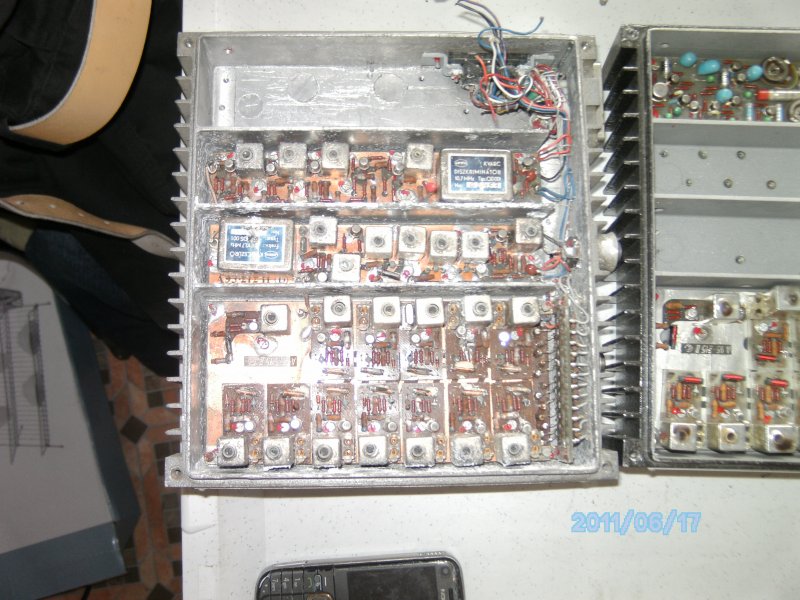

(#) szendi001 hozzászólása Jún 17, 2011 /
Itt lenne a 3 masina. Az átalakítottban van relé és egy tuchel dugó. A végfokon nem látszik semmi gányolás. Lehet, hogy az eredeti nagyon széles, vagy csak egy kicsit kell mozdítani a kondikon, a sokszorozók viszont határozottan állítva vannak.
